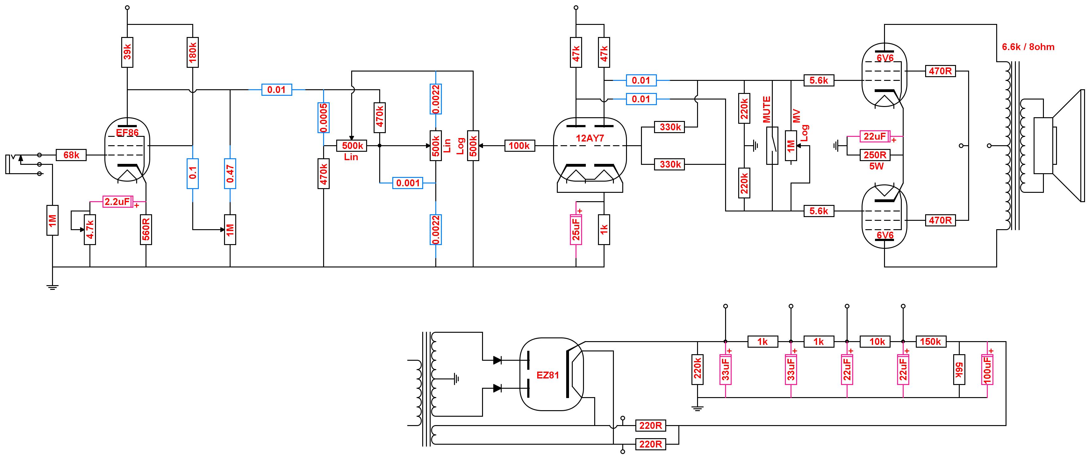

Qui Lo schema con opzione doppia, un PS con trasfo con CT e valvola, l'altro con trasfo senza CT, rettifica a ponte SS e regolazione livello anodica con VVR + regolazione livello SAG

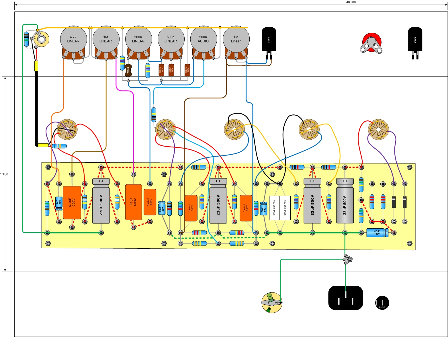

Ecco il primo avanzamento lavori del layout del 9 Cylinder (7 Cylinder con valvole 9 pin su idea di Raf71)
Manca ancora una parte (principalmente quella relativa al TA e TU) ma per oggi penso di chiudere qui (sono stanchino)

Piccolo avanzamento lavori
Naturalmente un aiuto nel controllo da erroracci sfuggiti e/o omissioni, è molto gradito
EDIT: Un errore è già saltato fuori, vediamo se qualcuno lo trova

Per caso manca un collegamento di massa tra il condensatore da 22uF 500V e il 25uF 50V?
Re: costruzione nuovo amplificatore
Cap da 1u a sinistra invertito di polarità. Ma usare uno schema non è meglio?
Lei ha vinto un peluche
è proprio quello
Ciao Vicus
Lo schema c'è, è quello del 7 Cylinder nei post precedenti integrato con le parti a matita disegnate da Raffaele
diciamo più o meno questo
(senza volere ho apportato delle mod alle mod di Raffaele perchè ho guardato la sua versione e poi sono andato a memoria)

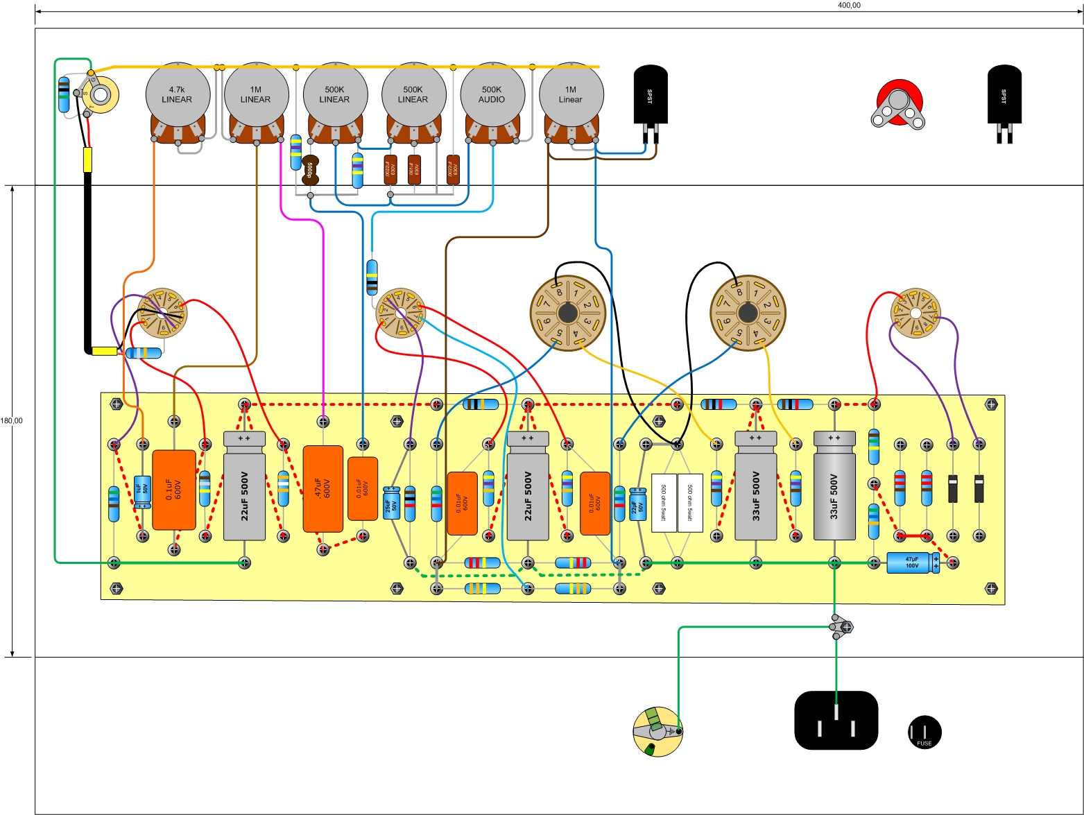

Avanzamento lavori layout 9 Cylinder
da notare che le mod del 9 Cylinder si possono applicare anche al 7 Cylinder
il layout, a parte chiaramente gli zoccoli e le varie connessioni ai pin, va ugualmente bene
Per quanto un vero 9 Cylinder dovrebbe usare tutti tubi a 9 pin, quindi ecco qui il layout del
Real 9 Cylinder che dovrebbe usare 6P1P come finali al posto delle 6V6
EDIT: Aggiungo lo schema che dovrebbe corrispondere con il layout
(anche per la parte relativa al modo di ricavare la tensione per l'elevated heater)

Per il layout, vorrei sapere se gli spazi andavano bene o se c'erano parti troppo "strette" che hai dovuto "allargare"
