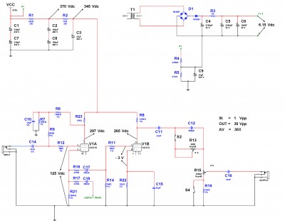

Tube Buffer / Boost con filtri

ti consiglierei di non focalizzarti a voler ottenere una tensione di -4 V sempre, perchè il punto di lavoro cambia da caso a caso.
Per esempio con 300 V e 47 k, per avere -4V avrai a dir tanto 50 uA.
Se invece lavori a -2,5 V hai già circa 600 uA ed una resistenza di catodo di... 4k2.
Puoi mettere 2k7 + 1k5 oppure direttamente 3k9 o 4k7.
Per la cronaca, 47k 4k7 è uno stadio che ho usato in passato, con tensioni dai 280 ai 350 V, e non è male.
Però ha bisogno di più segnale in ingresso per "dire la sua" come potrebbe.

Credimi, non lo sto facendo. Ero partito dal voler avere una miglior risposta lineare possibile, mentre ora sto provando ad aumentare l'asimmetria del segnale in uscita. Stare a -4V o a -3.5V non è fondamentale.
Il voler insistere "verso il basso" è solo relativo allo scopo timbrico che sto provando ad ottenere. Per esempio, in alcune configurazioni che ho provato, schiacciare parecchio con un punto di lavoro a -4V , non è migliorativo. E' semplicemente troppo. In più hai anche meno segnale in uscita.
Il fine ultimo rimane sempre la pasta sonora che si viene a creare quando boosti l'ampli in ingresso (...si parla sempre del canale distorto).
Alla fine, anche con un segnale bello ampio, se vai verso la curva zero schiacci un pò il segnale dal lato positivo. Quindi pure con in punto di lavoro a -2V ci si può stare. Sto solo cercando di trovare un buon compromesso tra "spinta" e definizione.
Assolutamente si. Infatti nel primo caso a cui fai riferimento non avevo una buona risposta. Ho provato anche a bassa tensione (...si fa per dire) del tipo 250V prima della resistenza anodica, con punti di lavoro che variavano da -4V a -1.5V. Per quanto siano interessanti le risposte sonore, continua a non piacermi. Cioè: preferisco la risposta che da una 12ax7 quando lavora a voltaggi belli alti. E' soggettiva la cosa, ma per me respira di più il suono.
Avendo provato questa soluzione da 280V a 350V, posso dirti che nel mio caso specifico non rende abbastanza. Magari sarà legato proprio al fatto che ha bisogno di più segnale in ingresso. Forse messo come secondo stadio e avendo un primo stadio non molto spinto, potrebbe essere una buona soluzione.
Attualmente credo di essere vicino ad un buon compromesso. Sto effettuando prove con 320V di anodica e 220k / 10k.
Ho un guadagno di 36X ( più che sufficiente per i miei scopi ) e il suono mi piace abbastanza quando "spinge" l'ampli.
La tensione anodica del cathode follower la ho portata a 280V. Fra griglia e massa ho 116Vdc. Ascoltando con attenzione SOLO il segnale in bassa impedenza sul canale pulito dell'ampli ( secondo triodo bypassato ), non ho notato grosse differenze timbriche.
Il suono è bello definito e caldo. Ma rimane abbastanza neutro rispetto al segnale puro totalmente passivo. Di certo non è uguale! Ma mi piace davvero molto.

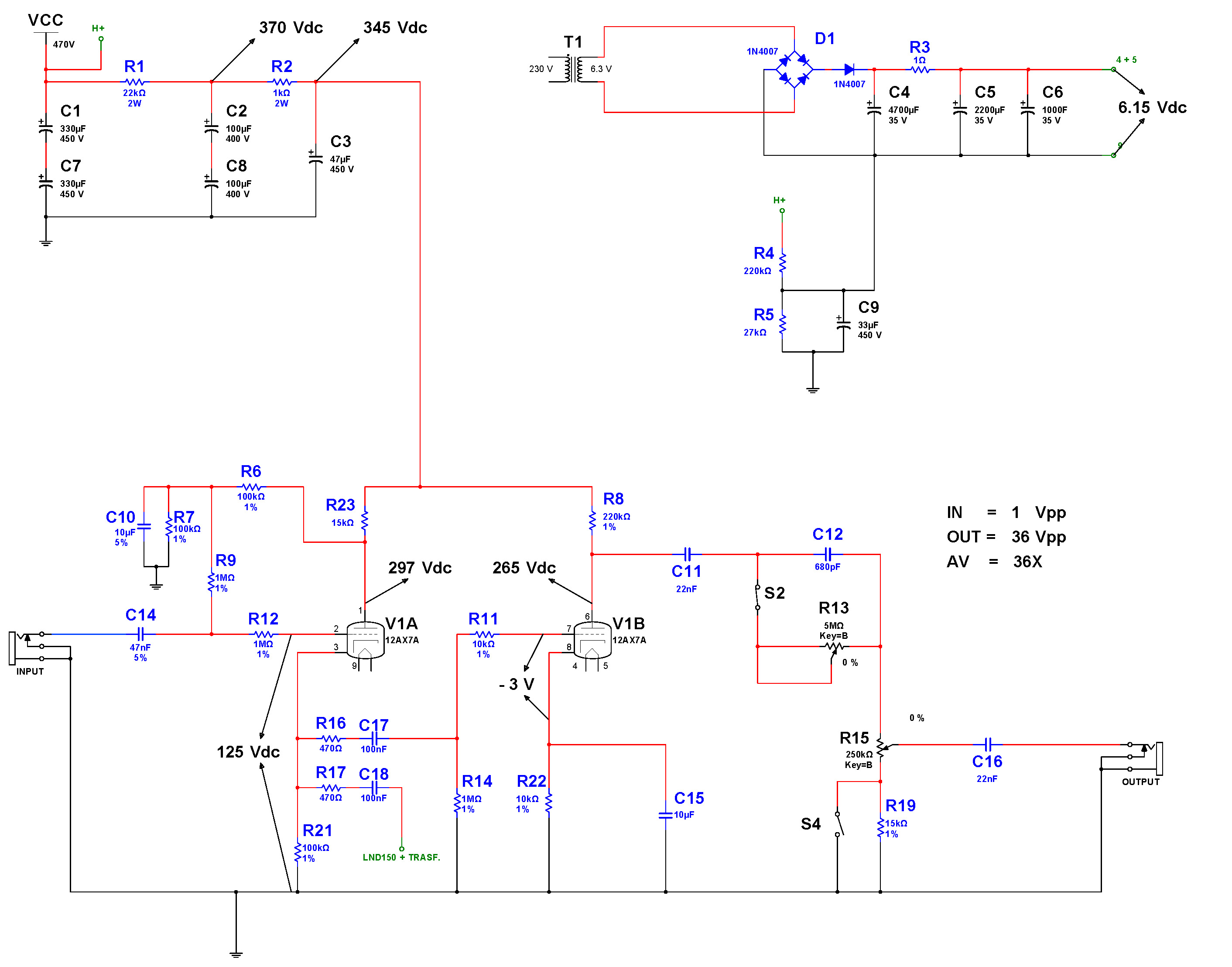

Io lo usavo come terzo stadio, con il secondo 100k e 4k7 non bypassato, oppure 68k e 5k6||680n.
Potresti pensare ad un sistema che metta a massa l'uscita e ti cambi polarizzazione (massa - cambi - togli massa), così da polarizzare centrale per i puliti e via via diversamente per i diversi canali.

L'idea è buona, ma si può fare di meglio. Il circuito che ho testato fino ad ora è pensato per essere integrato come "pezzo" aggiuntivo dentro un ampli.
Se lo si realizza in versione rack, il cathode follower non ha piú senso che stia lí dove si trova ora. Quindi quel triodo può essere impiegato come uno stadio polarizzato in modo tale da saturare di poco un clean, per esempio.
A sto punto dotiamolo anche di un sistema di switching che permetta il cambio fra i due stadi e stiamo a posto. Cosí hai la libertá di scegliere anche su un clean.
... Se proprio lo vogliamo fare bene bene, mettiamoci due valvole sane e dotiamo ogni stadio preamplificatore di relativo cathode follower (in uscita stavolta) accoppiato in dc e ci siamo.

Ciao, in alternativa puoi dare feedback locale allo stadio (come sul mio ampli da basso) per linearizzarlo per i puliti (ma non solo).
Con una sola valvola hai tutto quel che ti serve.

Questo è molto interessante. Non avevo pensato al feedback. Ci dovrò ragionare un attimo per bene.
Per feedback locale tu non intendi la classica resistenza da un mega che prende il segnale dopo il cap di disaccoppiamento e lo riporta sulla griglia, vero?
