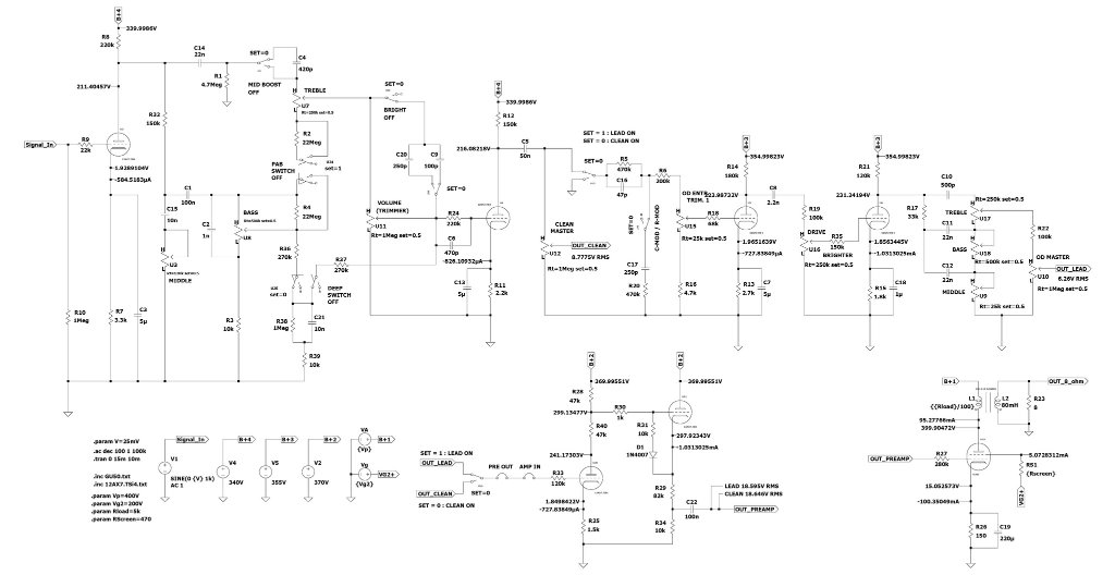

Nel frattempo ho ridisegnato lo schema completo cercando di essere più fedele possibile allo schema di partenza.
Quindi tutti gli switch messi e attivabili. Anche la parte omessa in grigio.
Sulle tensioni, partendo dal ragionamento sul quale andiamo di almeno 150V X 2 + retifica, ho messo dei valori indicativi a spanne.
Aggiungo la cartella con tutti i files per poter correggere o modificare in Ltspice:
TRUMBLE PROVA SCHEMA 1.zip
(9.98 KiB) Scaricato 123 volte

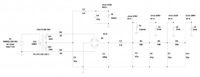

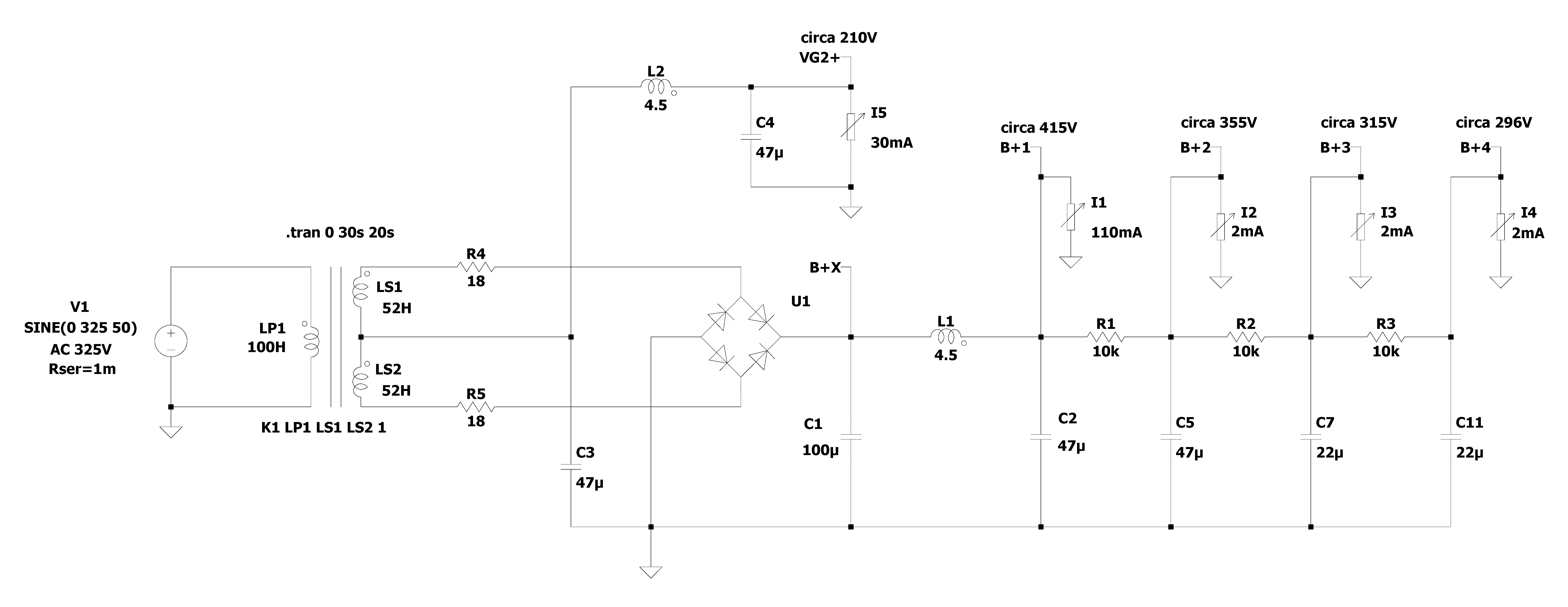

Sul PSU, si intende una cosa tipo questa?
PROVA PSU TRUMBLE - 1.zip
(1.44 KiB) Scaricato 118 volte

OK, va tutto come dici, solo tieni presente una cosa
Sì, tipo quella, solo che il pre, se vogliamo i 200V di anodica, andrebbe alimentato dall'altra parte, ma fate vobis se volete provare a tirarlo su di anodica, a me sembra un bel salto dai 200/205V del Dumble originale
Bel lavoro lo schema :numb1: :numb1: :numb1:
p.s.: Quei 325V AC in ingresso, che sono ? la tensione di picco della linea ?
Messaggi: 9877
Re: Dumble SE con GU50 (???)
Messaggio da robi » 21/05/2023, 22:31
@ Franco:
325 Vp = 230 Vac

@Dom: grazie per lo schema, lo scarico domani dal pc per lavorarci sopra.
