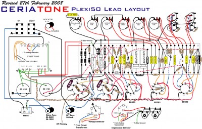

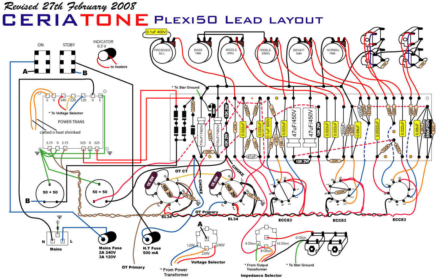

Salve a tutti! sono stato indeciso fino all'ultimo se costruirmi un jcm 800 o il plexi... ora a qualche mese di distanza ho deciso di cambiare. voglio trasformare il mio jcm in plexi :numb1: ho gia visto il layout di ceriatore con le modifiche da fare... pensavo, posso lasciare il mio 50+50 al posto della coppia da 47uf? Buon anno a tutti! :numb1:
Messaggi: 10019
Re: marshall jcm 800 2204 50 w
Messaggio da Kagliostro » 30/12/2012, 19:27
Chissà quale sarà la capacità effettiva del tuo 50+50
la % di precisione degli elettolitici non è eccelsa, per cui un 50+50 o un 47+47 li considererei, in pratica, come la stessa cosa
