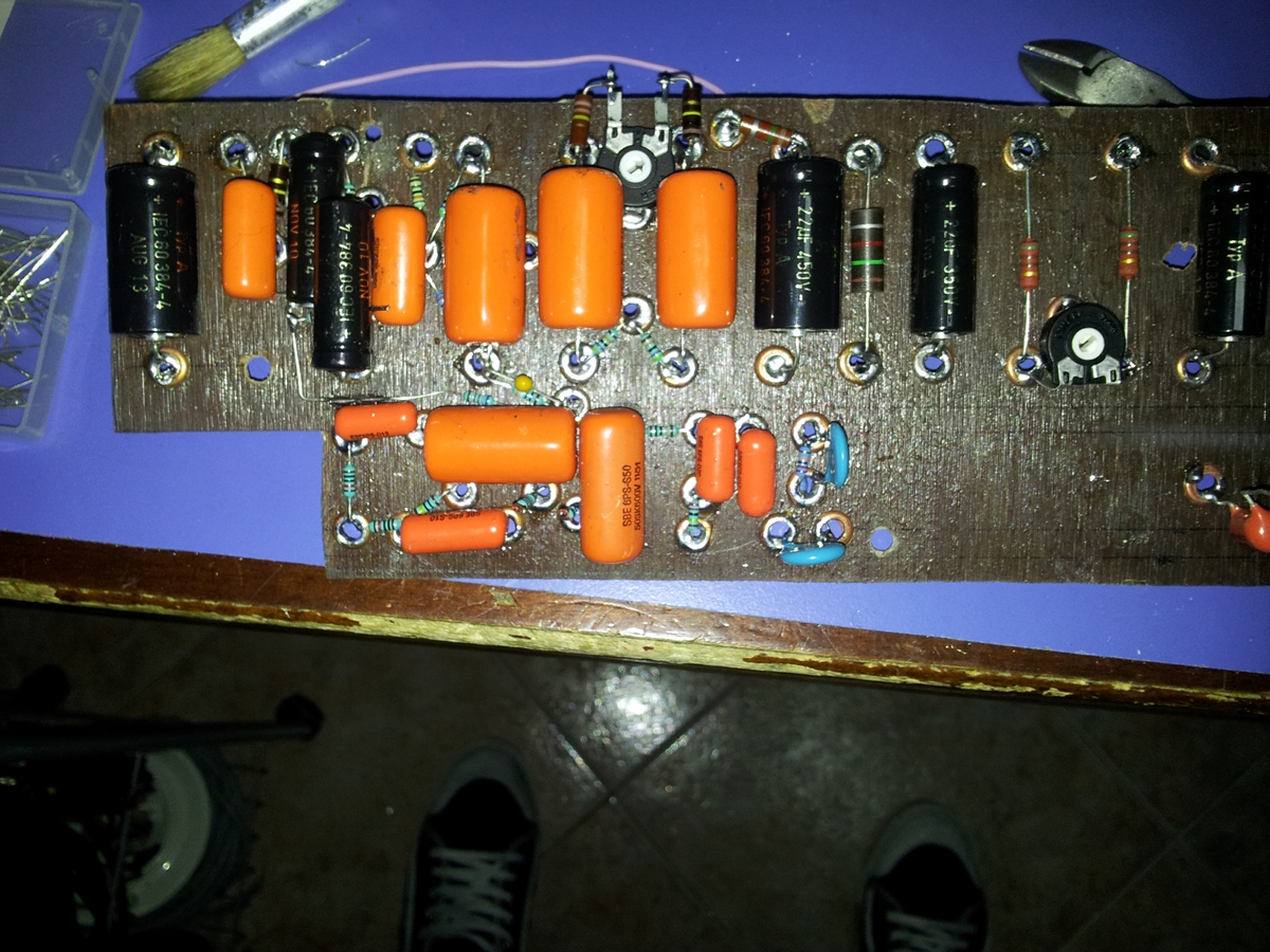

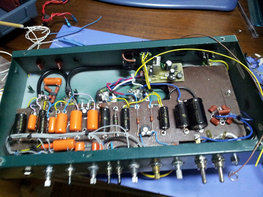

guarda cm avevo promesso allego delle foto... non ne ho fatte di nuove... queste sono di prima del cablaggio nello chassis... però penso possano già essere indicative... domani ne faccio altre...
ma con tutte le prove che ci ho fatto per vedere di togliere l'hum il wiring si è molto rovinato e non è gradevole da vedere, appena trovo la causa dell'hum lo rifaccio tutto...
Sempre che non debba rifare anche la basetta... che pensandoci onestamente poteva essere fatta meglio...
forse i condensatori di filtro sono troppo vicini alle prime valvole e poi ho un filo di anodica che deve arrivare al tonestack perchè non viene subito disaccoppiato... (avevo fatto un post a riguardo)
in questa fato si vedono dei cavetti per cablare il tonestack che poi non ho più usato.. li avevo sostituiti con del tasker schermato.

Messaggio da Kagliostro » 10/01/2014, 10:04
Le foto ricordavo che c'erano
ma non avendo sottomano la board non è facile capire che giro faccia il segnale
e dove siano posizionati i condensatori di filtro
se disegni lo chassis con la posizione di quegli elementi che non si possono spostare
(zoccoli valvole - trasformatori - pot - schermo dei pot - prese .....)
poi si potrebbe vedere come fare per arrangiare un layout che cerchi di mantenere
i componenti posizionati in modo da mantenersi lontani dalle fonti di disturbo (se possibile)
Hai controllato che il materiale della board sia perfettamente NON conduttivo ?

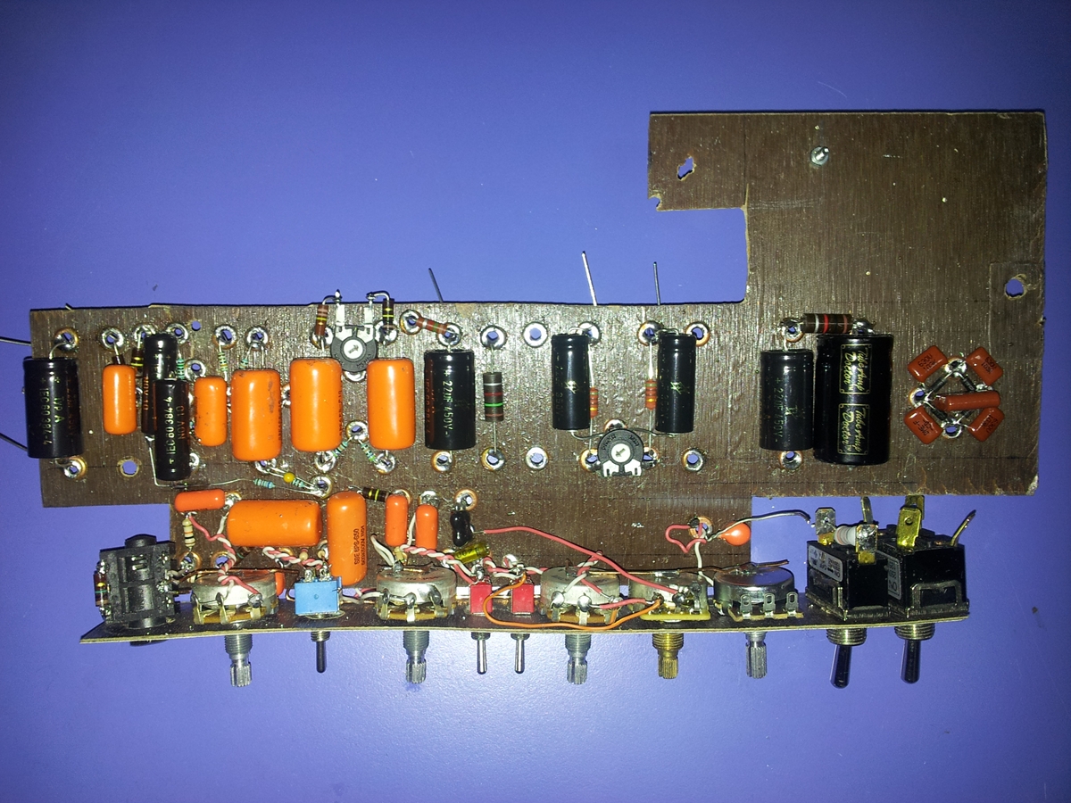

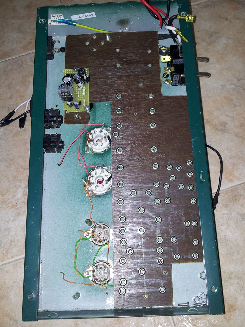

Messaggio da bill89 » 10/01/2014, 15:20
Come devo fare a controllare se la board è conduttiva?!
Intanto allego qualche altra foto...
Mi metto fare il disegno dello chassis...
Se dovessi rifare la board farei scelte totalmente diverse...
1 condensatori di filtro non attorno al pre ma lontani... tanto lo chassis è piccolo...
2 board molto più piccola... più pratica da gestire anche in caso di riparazioni e modifiche
3 tonestack cablato sui pot e non sulla board
Poi il mio sogno non tanto segreto è il cablaggio in aria... ma non so se sono pronto.. non credo!!! :mart:

Messaggio da Kagliostro » 10/01/2014, 16:02
Ti proporrei una modifica un po' drastica
Acquista un foglio di alluminio da 15/10 o 20/10 della misura del top dello chassis
smonti tutto quello che ci sta attaccato e posizioni il foglio sul top
tramite 8 piccoli fori da 3mm (uno per ogni angolo ed uno a metà di ogni lato)
e dei riveti a strappo da 2.7mm blocchi l'alluminio sullo chassis
Su di un foglio di carta ti disegni il layout con la nuova disposizione delle valvole
e la posizione degli altri elementi (trasformatori etc. .....)
e lo usi come dima per fare dei nuovi fori sul nuovo top dello chassis
Tutto questo per avere una posizione delle valvole meno vicina alla board
spostandole il più possibile berso la parte posteriore dello chassis
per l'alimentazione farei una board direttamente sotto ai trasformatori
ma ci metterei solo il ponte ed il primo condensatore di filtro e se possibile
visto che lo chassis è piccolo ci metterei anche uno schermetto in lamierino zincato
i rimanenti condensatori di filtro non stanno male ognuno vicino allo stadio che alimenta
La board componenti può anche essere un tutt'uno con quella del PS, ma tra
il PS ed il circuito dev'esserci il maggior spazio possibile
l'alimentazione dei filamenti (sia DC che AC) la farei passare sull'angolo interno posteriore dello chassis, lontano dalla board
A proposito i due jack posteriori sono solo l'output, non è lì anche l'input, vero ?
l'input è meglio sia sul lato più distante dai trasformatori e vicino a V1a
All'interno mantieni il lamierino di protezione del tonestack o fanne uno di nuovo
adattandolo alle esigenze, fai il ToneStack con componenti sui potenziometri (come hai detto, non è una cattiva idea, accorcia i percorsi)
Se posti una foto dello chassis visto da sopra ed una visto da sotto (senza la board montata) cerco di capire meglio la situazione
Una cosa non so se hai provato, hai fatto funzionare l'amp con la board fuori dallo chassis per vedere se il comportamento era diverso ?
ATTENZIONE, se provi l'amp in quel modo fai in modo che non ci possano essere corti o altri incidenti

Il jack è sulla parte anteriore dell'ampli nell'angolo completamente opposto a quello dei trasformatori... vicino a V1...
Ok... allora smonto tutto l'ampli!
Come faccio ad essere sicuro che la board non sia conduttiva?! (se fosse conduttiva non dovrebbe essere saltato tutto?!)
Per quello che ho potuto ho spostato la board fuori dallo chassis... ma i cavi che vanno alle valvole sono molto corti e non consentono più di tanto!
Il lamierino da 2 millimetri posso farlo saldare sopra da un mio amico fabbro?! (Abita di fronte a casa mia :mart: )
oppure farmi fare completamente un nuovo chassis!
