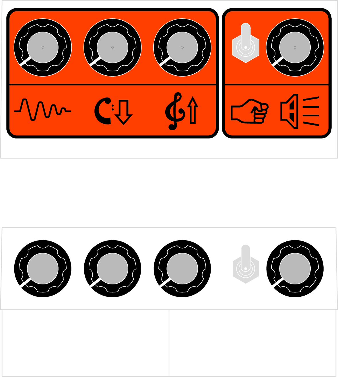

una piccola face plate che copre i due talema sotto tipo questa quanto bella sarebbe?

Re: Alla pizza DIYer si parlava di valvole piccolissime ....
Molto bella!
Mi piace!
Mi piace!
La manopola con il serpentello cos'è, il gain?
Rotary switch per il tono!
sono esattamente i controlli dell'orange graphic MKII
con l'unica differenza che il pugno (che lo chiamavano boost) al posto di essere un pot io lo ridurrei ad uno switch.
avendo avuto modo di provarla...devo dire che con il pot sotto la metà funzionava bene o male come un canale clean, e col pot sopra la metà....come un crunch...
quindi, a questo punto...tanto vale avere uno switch!
