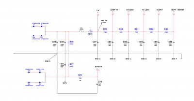

...Credo di aver commesso un errore nella distribuzione delle alimentazioni.
Ho un problema solo quando integro il "BOOST" al lead.
Dopo essermi accertato con molte prove che non ci sono errori di cablaggio o altro, penso che forse il problema dipenda da quanto detto sopra.

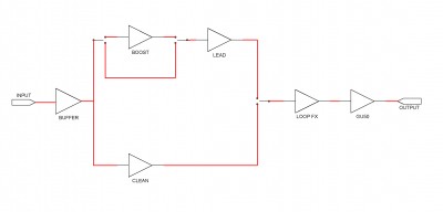

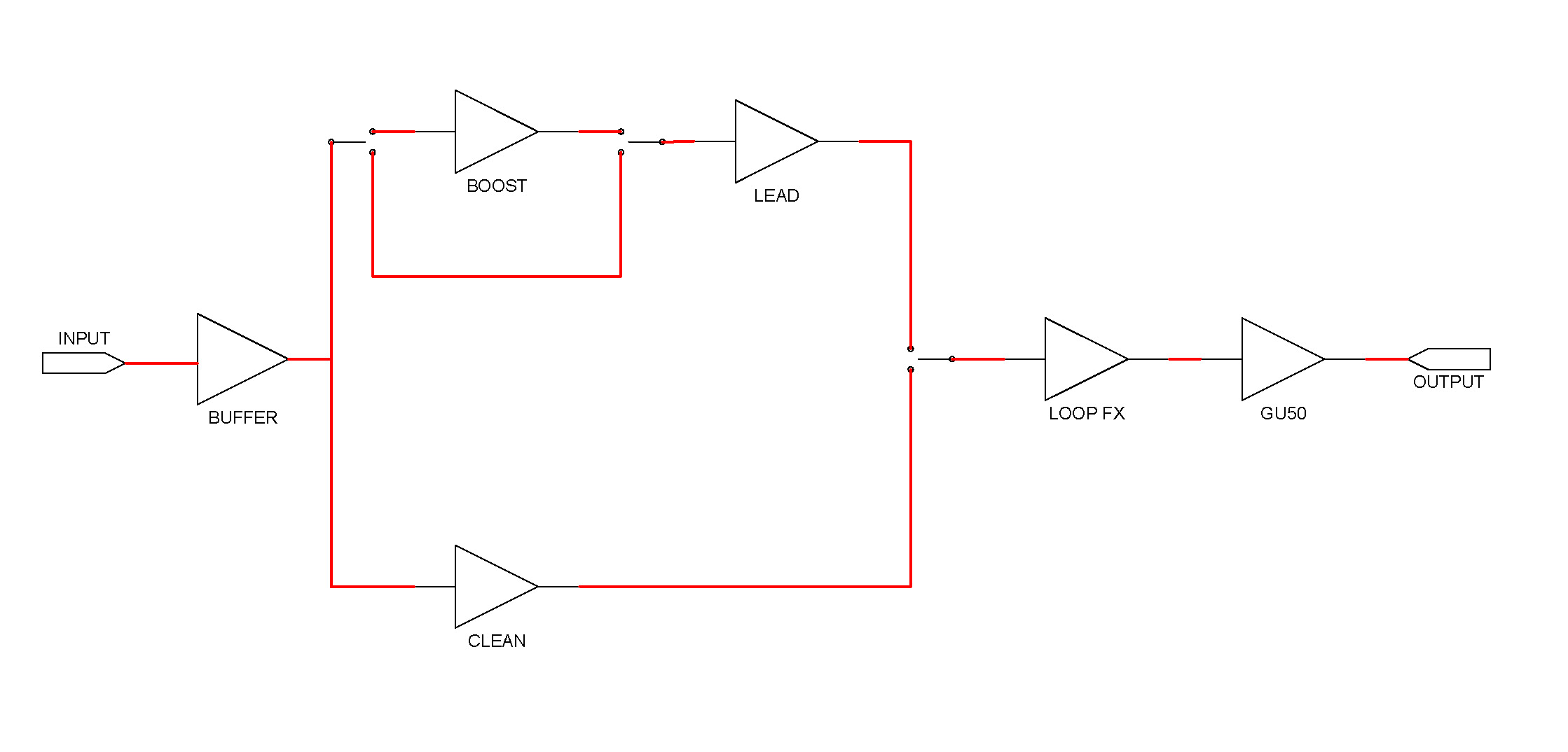

Cerco di spiegarmi meglio con delle immagini semplificate:
In sintesi, lo scopo del circuito creato è sostanzialmente questo.
1 - Un buffer valvolare che sdoppia il segnale a bassa impedenza sui canali clean e lead.
2 - Il segnale pulito sdoppiato può andare in S.R. seriale a pedali o quant'altro, per entrambi i canali.
3 - Il boost con filtro passa alto variabile, può essere attivato o disattivato a piacimento.
Ora, a parte qualche piccola pecca da rifare , al 80% il progetto funziona bene e l'ampli fa quello che deve.
Ma quando si inserisce il boost, questo non lavora come dovrebbe. Anche se è mantenuto bello "quiet".

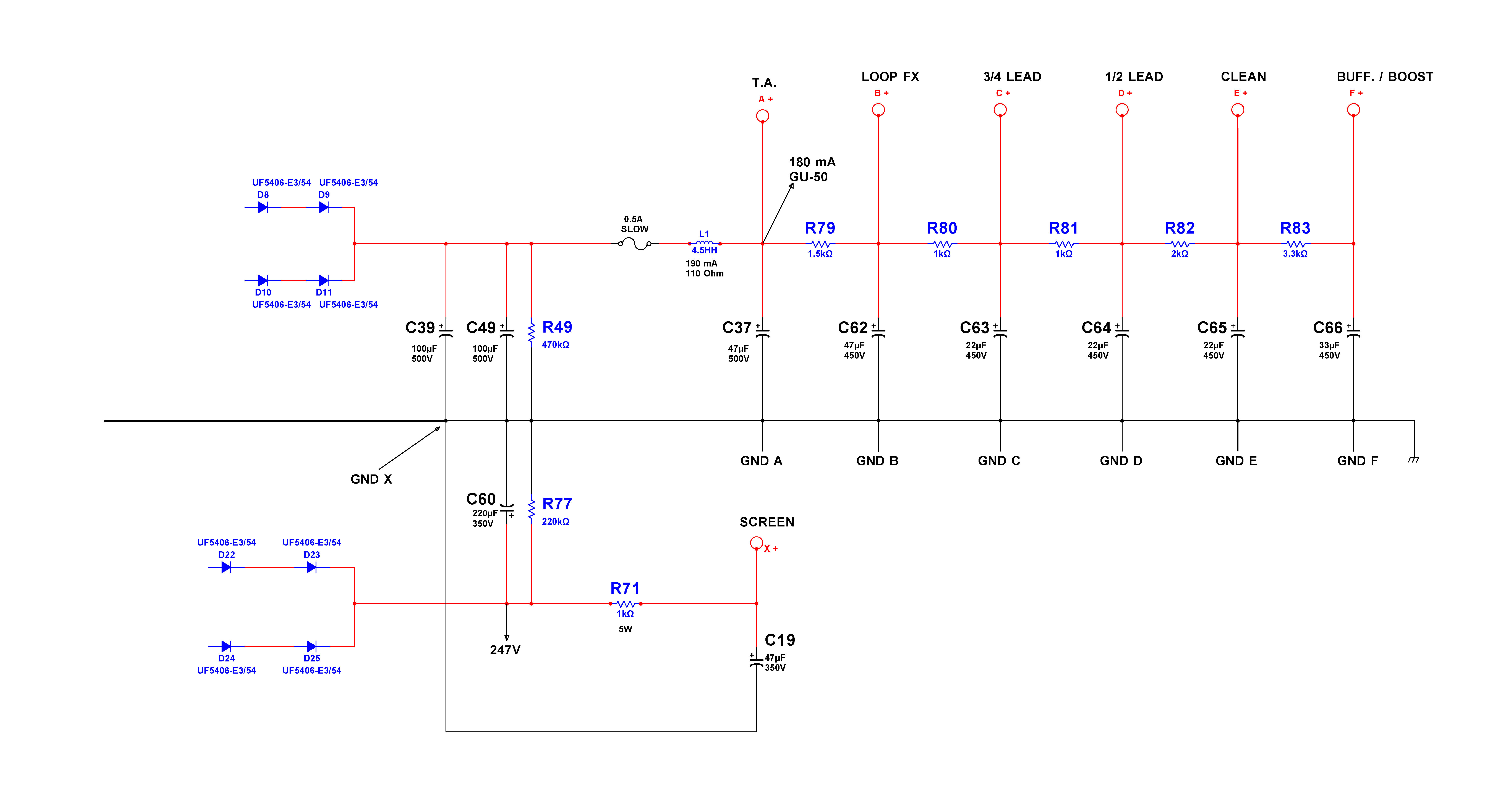

Come dicevo prima, presumo che il problema parta dalla distribuzione dell'alimentazione.
Adesso è tutt'ora così:

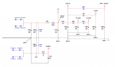

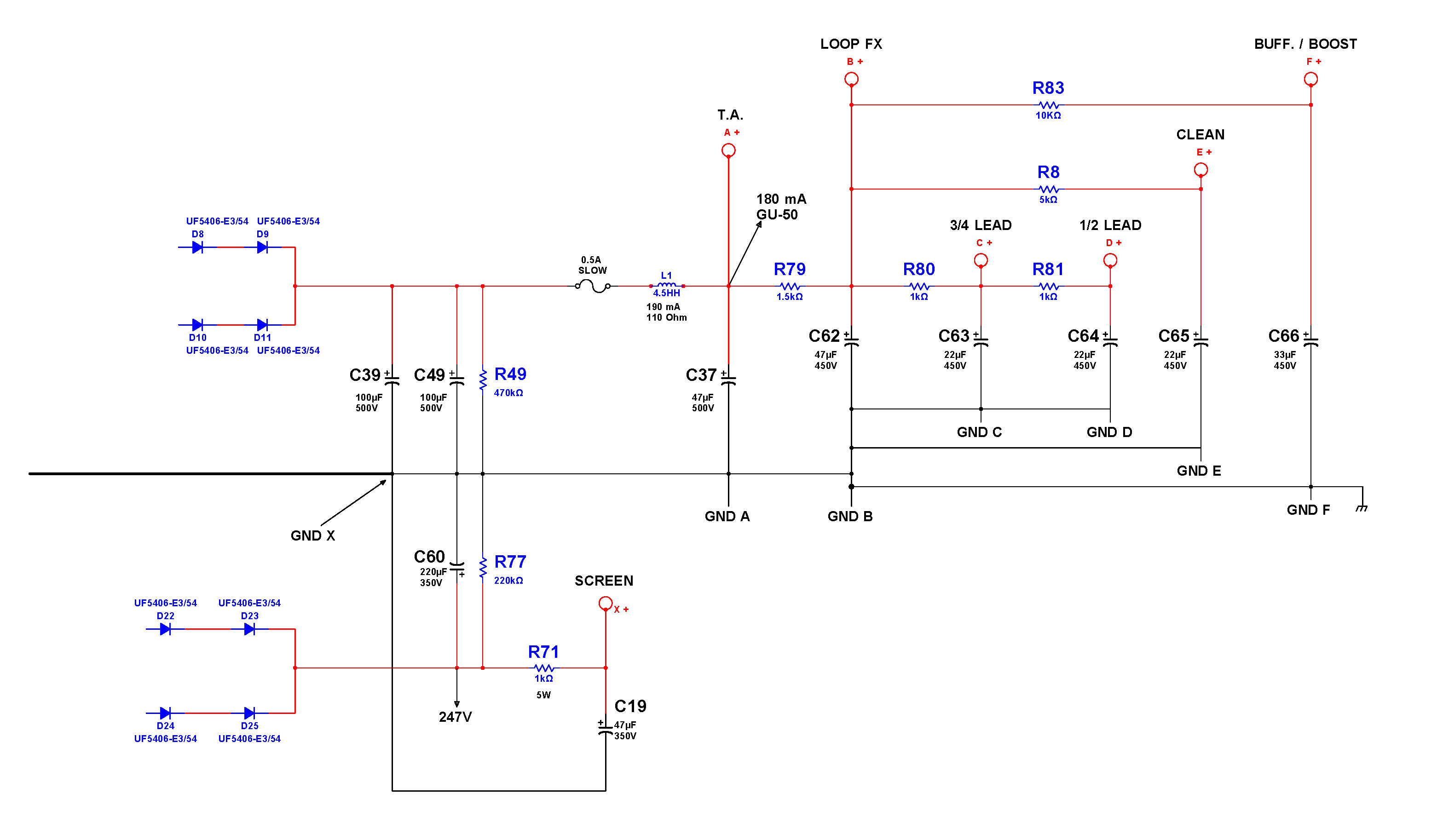

Io credo che sarebbe molto meglio farla così:
Voi cosa ne pensate?
Messaggi: 9877
Messaggio da robi » 16/12/2021, 9:18
Ciao Dom,
fisicamente dove metti a massa le varie parti del circuito? Potenziometri, partitori, etc?
Messaggi: 2074
Messaggio da Dom » 16/12/2021, 11:28
Ciao Robi.
I partitore di tensione su gndA, ovvero nodo di massa del primo cap di filtro.
I pot sono a massa con il telaio per la loro carcassa e vanno a massa esattamente sul cap di filtro dello stadio dedicato. Per esempio: il pot del pregain del boost, va a massa su gnd F.
Per come stanno le cose adesso, la massa è ancora un fiume che prende mano a mano i cap di filtro dei diversi stadi e sfocia sul telaio in un unico punto: vicinissimo all'imput.
Messaggi: 9877
Messaggio da robi » 16/12/2021, 18:22
...che è come avrei fatto io.
Hai verificato anche solo con un tester che tutti i punti siano bene a massa?
Messaggi: 2074
Messaggio da Dom » 16/12/2021, 18:36
Si. Per fortuna sono dotato anche di un buon tester che ti fornisce la qualità della continuità con delle tacche led oltre che con il valore riportato sul display. Mi ha fatto trovare parecchi problemi sui jack, infatti.
Per esempio: avevo il jack dell'input che andava si a massa, ma non al 100% a causa della scarsa qualità della plastica che non faceva fare bene contatto alle lamelle!
...Quanti inneschi sul buffer in entrata!
Messaggi: 2074
Messaggio da Dom » 16/12/2021, 18:46
....Vorrei spiegare il PERCHE' presumo che il problema sia nella distribuzione delle alimentazioni:
A livello di saldature, connessioni e componenti relativi/e solo al boost, ho controllato tutto in maniera maniacale e sono sicuro che almeno quì non ci sono errori.
Come PROVA DEL 9 ho cablato all'ingresso dell'ampli ( escludendo il buffer e il boost che sta ad inizio catena ) il famoso accrocchio hardware che avevo sperimentato tempo fa con il filtro e il boost. Lo ho fatto perchè il circuito è assolutamente identico.
In questo caso, ovvero con l'accrocchio collegato, non ho rumori eccessivi e soffi invasivi a meno che io non carichi troppo il boost come volume di uscita. Il chè è più che normale! CIoè : se fornisco un segnale decisamente troppo forte ad un classico primo stadio da boostare, è normale che iniziano i rumori e quant'altro. Daltronde questo accrocchio è stato volutamente fatto così per testare fino a che punto potessi "spingere".
Se invece faccio lavorare l'ampli con la board dedicata a tale scopo, il boost incrementa dei rumori anche con poco volume in uscita.

...Piccolo aggiornamento sull'ampli: sto ancora trovando un "voicing" che mi soddisfi per il preamp distorto.
Intanto vi posso dire che ho finalmente trovato ciò che mi dava problemi sul circuito del booster: LA POSIZIONE DELLA TORRETTA DELLA GRIGLIA !
Senza ammorbarvi con tutta la spiegazione del perchè e del come ci sono arrivato, dico solo che la posizione della torretta dove "sotto" veniva cablata la griglia segnale era troppo vicina sia alle torrette dei filamenti sia ad una torretta dove passa l'anodica.
Lo so che può sembrare assurdo, ma solo dopo averla spostata ho risolto.
