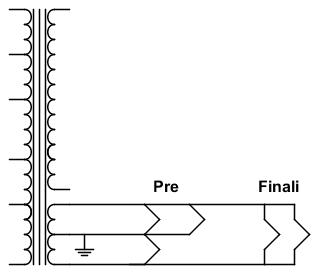

@ Franco:
Tutto chiarissimo. Ma lo scopo a cui miravo forse non è stato compreso.
Supponiamo anche di avere un secondario a 0 - 12.6V.
Costa di piú realizzare un T. A. con 2 Secondari a 0 - 6.3V con 3A ciascuno o realizzarne uno con un solo secondario da 0 - 12.6v a 3A?
Se vogliamo seguire la logica di risparmiare facendo un T. A. con un solo secondario per l'anodica che tramite le ottime strategie che stiamo valutando possa adempiere a soddisfare tensioni differenti per griglia e anodi delle finali, mi sembrava congruo fare la stessa cosa con quello dedicato ai filamenti.
La tensione che vedi all'ingresso del T. A. Simulato deve essere in Vp non in Vrms. Quindi 230v X 1.414 = 325vac. Ltspice ha bisogno di questo per poter simulare il rapporto.
Sulle tensioni degli stadi, come ho detto, sono solo indicative.
Possiamo scendere parecchio perchè abbiamo uno stadio in piú che sullo schema non c'è.
Mi spiego meglio:
Formando una cella di filtro con 22k/ 47uF, per lo stadio del recovery + c.f. Già scendiamo di parecchio lasciando a quello stadio cmq un buon margine di tensione.
Da lì, se aggiungiamo una seconda cella di filtro sempre con 22k / 47uf, scendiamo ancora molto di piú. Portando il preamp a tensioni abbastanza simili allo schema di partenza.
Facendo cosí potremmo garantirci un'adeguata tensione sugli anodi delle finali o della finale, andando mano a mano abbassando la tensione per cercare di rimanere fedeli allo schema principale. Se vogliamo farlo. Io propongo una giusta via di mezzo. Per me 262v come anodica per gli ultimi stadi del preamp è troppo bassa.
Ma possiamo fare come vogliamo. Si intende.

Re: Dumble SE con GU50 (???)
Ho visto i layout e mi sembrava che tutti e due avessero la tensione del pre sui 200v, forse non ricordo bene
Io, per il discorso valvole a 12.6v di filamento è da un po' che recupero i trasformatori da illuminazione che trovo in giro, in genere sono da 20W utili, qualcuno anche 30W, per cui corrente nell'ordine di 1.66A o 2.5A
Questo per integrare i piccoli trasformatori che trovo nelle radio a valvole che recupero, nel caso volessi farci qualcosa con le 1625 che ho
Noi nell'amp, se non mi sbaglio, dovremmo avere 3 doppi triodi ed una o due finali
Usare tutte valvole a 12.6 sarebbe più semplice, due da 6.3 le possiamo anche mettere con i filamenti in serie, ma la terza come la arrangiamo ? forse con il 6.3-0-6.3 si potrebbe fare così, ma non è molto elegante e con 0-6.3 + 0-6.3 la cosa sarebbe la stessa
Mah, forse anche uno 0-12.6v + 0-6.3v senza CT potrebbero avere un costo simile
sullo 0-12.6v ci si fa arrangiare la corrente per tutto mentre nello 0-6.3v solo quella per il pre
Ciao Franco,
semplicemente hai un secondario 0-6,3V che assorbirà x e l'altro x + 300 mA.
Farei il solito giochetto di sopraelevarlo di una cinquantina di volt.
Ciao Roberto Buona Giornata
Dici che anche con un ramo più sollecitato dell'altro non si diventa "rumorosi" ?
Sì, certo, sopraelevare di DC sempre, direi
Perchè rumorosi? Ogni avvolgimento ha assorbimenti diversi in un trasformatore di alimentazione.
Abbiamo detto che teniamo comunque separati i due 0-6,3V, no?
