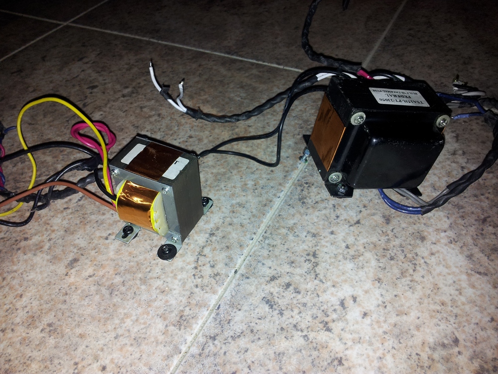

Per i fili corti verso le valvole le soluzioni sono 2
o allunghi provvisoriamente i fili (isolandoli alla giunzione) o stacchi i socket dallo chassis
Non puoi farti saldare l'alluminio sul telaio in acciaio, l'alluminio non si salda con l'acciaio, sono materiali diversi e servirebbero tecniche particolari e poi rovineresti la vernice
Se vuoi mantenerti lo chassis per ricostruire l'Ibanez è un conto
(ed allora si giustifica lo chassis nuovo)
altrimenti io metterei il foglio di alluminio rivettato (da 20/10 se puoi)
Lo so, è una cosa drastica da fare, ma non so in che altro modo cercare di consigliarti per riuscire a far andare l'ampli
Se rifai la board pubblica il layout prima di passare alla fase pratica, così possiamo darci un'occhiata tutti e magari qualcuno può suggerirti qualcosa
per controllare che la tua board non sia di materiale conduttivo basta usare il tester settato per misurare resistenze di valore alto e poggiare i puntali su due punti diversi, più o meno vicini
lo so, potrà sembrare una prova assurda, ma sulle vecchie board fender (in cartone pressato) succedeva che con l'umidità la board diventasse conduttiva il che dava dei problemi di funzionamento e visto che hai usato del materiale non specifico meglio controllare (anche se sono sicuro al 100% che con la formica si può fare, non vorrei che fosse come il caso del mio amico che si è ritrovato con della gomma conduttiva)

Test fatto... la formica non è conduttiva...
Per la serie "giacchè devo fare perchè non strafare?!" ...
Se utilizzassi uno chassis stile HiFi... di quelli belli con i bordini in legno ...
https://www.google.it/search?q=diy+chas ... B500%3B375
Una lastra di acciaio su 4 fasce di legno... possibilmente pregiato
gli schermi interni potrebbero essere fissati al legno laterale e poi mandati alla massa comune....
in tal modo potremmo scegliere dimensioni ampie a piacimento... che ne pensi?!?!Sarebbe fattibile?!

Ti prego, no
Vabbeh, tutti i gusti sono gusti e se ti piacerebbe così, perchè no ...........
perchè secondo me ti complicheresti la vita
all'interno delle paretine in legno ci vorrebbero delle lamine metalliche con funzione di schermo e collegate alla piastra superiore elettricamente e poi, con lo spessore dei laterali in legno come li monti i pot gli switch e le prese jack ?
Per me ti complica le cose
piuttosto, se vuoi farti uno chassis ex novo e della misura che vuoi (ma dopo devi farti anche il cabinet) in modo semplice, ti procuri una piastra di alluminio da 2mm di spessore e del profilato a C, sempre di alluminio, che usi come frontale e retro rivettandolo sulla piastra, i laterali o liberi o in legno o, con un po' di pazienza, in alluminio

Ho appena finito di leggere la discussione a cui facevi riferimento...
la soluzione della lastra e dei rivetti sarebbe la più fattibile!
Sinceramente a me piacciono gli chassis in legno... magari non sono molto chitarristici... ma son belli ... hai ragione son gusti...
Cmq ho visto che la hammond produce modelli così, ma senza schermare le parti laterali...
Alla fine potrei anche comprarne uno tutto bello e pronto... solo da forare!
comunque sia ho deciso di cambiare questo chassis... e se necessario rifare anche il cabinet...
Intanto mi sarebbe utile, per riflettere un'attimo, sapere le dimensioni che mi potrebbero servire...
immagino più grande di quello che già ho...
inizio a pensare alla disposizione dei componenti e dei fori nel nuovo chassis...

Mi sono informato presso il mio fabbro...
non c'è problema a fare lo chassis delle dimensioni dell'originale ibanez... quindi potrei riutilizzare il cabinet...
Mi ha chiesto 40euro per farlo in acciaio da 2 mm, un po' meno di 30 per farlo in alluminio da 2mm e meno di 20 per farlo in ferro zingato da 2mm... Volendo penso si possa fare anche più sottile il mio chassis è da 1mm...o 2 mm vanno bene?
Pensavo di farlo in alluminio.
Considerando i prezzi che ho visto su tubetown credo che mi convenga farlo fare da lui se ci aggiungi anche la spedizione e che potrei riutilizzare il cabinet perchè fatto su misura...

Mah, se vuoi restare nelle dimensioni dell'Ibanez tanto varrebbe fare solo il piano superiore in alluminio allo chassis che già hai
Prenderei in considerazione uno chassis completamente nuovo solo se tu dovessi farlo fare più grande (nel qual caso però dovresti rifare anche il cabinet)
Se vuoi riutilizzare il cabinet dell'Ibanez fatti fare il solo piano in alluminio da rivettare sullo chassis originale
Dei materiali proposti scarterei quello in acciaio (che acciaio, inox aisi 304 o 316 ?) e terrei in considerazione l'alluminio perchè più facile da lavorare (se devi farci tu i buchi), buono anche il ferro zincato da 2mm, ma riserverei uno chassis nuovo al prossimo progetto

Vorrei togliermi dai piedi lo chassis dell'ibanez perchè per le varie modifiche e cose varie è stato martoriato... ha molti più fori di quelli che mi servono... la vernice è rovinata... per coprire i buchi davanti che non uso dovrei montarci un pannellino anche sul davanti...
In più ha dei sostegni saldati sullo chassis in punti veramente scomodi... domani allegherò una foto...
Io non ho problemi a rifare anche il cabinet! sono disposto a farlo purchè questo ampli finalmente suoni...
In fase di prototipo aveva un suono da paura ... lo cercavo veramente da tanto!
Sono disposto a spenderci anche qualcosa in più sia come soldi che come tempo...
Però potreste consigliarmi le misure?! Sarebbe la prima volta che ho a che fare con un nuovo chassis...
Ho letto anche sul forum qualcosa riguardo ai materiali... ma ho letto anche questo...
http://www.elektro.it/AAA_campi_magneti ... ci_03.html
E non vorrei che addirittura fosse meglio il ferro... che mi pare comunque sia piuttosto facile da lavorare...

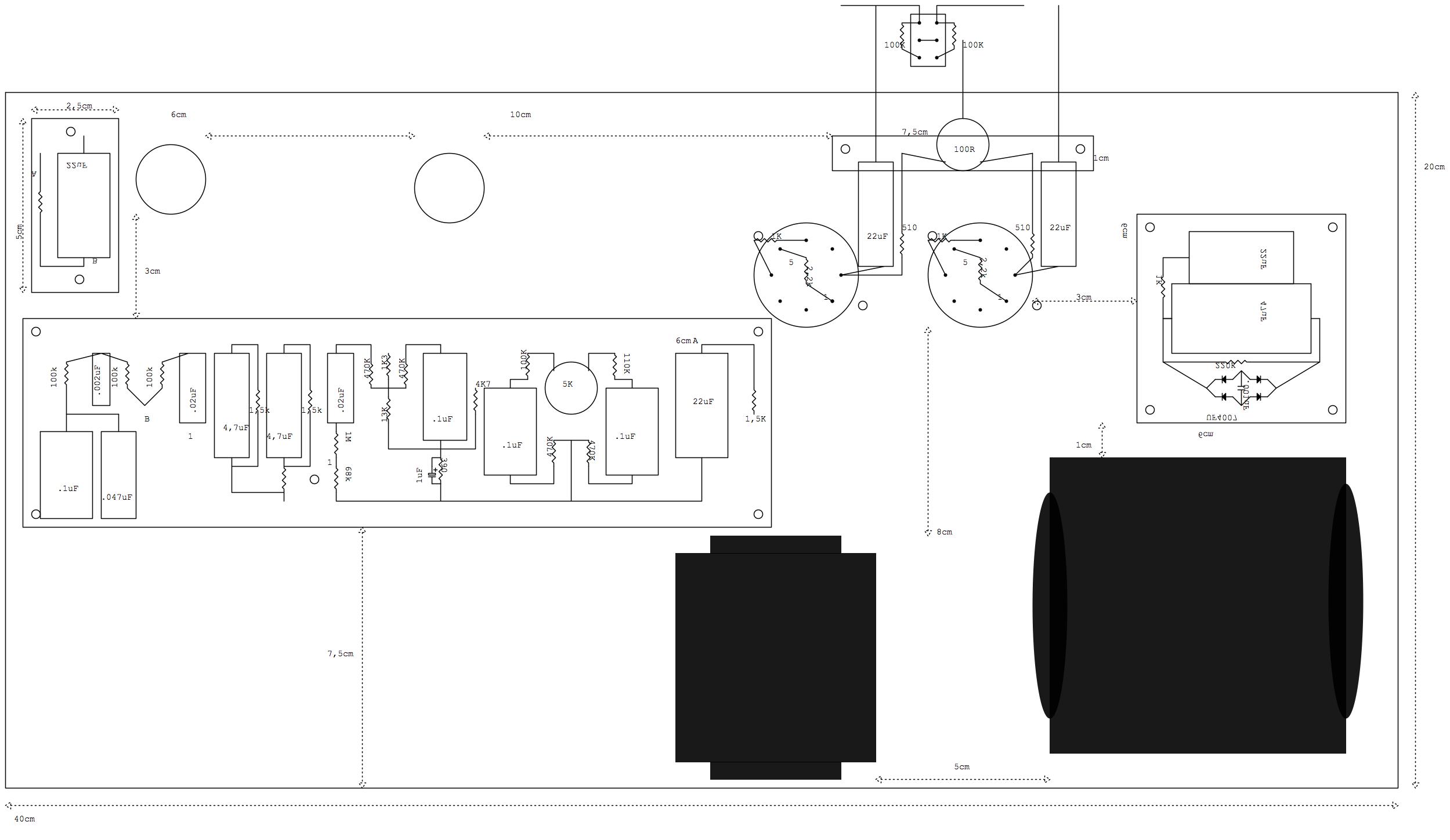

- Messaggi: 9955
il fabbro come ti consegna l'eventuale nuovo chassis
solo piegato o anche con i necessari fori ?
se solo piegato, io sceglierei l'alluminio
se piegato e forato ferro o alluminio
per le dimensioni esagera, meglio largo che striminzito
tu usi in tutto 4 valvole, 2 pre e due finali
lo chassis originale a vederlo mi sembra che come dimensioni fronte/retro possa anche andare
più che altro sarebbe da aggiungere spazio nel senso della lunghezza
che dimensioni ha lo chassis dell'Ibanez ?
Comunque, prendi un pezzo di cartone ci appoggi iL TA ed il TU, gli zoccoli delle valvole
e la/le board, metti i pot e ti fai un'idea di come tutto il materiale potrebbe starsene
"comodo", deciso quello che vuoi fare disegni un rettangolo delle dimensioni necessarie
e da quello sviluppi il resto
Certo avere prima la/le board un po' potrebbe aiutare a decidere le dimensioni di ingombro sullo chassis

Lo chassis sarebbe non forato... quindi alluminio...
Lo chassis dell'ibanez è in ferro da 1mm ed è 33cmX18cmX5,5cm...
Io posso fare una stima delle dimensioni della board...

Solo notavo che il trafo di alimentazione che ho io non ha il montaggio in quel modo...è il "lato lungo" che si avvita allo chassis...quindi le spire sono orizzontali e non verticali...

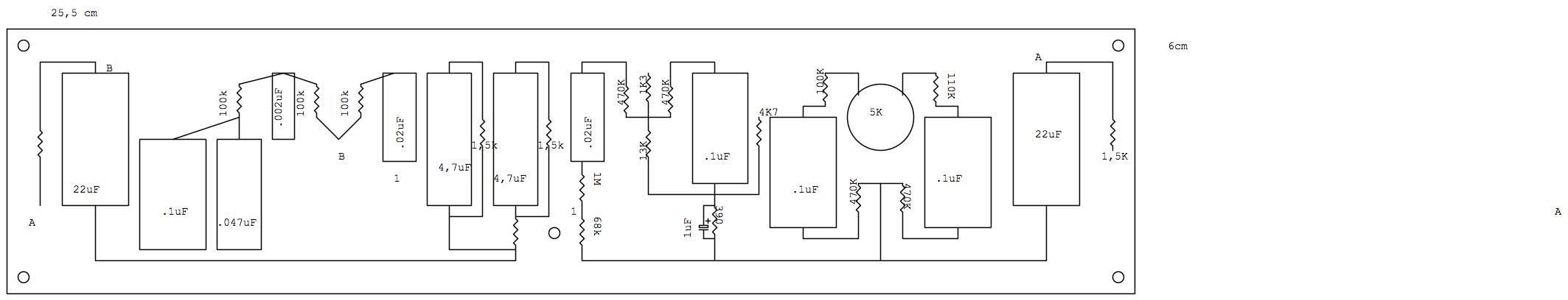

Questo potrebbe essere un layout più ragionato della main board in scala... con le dimensioni della board
l'abbinamento delle lettere segna i collegamenti di anodica
con il numero uno specifico il collegamento del segnale...

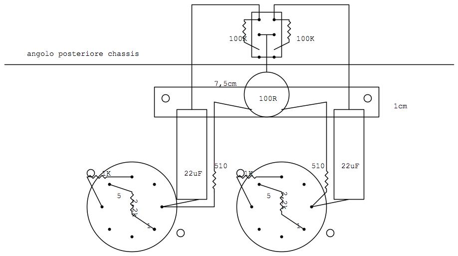

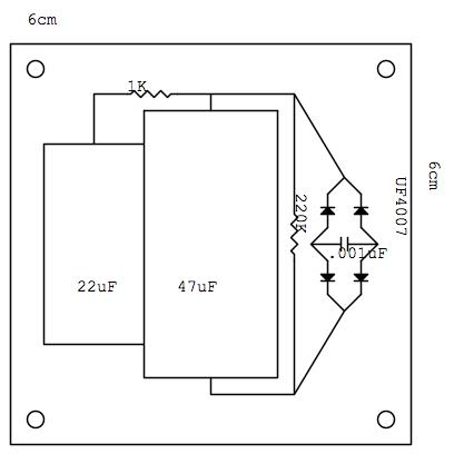

questa la board di alimentazione con relative misure... nel layout dello chassis potrebbe essere inserita proprio in corrispondenza del trasformatore date le ridotte dimensioni...
questo il finale con la tag board... anche qui con dimensioni...
Adesso farò la prova su cartone per vedere quali dimensioni per il mio chassis... tenendo presente le varie board i trafo e gli zoccoli delle valvole...

Per il TA, se posti una foto sono più sicuro ...........
il montaggio che intendi è forse quello con un foro quadrato sul top dello chassis ?
tipo questo ?
http://home.comcast.net/~seluckey/amps/hammond/h02.jpg
https://www.tube-town.net/ttstore/produ ... -lugs.html
tipo questo ?
Ecco un potesi di layout completo...
Lo chassis potrebbe quindi essere un 20cmX40cm
Questi i trafo...
7,5 cm X6,5cm dimensioni del OT
8,5 cm X9,5cm dimensioni del PT
Questi i trafo...

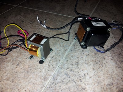

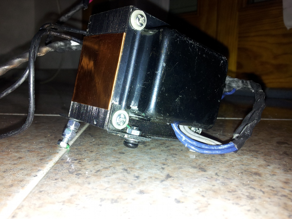

Le foto le hai fatte anche bene, ma non si capisce ancora il discorso del montaggio dei trasfo
il TA da un lato ha una End Bell, ma dall'altro ?
non capisco come se ne stavano montati sul TSA15H .....
per accorciare i fili con l'alternata che vanno in giro, la board del PS non potrebbe stare più sotto al TA ?
Perchè c'è quella basetta con un cap in alto a sinistra, non mi piace molto, non c'era una collocazione migliore ?
stessa cosa per i tubi, se ottimizzi un po' il circuito sotto alla finali, tutte le valvole non potrebbero starsene in linea ?
Nel disegnare la board hai tenuto conto di disporre i componenti in modo di avere i fili di collegamento con le valvole il più corti possibile ?
Detto questo 20 x 40 non è poi molto, forse potresti azzardare un po' meno di 20, ma va bene anche così
