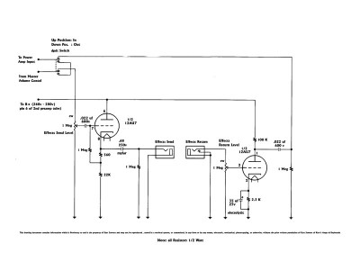

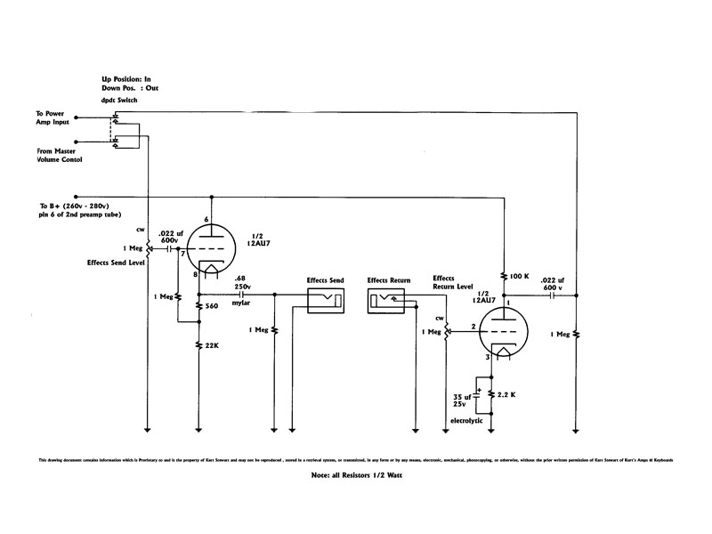

Ciao a tutti, questa mattina ho finito il send retun (allego schema) ma non funziona! ho ricotrollato tutto ma niente! mettendo l'ipod nel return con poteziometro al massimo e alzando il master sento la musica in lontanaza! ponticellando il send con il return la stessa cosa :( qualcuno mi aiuta?

aberto ha scritto:Ciao a tutti, questa mattina ho finito il send retun (allego schema) ma non funziona! ho ricotrollato tutto ma niente! mettendo l'ipod nel return con poteziometro al massimo e alzando il master sento la musica in lontanaza! ponticellando il send con il return la stessa cosa :( qualcuno mi aiuta?
Dove lo hai inserito? Qualche foto?

Messaggio da aberto » 27/01/2013, 18:26
l'ho inserito tra il pot dei treble e il cap da .022!

Messaggio da Kagliostro » 27/01/2013, 18:30
Misura le tensioni sui pin della valvola e postale, magari ci si accorge di qualcosa

Messaggio da aberto » 27/01/2013, 18:39
le tensioni le misuro a valvola inserita?
