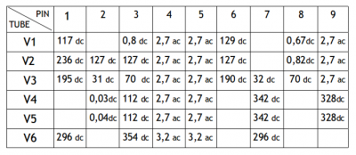

FINALMENTE ho finito l'angolo diy-elettronico :ok_1: e fatto alcune prove con i valori che mi avete suggerito, scollegando i relè e usando solo V1a.
Ecco cosa ho fatto:
- aumentato c16 a 220uf. Risultato: il pot. degli alti adesso funziona molto meglio
- cap sul pot. del gain. Risultato: il pot dei medi adesso funziona molto meglio
- r6 da 820r a 1k6 a 2k5 Risultato: meno guadagno ; nessun cambiamento di tono
- c4 da 220uf a 50uf Risultato: meno bassi ma non molto.
La sera che l'ho provato in sala prove non ci avevo capito una mazza perchè mi sono reso conto che sbagliai a definire il suono "medioso" perchè effettivamente è troppo "bassoso" :face_green: ,
troppo carico di bassi a tal punto che appena alzo il pot dei bassi a 1/4, distorce, ma solo quelle frequenze.

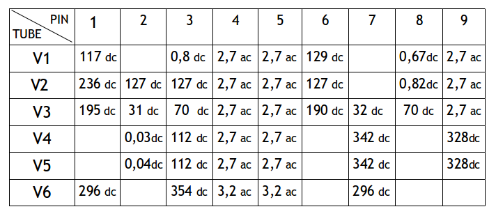

Ho misurato le tensioni presenti sui pin di ogni valvola ,di cui ne posto una tabella, per confrontarli con quelli di schemi simili, ma trovo parecchie differenze. Che ne pensate?
p.s.: 5,4 volts di alimentazione dei filamenti sono troppo pochi?
pasqua86
Messaggi: 681
Località: Provincia di Padova
Messaggio da pasqua86 » 06/01/2015, 0:15
In effetti sarebbero pochi..
Ma a secondario dei filamenti scollegato che tensione misuri?
Potrebbe essere che hai poca corrente e questo ti causa un abbassamento della tensione :hummm_1:
Il TA scalda?
elfurlan
Messaggi: 133
Iscritto il: 05/03/2014, 12:37
Località: Treviso
Messaggio da elfurlan » 06/01/2015, 0:40
Ho misurato 6V con le valvole staccate e 230V nel primario. Il fatto strano è che se misuro riferito a massa misuro 300mV in meno (2,85+2,85).
Che ci sia un problema nel trasf.? Proverò a misurare scollegandolo del tutto.
Scalda un po', ma mi sembra nella norma.
p.s.: 3 x 300ma + 2 x 760ma= 2,42A ed il trasf. ne eroga 3,2A
Ultima modifica di elfurlan il 06/01/2015, 0:51, modificato 1 volta in totale.
pasqua86
Messaggi: 681
Messaggio da pasqua86 » 06/01/2015, 0:51
Che mi viene in mente, o hai la tensione di rete molto bassa (e questo si rispecchierebbe anche nell anodica) che spiegherebbe le differenti tensioni sulle valvole di pre come accennavi nel post precedente oppure... che tap hai disponibili al primario del TA? 220V-230V-240V ?
EDIT
Scusami, ho letto male e in velocità sul cellulare il post precedente, per caso hai un tap da 240V sul primario?
elfurlan
Messaggi: 133
Località: Treviso
Messaggio da elfurlan » 06/01/2015, 1:04
Solo 230V; tempo fa ho fatto contollare la linea da quelli dell'enel per dei cali vistosi di energia, ma mi dissero che tutto era a posto ed in effetti la tensione non schende mai sotto i 230V; potrebbe essere sfasata con la corrente e così avere dei cali di potenza ma con un trasformatore da 20/25w non dovrebbe succedere.Proverò da mia mamma che ha una linea diversa dalla mia e vedo se ci sono differenze.
pasqua86
Messaggi: 681
Messaggio da pasqua86 » 06/01/2015, 1:06
Se fosse così, se attacchi un phon salta tutto :surpr: :face_green:
