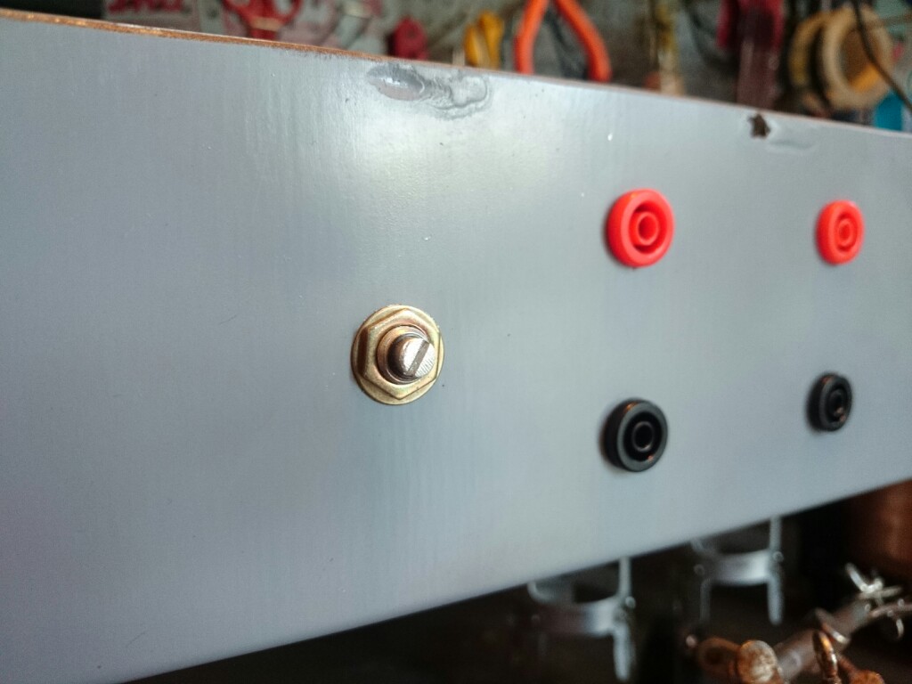

sarebbe bello avere un disegnino (alla buona, non serve che sia ricercato) del frontale con indicati i vari pot e switch
Che sono i due pot che sporgono dal retro ? Se sono per il Bias ........ li avrei messi sul top dello chassis e non sul retro
in ogni caso sarebbe bene (sempre se si tratta di pot del bias) poterli bloccare in qualche modo

Si, sono rotary switch dedicati al bias quelli che sporgono sul retro. Sinceramente non avevo pensato al fatto che potesse essere più sicuro bloccarli da spostamenti accidentali, ma siamo sempre in tempo per cambiare sia il punto del posizionamento ( sul top, come suggerisci) sia cambiare il tipo di rotary switch e mettercene uno che si regola con un cacciavite, anzichè da manopola. Forse serebbe possibile prendere 2 rotary switch con albero zigrinato e a taglio, spostare più dietro ancorandoli ad una basetta di metallo, e lasciare il foro per entrare con il cacciavite.
In questo modo nessun danno accidentale, no?

sicuramente è più sicuro.
io sul mio sta volta mi limito a mettere un pot normalissimo (24mm alpha lineare da 1/2W) praticamente tra valvole del pre e valvole finali, così bisogna andarci proprio apposta a toccarlo :face_green:

Potresti anche usare dei pot o rotary switch normali
e farti con un pezzetto di barra esagonale d'ottone un dado alto 10-15mm per sostituire il dado originale
fori di lato il nuovo "dado" e ci inserisci un grano filettato che quando è avvitato blocca il perno per i pot
per i rotary switch basta che il perno resti a "filo" del nuovo dado e sia azionabile solo a mezzo cacciavite
se li metti sul top dello chassis non servono precauzioni particolari per i rotary switch, per i pot, invece vedrei
lo stesso la necessità di evitare che ruotino indesideratamente

Intendi come sicura in caso di rottura o piegatura di una di una delle linguette dell'albero zigrinato, immagino. Si, bell'idea. In qualche modo provvederò a renderli "antisbadataggine" :numb1:

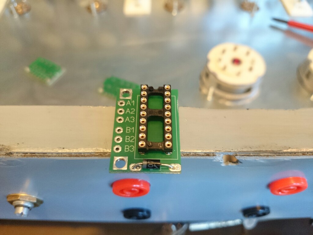

Ok, io l'avrei pensata così:
Grazie all'albero di alluminio pieno credo che una tacca per cacciavite a spacco regga molto di più dello spacco in mezzo all'albero zigrinato. Corregetemi se sbaglio. Dovrebbe andare.

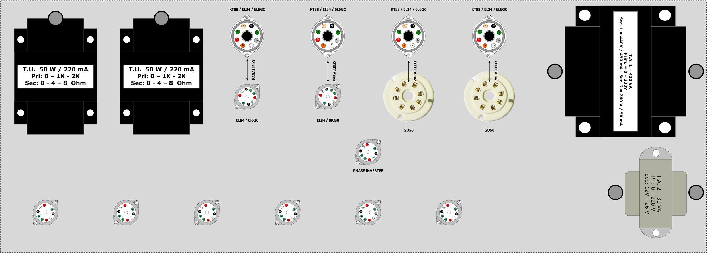

C'é un motivo perchè non ho voluto piazzare i rotary switch sul top ( mi sarei semplificato notevolmente la vita! Quelle tacche hanno richiesto una precisione estrema con la mola!), ovvero la possibilità di aggiungere altri 2 zoccoli per valvole di diversa natura.
Come suggeritomi dal buon K., sarebbe interessante fare l'esatta cosa che ho preventivato di fare con le Gu50: mettere in parallelo i relativi socket con gli octal. Se dopo un attento studio e calcolo delle caratteristiche di quelle strane valvole ( non mi ricordo più neanche come si chiamano) si potesse farle lavorare con le stesse anodiche e resistenze catodiche impiegate per le GU50 / KT88, sarebbe la ciliegina sulla torta!
Ma per far ciò è essenziale non rubare lo spazio sul top ad esse riservato.
Sto pensando di mettere la p.i. In mezzo agli otto fori ( per ora ancora sei) dele finali. Forse ne guadagnerebbe sia in vicinanza con i cablaggi sia in estetica. Sarebbe una scelta sensata secondo voi?

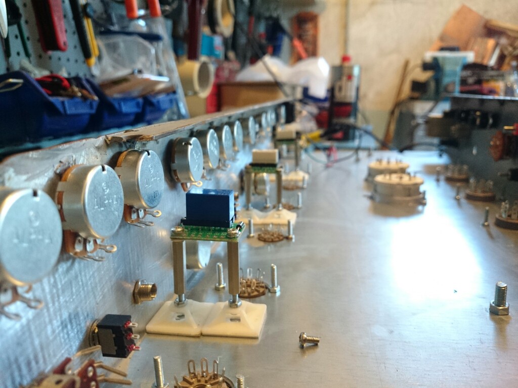

Per i relè ho pensato a questo posizionamento:
Particolare delle basette:

Per i rotary switch mi pare che la soluzione vada benissimo, se si tratta, invece, di potenziometri
vedrei sempre bene un sistema di bloccaggio rotazione, o come ti ho indicato (barra esagonale trasformata in dado)
oppure potresti, non trovando gli appositi pot (Clarostat)
che hanno la rotazione volutamente molto "dura" da azionare
oppure quelli con dado di blocco incorporato
o l'apposito dado venduto sciolto (ma dipende anche dal passo della vite del pot)
usare (come ho fatto su un pedale di mio figlio) una manopola contagiri con levetta di blocco
(ma secondo me con un aggravio di costi inutile, per lui l'uso del cacciavite era un problema)
Per il posizionamento dei relè, bisognerebbe avere in mente il layout come sicuramente hai tu, per poter dire dove metterli

Lo scopo del posizionamento dei relè sarebbe quello di mantenere la commutazione il più vicino possibile a dove serve e contemporaneamente tenerli lontane le possibili interferenze elettromagnetiche che le loro bobbine generano. Ho pensato anche di rivestirli con del nastro adesivo di alluminio una volta preparato il tutto. La distanza, notevolmente alta dalle valvole, spero che mi garantisca questi propositi. Se qualcuno ha avuto esperienze negative sul posizionamento dei relè, sono tutt'orecchi.

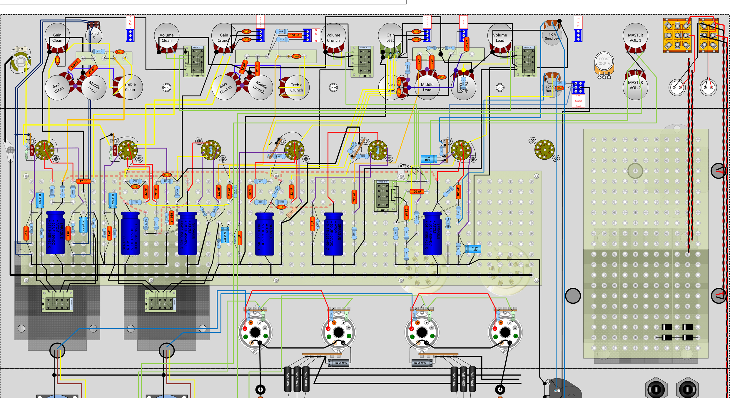

Questo, invece, è ciò che intendevo prima:
Più che una testata valvolare comincia a sembrare un provavalvole ! :face_green: :lol1:
Forse la P.I. sta bene lì dove sta ( dopo il send e return ) e forse mi sto solo complicando la vita. In fondo, dopo aver passato tutti gli stadi e dopo il s. e r. , possiamo considerare il segnale di uscita molto forte. Non dico che sia un buffer perchè l'impedenza è alta, ma non dovrebbe essere abbastanza immune da disturbi?

La posizione della PI, idealmente tra le finali è accattivante, ma è anche vero quello che dici e che il segnale tra PI e Finali è di livello elevato
Rigurado i nuovi zoccoli aggiuntivi ..............
Le EL84 hanno zoccolo Noval (e suonano in modo simile alle EL34, come le 6V6 suonano in modo simile alle 6L6)
Le 6KG6 (EL509-EL519) hanno zoccolo Magnoval (e sono piuttosto care sul mercato, a meno di non usare equivalenti russe)

P.s.: ho fatto anche il progettino in cad con quote e riferimenti per tutti i fori ( taglio laser e serigrafia richiedono eaclusivamente file. Dwg.). Posso postare il disegno tecnico in pdf e anche la face plate aggiornata se
se si vuole avere tutta la vista d'insieme.
