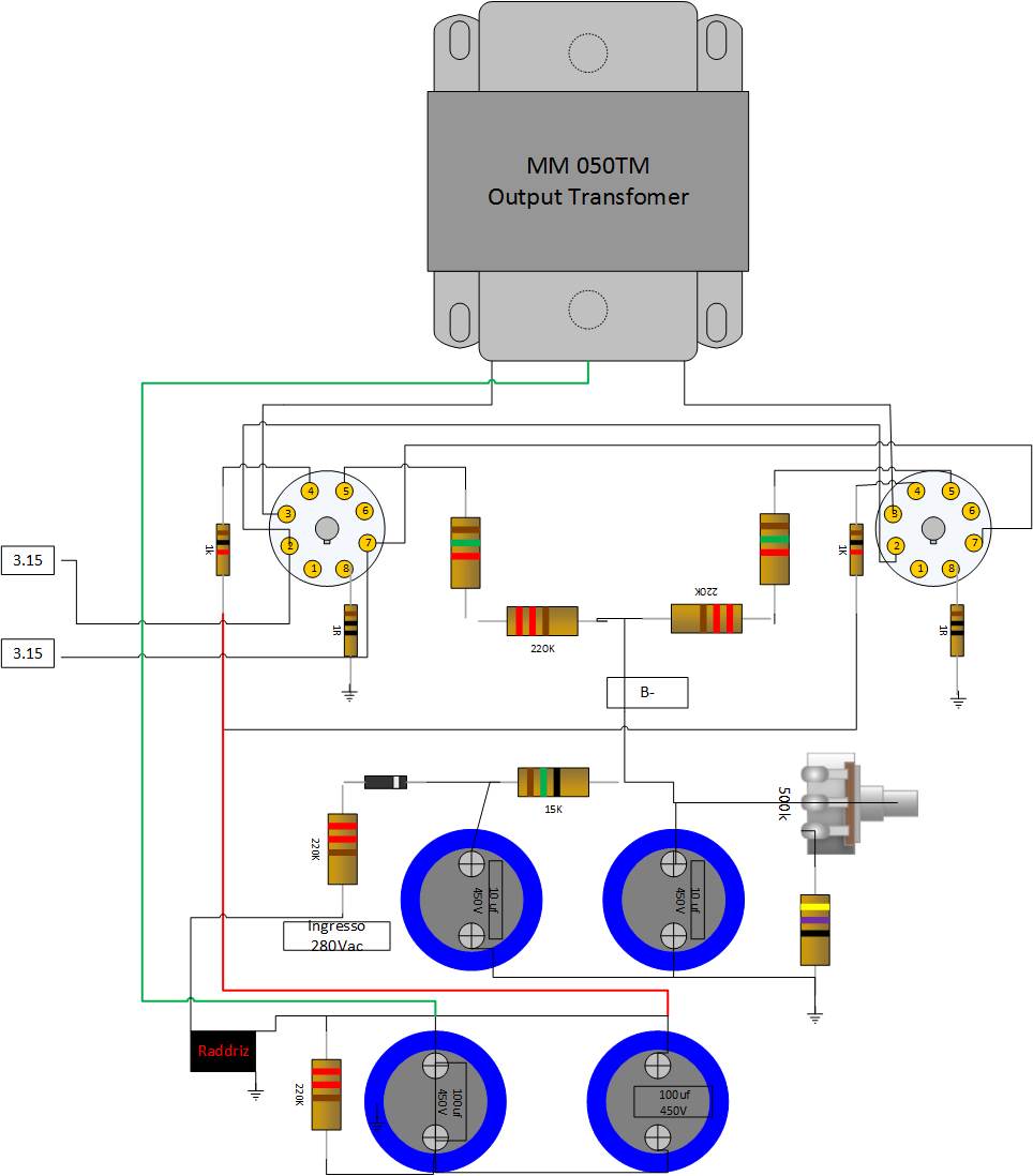

Tonys, il metodo che hai indicato tu non è corretto.
Quando misuri la corrente di bias, essa non viene assorbita dal circuito di bias, ma da anodo e schermo verso il catodo.
Inoltre, per le 6V6 con quell'anodica basta la metà dei -40V che ti hanno detto.
Sarai circa intorno a -16 o -18V sulle griglie delle finali.

Ad ogni modo la misurazione di B- va fatta senza valvola (tra pin 5 mi sembra e la massa) e il bias va fatto a valvole inserite...come ti ha suggerito marco (e molti ampli utilizzano) metti una res da 1ohm (da 3 o 5W) e misuri i mA ai 2 capi della resistenza

Controlla B- su tutti i nodi: sul primo condensatore da 10u e successivamente anche sul secondo. Verifica di poter regolare fra -20 e -14 circa sulle finali.
Parti con una tensione di polarizzazione di -20V (quella vista dalla valvola) e poi sali verso -18 fino a quando raggiungi la corrente desiderata.

Fabio182 ha scritto:Ad ogni modo la misurazione di B- va fatta senza valvola (tra pin 5 mi sembra e la massa) e il bias va fatto a valvole inserite...come ti ha suggerito marco (e molti ampli utilizzano) metti una res da 1ohm (da 3 o 5W) e misuri i mA ai 2 capi della resistenza
quindi i -18V non sono B- ma quello che ho tra il pin 5 e la massa? quindi B- deve tenere conto delle cadute di tensioni delle resistenze R29 e R32 ??
la resistenza da 1R la lascio inserita o una volta misurata la tensione (=corrente) la devo togliere?

La TENSIONE B- di polarizzazione la misuri come ti ho scritto sopra sui due condensatori di 10uF.
La CORRENTE di bias la misuri a cavallo della resistenza di 1 Ohm che metti fra catodo e massa. Essendo una corrente che attraversa una resistenza, si crea una ddp ai suoi capi che leggerai come tensione (poche decine di mV).

quindi i -18V li misuro dopo il condensatore.
B2 che tensione dovrebbe avere? questo schema ha un trasformatore 290 - 0 - 290, mentre io 280 - 0 quindi sia il condensatore che la resistenza dovrebbe essere diversa.
e B1?

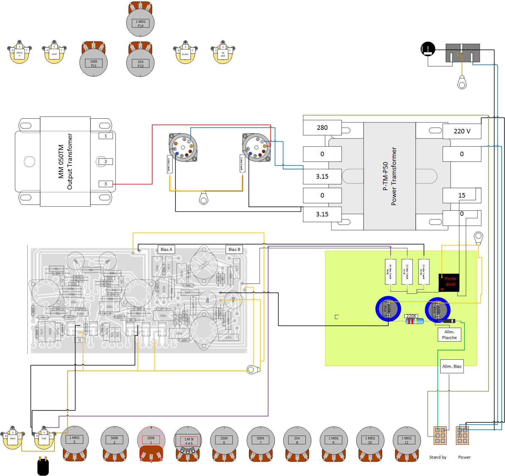

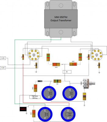

ho allegato il layout(da completare) dell'amp che sto facendo. e la scheda dove ho inserito l'alimentazione del bias. questa scheda verrà posizionata sotto le valvole.
Che ve ne pare??
ho deciso di alimentare la pcb nei punti K - J. LE griglie le alimento seguendo lo schema del Roc. B2. (anche se non sono sicuro della tensione)
secondo voi è tutto ok?
