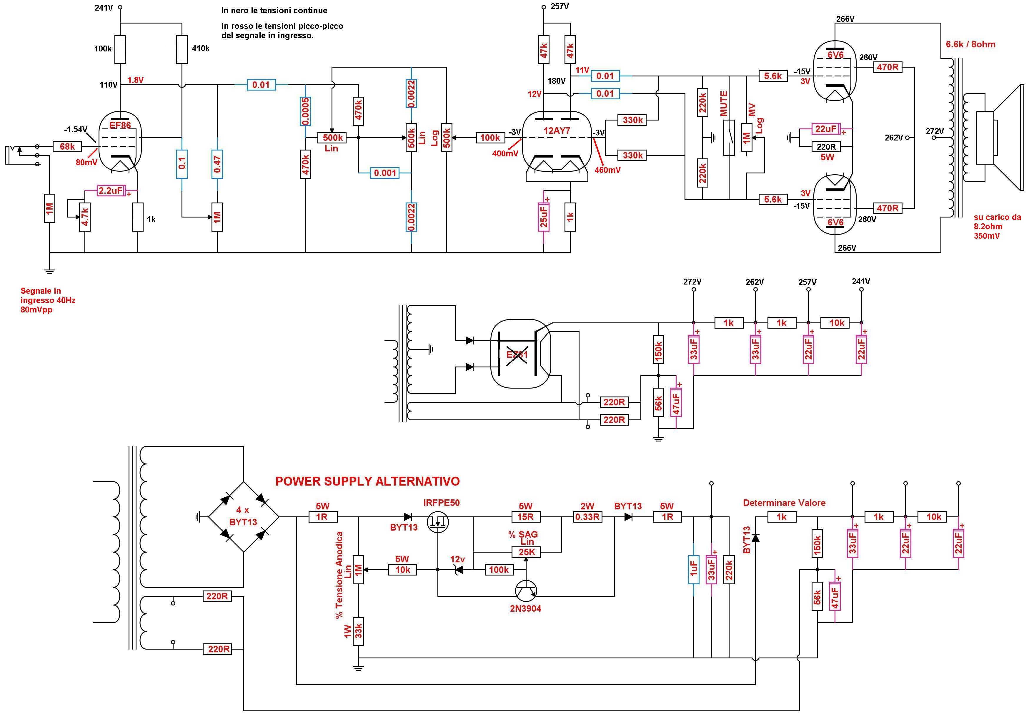

In effetti uni schema alla fender, con Vdc e Vac sarebbe utile!
Metterei in ingresso un po' meno della metà del segnale della prima volta. Magari sia a 80 sia a 400Hz. Se possibile anche la il segnale necessario in ingresso per saturare il finale.
Re: costruzione nuovo amplificatore
Ecco lo schema con le tensioni, senza la ez81.
In nero i livelli della continua, in rosso il segnale iniettato. Ho iniziato con 40Hz.

Prova a modificare la res di catodo delle finali per aumentare la tensione negativa sugli stessi
Anche cercare di aumentare leggermente (non molto) il livello in uscita dalla PI potrebbe aiutare
in un datasheet ho trovato dei dati con placca e griglia schermo a 285v == Bias -19v == corrente di placca 70mA == carico 8k == e tensione di pilotaggio 38v circa con i quali si ottengono in uscita 13.5W
Con le tensioni che hai adesso la potenza dovrebbe essere sensibilmente più alta di 3.5W (sei sicuro che le finali siano OK ?)

Vado a ritroso dal fondo.
Hai 350 Vpp sul tap da 8 Ohm, quindi sul primario dovresti avere 10 Vpp.
Mi sembrano eccessivamente pochi. Puoi verificare?

Allora....come suggeritomi da Robi, per verificare se ho problemi col TU, ho collegato i filamenti al secondario del TU e misurato la tensione sul primario tra i due estremi e tra centrale ed estremi.
Sul secondario ho 6,45V.
Sul primario tra i due estremi ho 162V. Tra il centrale e gli estremi ho 81V.
Quindi l'impedance ratio è 630,83.
Ariquindi, collegando il mio carico da 8,2ohm al secondario ho una impedenza riflessa sul primario pari a 5046,64ohm a 50Hz. Credo che andando un po più su in frequenza dovrebbe avvicinarsi ai 6600ohm di targa.
A questo punto ho forti dubbi sul TA il cui secondario è da 75mA. Come dicevo qualche post fa, se misuro senza le finali la tensione raddrizzata è 310V circa. Se collego le finali scende a 270, senza la ez81. Calcolando che in assenza di segnale, il circuito HT assorbe 70mA, non credo di avere corrente sufficiente.....

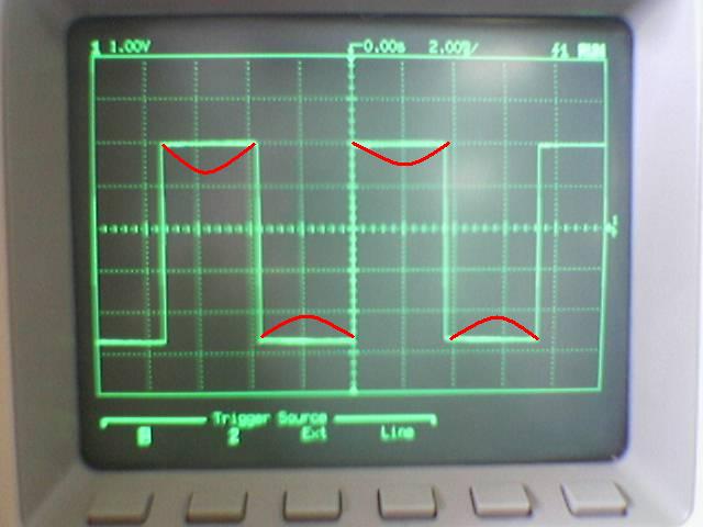

Ho misurato la tensione e la corrente fornita dal TA. Alzando il volume, la corrente sale fino a 74,3 e la tensione scende da 265V a 250V. Inoltre alzando ancora il volume la sinusoide in uscita tende prima a scendere e poi ad assumere una forma talmente brutta, tipo onda quadra con degli avvallamenti al posto della parte flat....tipo quella in allegato. (è un immagine da internet......è solo per rendere un idea...

Secondo me SNI, perchè in effetti dagli ultimi post, la corrente del TA sembra proprio pochina. A riposo consuma tutta la corrente a disposizione.
Un po di aggiornamenti.
Ho cambiato il TA con un 300 0 300 che eroga circa 120mA. Adesso con la rettificatrice ho 350V. L'assorbimento delle finali è circa 35mA. La potenza col carico da 8ohm è 7,5watt. A questo punto mi sa che dovrò usare un cono da 16ohm, oppure cambiare il TU prendendone uno con un impedenza primaria maggiore e con uscite 4 8 16 che è meglio.
