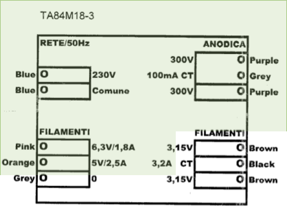

Buongiorno ragassi. Stamattina ho staccato le alimentazioni dei filamenti e con 234V in primario ci sono 5,8V ( 6V per ľEZ81).
A 240V sale a 6V.
Comunque, con circa 230V e filamenti collegati, la tensione va a 5,6/5,7V.
Questo calo di tensione influisce molto sulla resa delle valvole?
L'anodica in uscita dal trasf. è 311V che è maggiore di 11 rispetto le caratteristiche (300+300) quindi, escluderei un problema di rete.
Sembra proprio che sia costruito così; forse per far durare di più i filamenti!?

Marco-Per i filamenti. Sul secondario dedicato Per la rettifica misuro 0,2V in più.
Proverò a sentire il sig. Savino dopo aver fatto qualche altra misura per sicurezza.
K- Di rete avevo 230V /235V variabili.

Ci sono due uscite per la rettificatrice. Una da 5V e l'altra da 6,3V.
Io, ovviamente ho usato quella da 6,3 ma ne misuro solo 6 di volts!
Poi, per le valvole di pre e finali, c'è un'altro secondario da 6,3 ma ne misuro 5,8 di volts.
Perchè allora fare due secondari?
p.s.: allego dettaglio del trasf.
Quindi potrei collegare in parallelo i due secondari da 6,3V ed alimentare i filamenti tutti assieme?kagliostro ha scritto: l'ez81 la colleghi tranquillamente assieme agli altri filamenti a 6.3v

Lì ci sono due avvolgimenti per i filamenti
3.15-0-3.15 da 3.2A
e
0-5-6.3 da 2.5A-1.8A
e tu misuri
6v sulla presa 6.3v dell'avvolgimento 0-5-6.3
e
5.8v sull'avvolgimento 3.15-0-3.15
in teoria l'avvolgimento 3.15-0-3.15 dovrebbe essere dedicato a pre e finale, mentre quello 0-5-6.3 alla rettificatrice
però, se ti basta la corrente (i 3.2A) nulla vieterebbe che tu potessi collegarci anche l'ez81
Se fossi in te informerei Savino della differenza (se fosse in più a vuoto, nessun problema, ma visto che è in meno e che l'anodica risulta più alta vuol dire che non sono stati fatti i conti esatti) e sentirei cosa dice
alla mal parata, potresti smontare il trasformatore (magari il filo te lo fai mandare da Savino) e riavvolgere solo la parte relativa ai filamenti che potresti anche arrangiare in un unico avvolgimento (forse più semplice da gestire) con un filo adeguato a tirar fuori la somma delle correnti dei due avvolgimenti attuali (1.8A + 3.2A = 5A)
Questa, però, sarebbe una soluzione scocciante da doversi fare, visto che Savino non è che li regali i trasformatori, seppure li vende ad un prezzo discreto

KEDIT: Non vorrei che il problema fosse la fluttuazione della linea di casa tua, sarebbe meglio tu controllassi le tensioni da qualche altra parte

Ora ho capito il problema...
no, io non metterei mani su un trafo comprato nuovo.
se non dipende dalla fluttuazione (come ha accennato K) è un problema di avvolgimento...è stato fatto male!
capita...da Savino non avevo mai sentito cose così...ma può succedere!
soprattutto su nuclei piccoli dove servono tante spire ed è difficile calcolare quando disperda il nucleo..
Ma sono sicuro che se fai notare la cosa sarà disponibilissimo a risolvere!!

Comunque mi è tornato il trasformatore che avevo spedito al sig. Savino (gentilissimo e disponibile) ed è a posto. Quindi il problema delle tensioni basse dei filamenti devo ancora individuarlo. Sarà mica la scala del mio tester sballata? Boh proverò, influenza permettendo.
