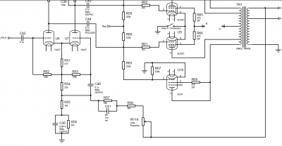

pian piano sto risolvendo molti dei problemi...
per i 12.6V ho messo due 7812 in parallelo ed ora come voltaggio siamo corretti e non si surriscaldano
per i relay sto usando questi 12.6 con una resistenza di caduta che li porta a 10 circa e quindi anche qui ci siamo
il bias sembra tarato corretto a 30mA per vavlola (sono alimentate a 650V in placca e 480V in griglia)
ora, c'è un solo problema fastidiosissimo dato dal presence.
non riesco a risolverlo....

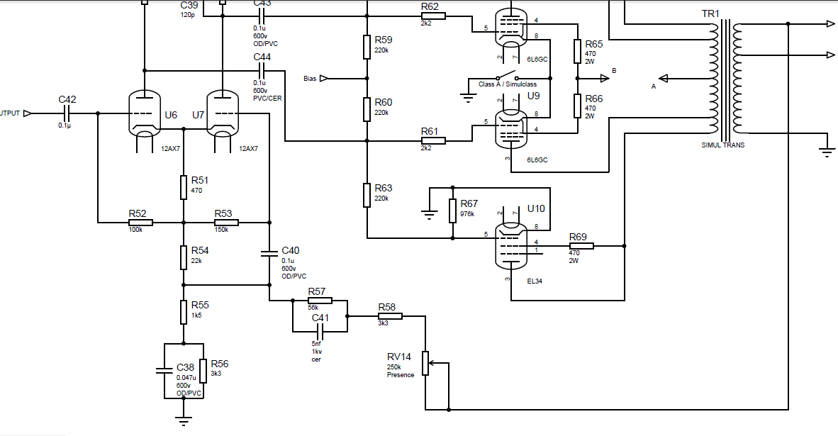

lo schema di riferimento è il seguente: e sostanzialmente abbassando il presence parte un oscillazione allucinante...in pratica l'ampli funziona solo col NFB tagliato...
non capisco il perchè, avrebbe più senso il contrario!!!
avete qualche idea!!

- Messaggi: 9930
Re: Mark III Clone

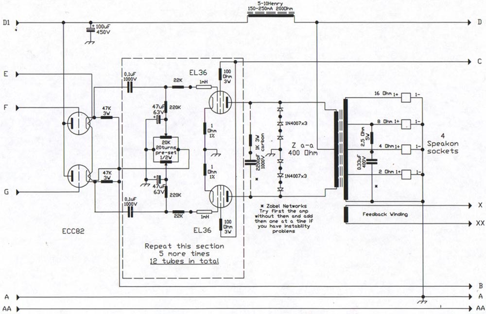

Prova con una Zobel Network sul primario e se non basta anche sul secondario
Re: Mark III Clone
Solitamente invertendo i capi della PI si risolve.

Re: Mark III Clone
fermi tutti, in sostanza giro le uscite dagli anodi della PI e giro di conseguenza il TU?
- Messaggi: 9930
Re: Mark III Clone
Devi semplicemente, come dice Robi, invertire i due fili del TU che vanno alle placche
e quasi certamente il problema si risolverà

Re: Mark III Clone
Perfetto!!! problema risolto!!!
grazie mille!
P.S.
io credevo che se il TU fosse invertito, ci fosse sempre quell'oscillazione...ad ogni settaggio...che non dipendesse dal NFB...e invece, ragionando....è quello il legame tra la polarizzazione della PI e quella del TU!!
grazie mille!
P.S.
- Messaggi: 9930
Re: Mark III Clone
In sostanza come Robi ha subito identificato, il tuo collegamento portava ad avere un PFB (Positive Feed Back) per cui si innescava un effetto simile al larsen
