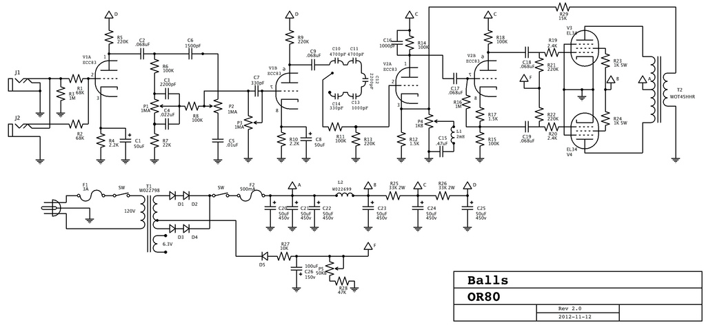

Allora i primi due triodi, ovvero la 6112, hanno resistenza di anodo da 100k e resistenza di catodo da 1,5k.
Per l'altro triodo, quello subito dopo lo switch dei condensatori, non capisco io ho uno schema con Ra da 100k e una Rk da 1,5k. Mentre tu Marco hai postato lo schema con Ra da 390k. :hummm_1:
Qual'ė quello corretto?

Re: Alla pizza DIYer si parlava di valvole piccolissime ....
Messaggio da MapleMarco » 24/12/2014, 17:24
stando allo schema orange che ho recuperato io...è 390k...
che però è tantino in effetti :hummm_1:

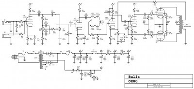

Io ho trovato questo di schema...non só se è corretto.

Messaggi: 10067
Messaggio da Kagliostro » 24/12/2014, 19:09
Nell'elenco di schemi di questo link selezionare Orange
http://el34world.com/charts/Schematics1.php
tra i vari schemi ce ne sono effettivamente almeno due che in una certa posizione indicano 390k
(uno veramente indica M39, ma è la stessa cosa)
Per cui effettivamente pare che venisse usato un tale valore
