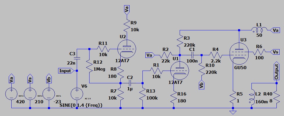

Questo è quello che proponevo. La bilanciata prende anche l'altra uscita.
Re: Dumble SE con GU50 (???)
Dimenticavo:
ho polarizzato così la PI per un motivo: bootstrappando il resistore di polarizzazione, la sua resistenza tende ad infinito, quindi va ad inficiare minimamente sull'impedenza del potenziometro del volume dei due canali. Anche il condensatore di disaccoppiamento più essere molto più piccolo senza perdere bassi.

Bel lavoro Robi.
Anch'io ho il Send in bootstrap. Volevo chiederti, se è possibile, un piccolo approfondimento riguardo a quella specifica polarizzazione.
Mi interesserebbe sapere i perchè della scelta di quei valori.
Cioè: come mai 180r e non 470r (... Per esempio) come valore della res di catodo superiore? Sempre per il discorso inerente la res che tende ad infinito?
10k di anodo e 10k di catodo sono volutamente scelti per far sì che si abbia anche un'uscita bilanciata, giusto? Alzando di poco il valore, tipo 28k / 28k, quale svantaggio possiamo avere?

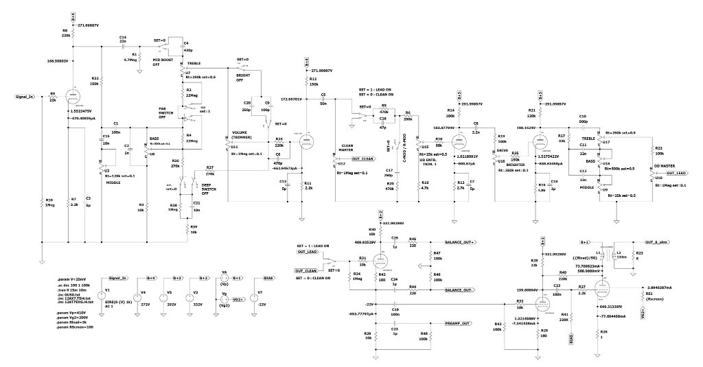

...Vado di fretta.
I valori dei cap di disaccoppiamento dello stadio "SEND", sono indicativi. Poi vedremo meglio quali valori dargli.
Spero possa andare bene alimentare quell'ultimo stadio a 360V anzichè a 400V.
Se non ricordo male Robi aveva detto che poca tensione in meno andava bene cmq.
Ditemi se potrebbe andare il tutto e se è più o meno quello a cui si voleva arrivare.

Per quanto riguarda lo schema c'è qualcosa che non capisco
se di fianco a B+2 c'è indicata una tensione di 331.99... V, come fanno ad essercene 409.92 ...V sotto alla scritta R30 (in pratica sulla placca direttamente) ??
Sul fatto della tensione 400v o meno ho provato a vedere se ritrovavo dove Roberto l'ha detto ma non ci sono riuscito, a lui risponderti direttamente

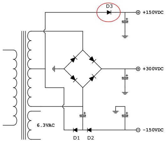

Chiedendo mi è stato suggerito questo (i volt con il 150-0-150 sarebbero circa 400V e circa 200V)
Se si potesse, anche se poi non lo usiamo, sarebbe interessante mandarlo in simulazione, per vedere se va o ... esplode

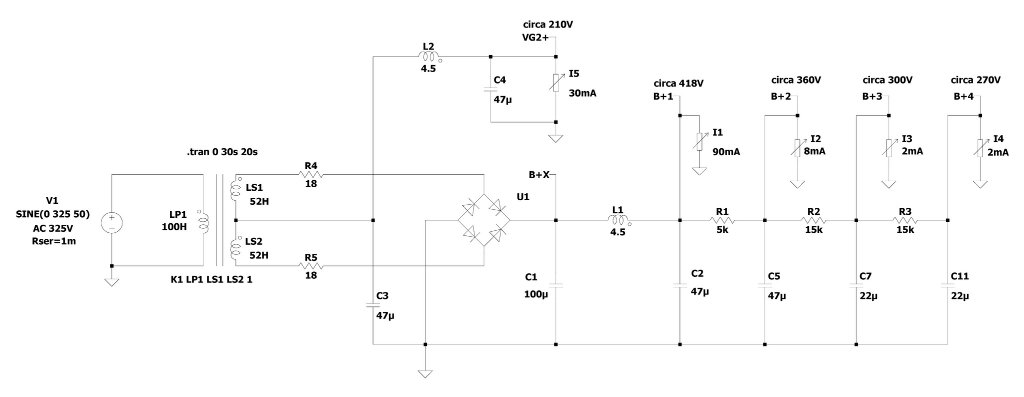

Ciao Franco. Hai ragione. Si tratta di un errore di ltspice quando cambi qualche valore e non ripeti la simulazione. Infatti anche la tensione sull'anodo della finale è errata.Kagliostro ha scritto: ↑25/05/2023, 21:28
Ieri ho fatto tutto al volo e di fretta. Nel tardo pomeriggio posto lo schema con i valori giusti.

Il nodo B+2 è stato portato a 360V circa considerato il totale assorbimento dei 2 triodi: 8mA.
Sono circa 40V in meno, alla fine.

E proprio in riferimento a questo fatto, oltre che all'eventuale adozione di quel circuito con i -200v, che ti chiederei, quando puoi, di verificare quel sistema per ottenere la tensione negativa che mi hanno suggerito
Certo che se abbiamo problemi a ricavare la tensione del Bias, prima di fare aggiungere un apposito avvolgimento al TA si potrebbe anche vedere di fare l'iniezione sulla griglia di tensione positiva (anziché negativa) prelevandola dal catodo con il partitore come nello schemino che ho postato
Se si trattasse di un normale PS con rettifica a 2 diodi e CT a massa o una a ponte senza CT a massa, sappiamo come fare, ma qui preleviamo la tensione positiva per le G2 dal CT NON collegato a massa
E farei anche un controllo sul ripple presente su quei +200V che preleviamo dal CT, d'accordo che poi tra Gyrator o iniettando il disturbo dove opportuno si fa rientrare dove voluto, ma sarebbe interessante sapere se si parte da un livello di ripple normale o sostenuto (visto che ci va sulle G2)
