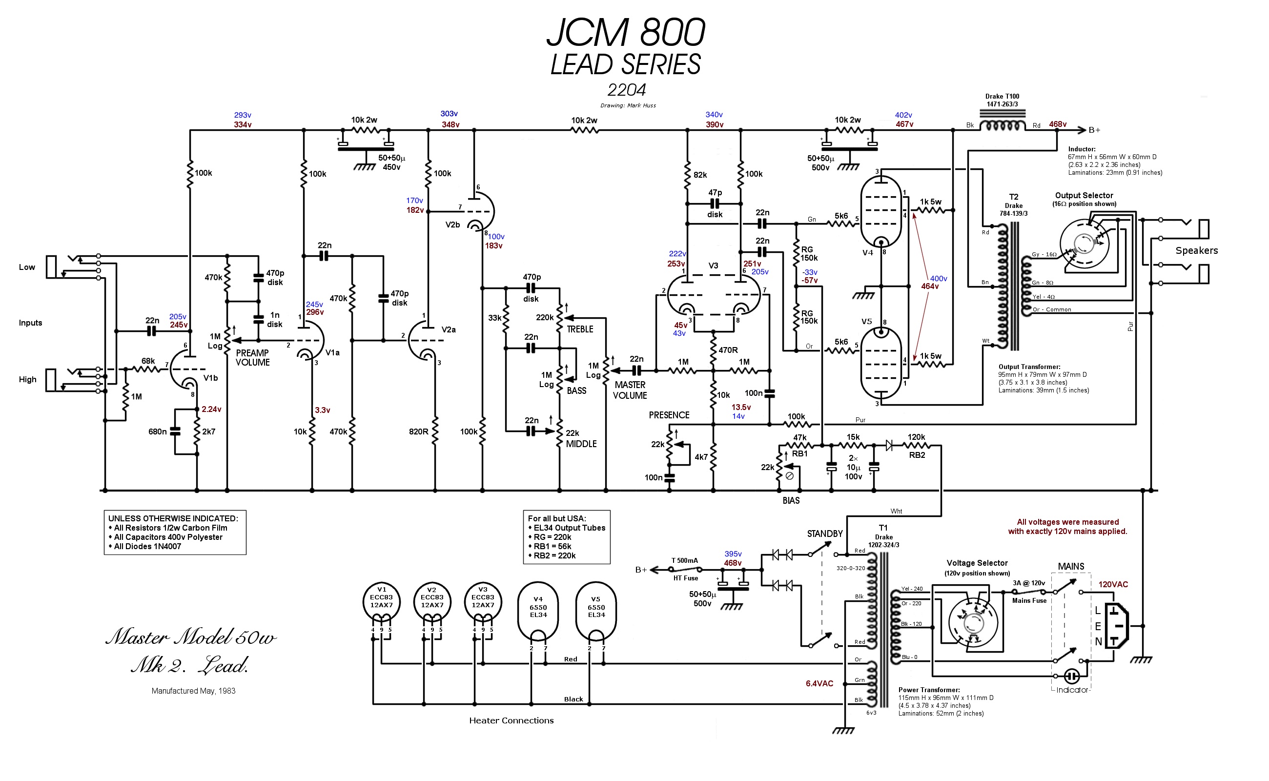

ciao a tutti .. ho realizzato il jcm800 50w di novarria.. funziona ma a volume abbastanza modesto.. ho cercato di vedere se c'era qualche inghippo e ho controllato le tensioni .. mi risulta appena fuori dal ponte a diodi una tensione di 410v... mi pare un po' poco.. voi che dite?

eccomi qua .. foto ancora non ne ho fatte ma appena possibile le faccio.. intanto ho fatto tutte le misure delle tensioni in base allo schema .. ho scritto in blu le tensioni che mi trovo..
intanto ho provato anche a collegarmi direttamente con il jack al master ma senza alcun risultato.
grazie

Hai esattamente quel TA o uno con la stessa tensione nominale (320-0-320) ?
Che tensione hai di rete ?
Che tensione AC hai prima di raddrizzare e livellare ?
I cap di filtro sono tutti collegati esattamente (non è che per caso uno è rovesciato di polarità) o magari ce n'è uno un po' in perdita ?
Tutto questo riguarda solo il fatto dell'anodica un po' bassa, per il resto .....................

tensione di rete siamo sui 228v. il trasformatore di novarria ha queste diciture :
220v blu blu
325v marrone 0v grigio
325v marrone
3,15v rosso
0v giallo
3,15 rosso
chiaramente ho collegato i due blu come fase e neutro, i marroni al raddrizzatore i rossi ai filamenti e il grigio e il giallo collegati al telaio..
la tensione in uscita misurata appena prima del raddrizzatore varia dai 620v ai 635v.è normale così?

La tensione fluttua o fluttua di continuo e velocemente tra i 620v ed i 635v ?
A vuoto (scollegando del tutto il trasformatore dal circuito = no anodica / no filamenti) che tensioni misuri ?
La tensione dei filamenti su che livelli è (sia sotto carico che a vuoto) ?

allora ho provato completamente a vuoto e ho una tensione che flutta di continuo e abbastanza velocemente da 640v a 665v.. invece sui filamenti ho tra i 6,1v e i 6,6v..
a filamenti inseriti ho 3v (ma sempre un po' fluttuante)
preciso a dire che il mio strumento di misurazione è abbastanza scrauso

Domanda:
Qual'e' l'amperaggio dell'avvolgimento 3,15-0-3,15?
Inoltre: hai misurato 635V PRIMA del raddrizzatore... Con lo strumento tarato su AC o DC?
Se lo hai misurato in DC e' normale che fluttua, quella e' corrente alternata...Misura la tensione alternata PRIMA del raddrizzatore e continua DOPO!

si si in alternata prima dei diodi e in continua dopo... dai fin li ci arrivo
comunque anche se ho tensioni basse su gli anodi facendo il calcolo arrivo a 15w a valvola.. non suona male alla fine.. magari provo in sala prove e vedo se qualcuno ha unjcm800 marshall da comparare come suono..
ah l'amperaggio non c'è scritto sul trasformatore..
