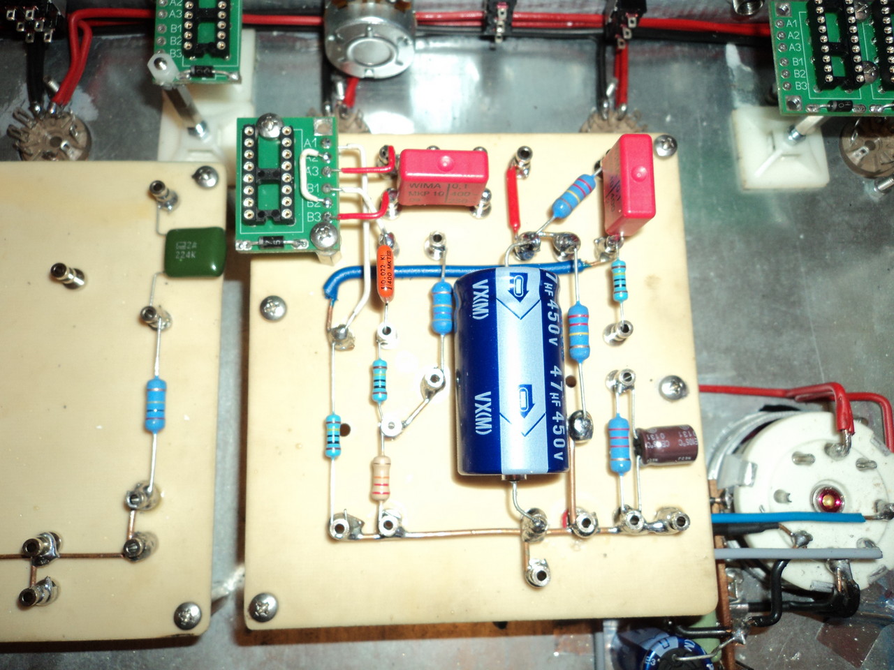

Ho cablato il necessario con quello che avevo a disposizione. Le board sono state private di diverse turrets da come le avevo progettate e ho corretto alcuni errori che dai disegni fatti non mi ero accorto ci fossero:

Mi metterò a studiare per bene il Cathode Follower e proverò a rispondermi da solo. Nel frattempo sto invidiando chi ha a che fare con le PCB classiche! In questi giorni ho trovato un pò di tempo per andare avanti e ho cercato di cablare al meglio delle mie possibilità, ma è veramente dura, ragazzi! Speriamo che non abbia commesso errori gravi nel cablaggio. Ho ricontrollato tante volte e ho corretto diversi errori di distrazione presenti su schemi e layout postati da me in precedenza.

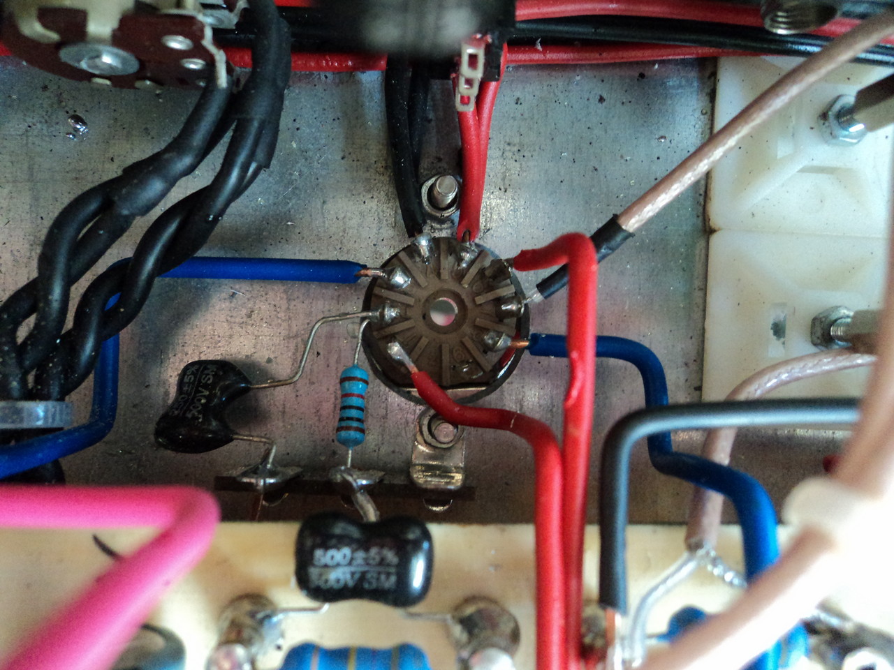

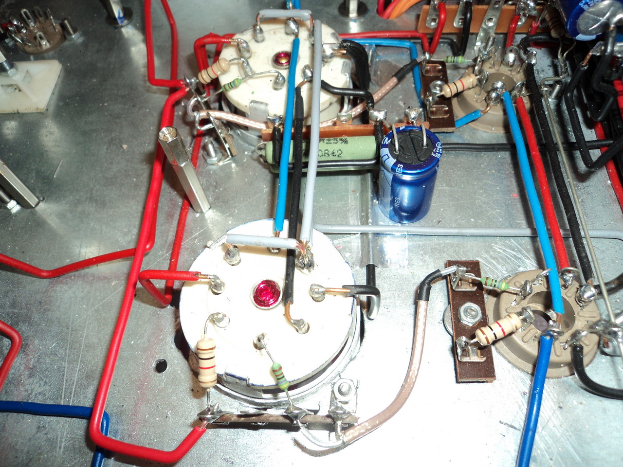

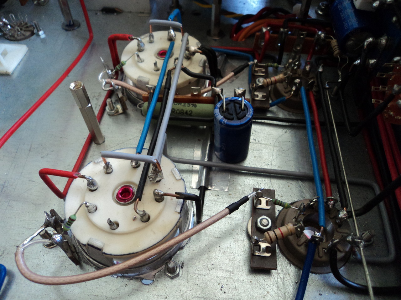

Ho messo le GU50 in parallelo in questo modo:

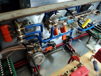

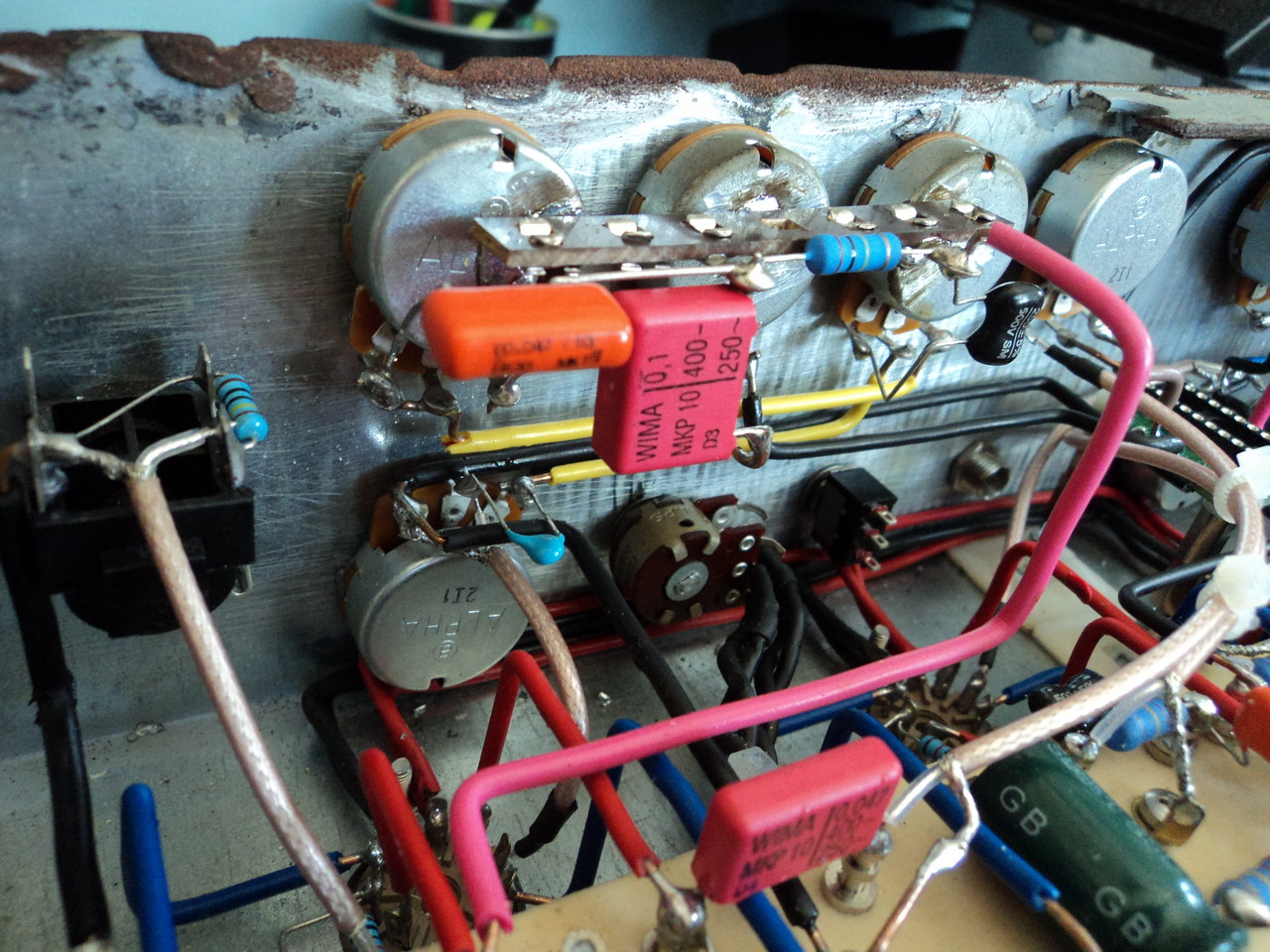

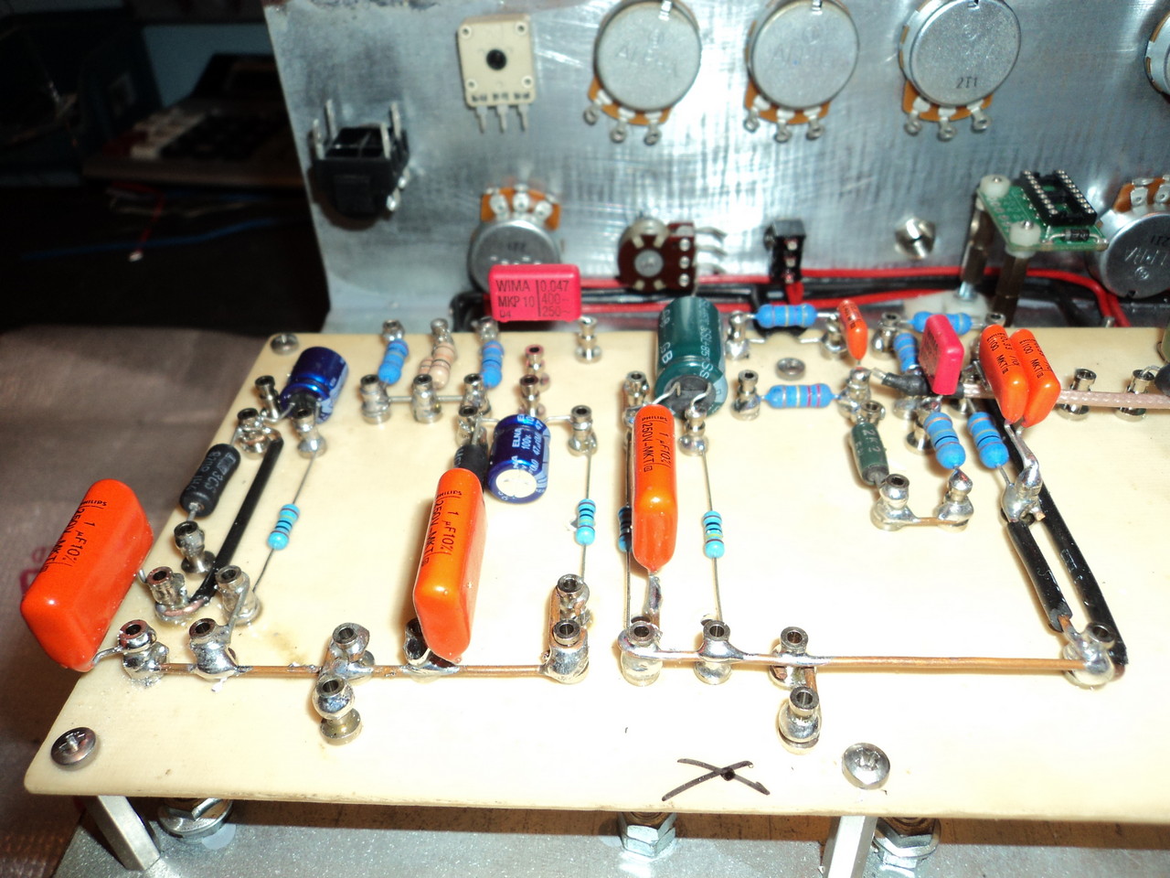

Per i T.S., ho voluto seguire il consiglio di Kagliostro e cercato di cablarli ( quasi ) direttamente sui pot. Avevo bisogno cmq di almeno un paio di punti di ancoraggio e allora ho pensato di saldare delle basette direttamente sulle carcasse dei pot:
Il T.S. del Lead ( Baxandall spudoratamente copiato alla Framus Cobra ) mi ha fatto dannare:
In qualche tread da qualche parte, il buon Robi ed altri utenti suggerivano ( giustamente ) di non lasciare condensatori e resistenze troppo "in balzo". Il principio è lo stesso dei condensatori elettrolitici dove è meglio metterci colla a caldo o fascette per tenerli ben saldi ed evitare fenomeni negativi dovuti ad oscillazioni. Quì, purtroppo, ho dovuto farne a meno per esigenze di ordine e distanze eccessive tra piedini dei pot e punti di ancoraggio. Un esempio è il Cap da 47 nF che dalla serie con la slope resistor va ai piedini 1 e 2 del pot dei bassi ( T.S. Clean ).Spero che possa cmq essere accettabile.

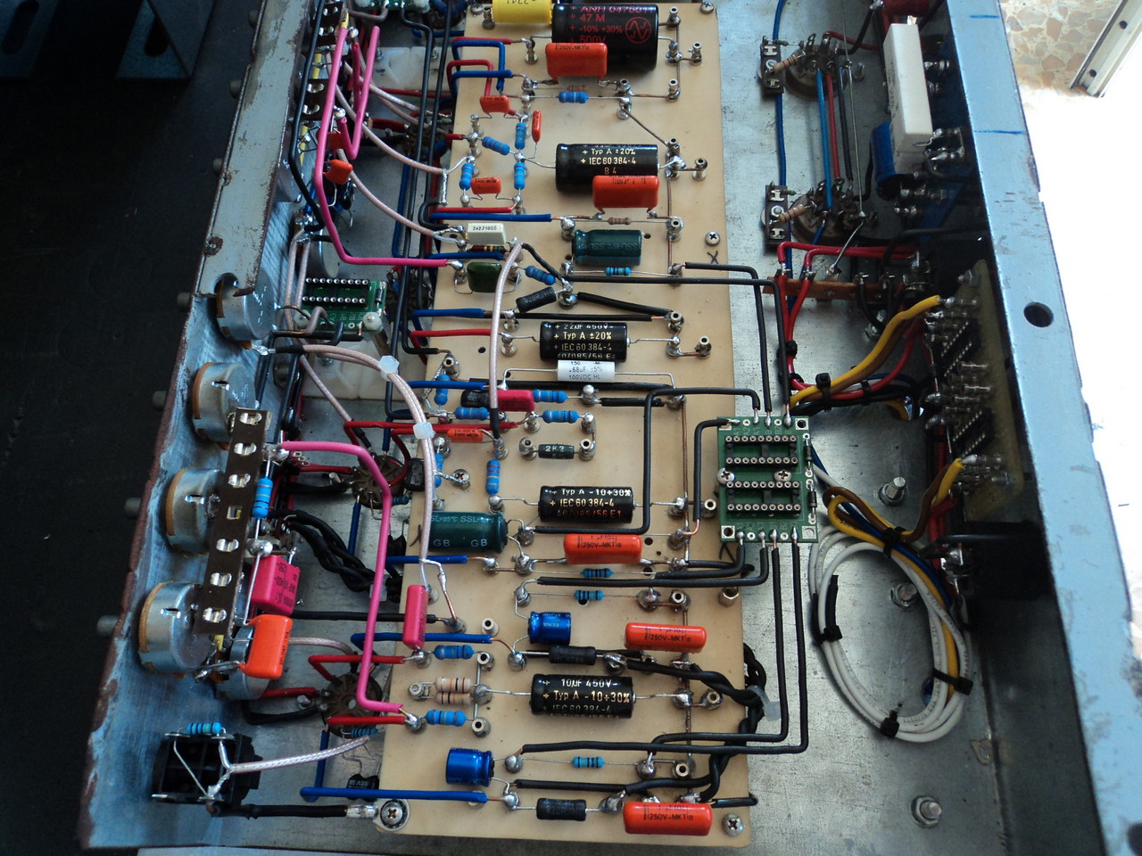

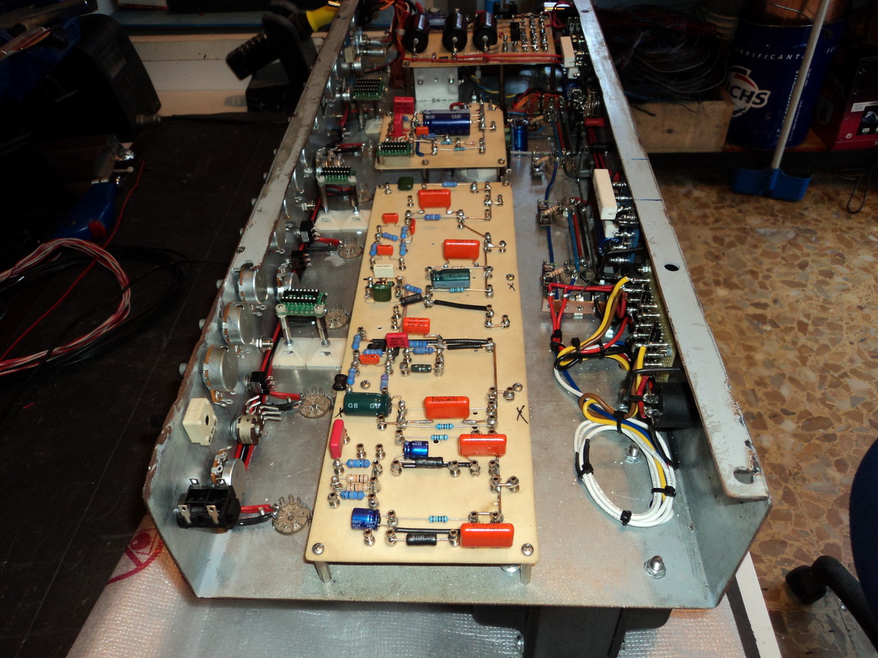

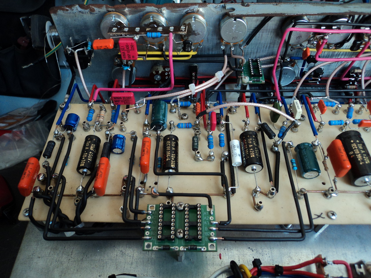

Qualche panoramica di come sta venendo l'ampli:
Le masse per le commutazioni dei canali sono state prese esattamente nei punti dove vi è il relativo cap di catodo o cap di filtro dello stadio.
Re: Triamp con GU50 e KT88
Messaggio da Kagliostro » 21/08/2014, 16:06
Caspita DOM un layout dall'impostazione veramente teutonica, fatto così ricordo un marchio (probabilmente artigianale) tedesco

Mi sono accorto di aver sbagliato a cablare le griglie delle GU50. Posto la foto corretta dove sono cablate anche le G2:

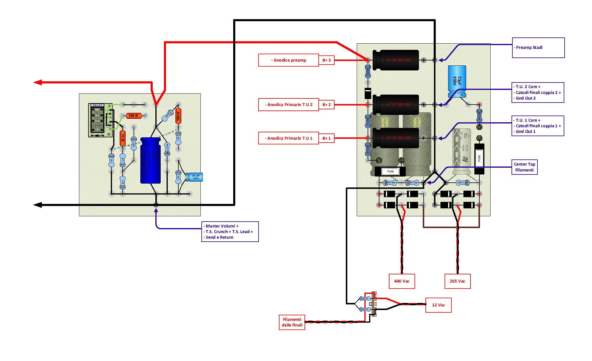

Vorrei chiedervi conferma per quanto riguarda il percorso delle masse. Io avrei optato per questa soluzione:

1 - Le diverse scuole di pensiero optano a volte per riferire il C.T. ( fittizio nel mio caso ) direttamente in un punto dello chassis diverso dallo star ground generale oppure per riferirlo direttamente sul negativo del primo cap di filtro anodico. Secondo voi, dalle prove fatte sulle vostre belve, avete notato differenze fra le due possibilità ?
2 - Avrei bisogno di capire meglio il concetto della massa dei jack di uscita. Quando Mlessio scrive: "La massa dei jack di uscita, va collegata solo se il nostro finale usa il NFB(in quanto eroga mooooolta corrente) altrimenti possiamo lasciarla isolata dalla massa generale.", vorrebbe intendere che nel caso in cui un finale non faccia uso del NFB si può cablare la massa direttamente sullo chassis ?
Nel mio caso specifico si tratta di Single Ended con 2 T.U. indipendenti. Ho pensato di attaccare i loro rispettivi COM e le relative GND delle uscite Speakon direttamente ai negativi dei cap di filtro corrispondenti. Non è escluso che ci metta anche un controllo per il Feedback ( anche se è single ended si può mettere ugualmente ), e quindi penso che sia corretto. Mi sbaglio?
Messaggio da Kagliostro » 23/08/2014, 22:01
Direi che vuol dire che in caso di NFB assente l'uscita può restare flottante, cioè NON connessa a massa
Messaggi: 2077
Messaggio da Dom » 23/08/2014, 22:04
:hummm_1: :hummm_1: :hummm_1: ...Scusa Kagliostro ma questa cosa mi lascia un pò confuso. Flottante = non connessa a massa, ok. Ma allora a cosa ?
