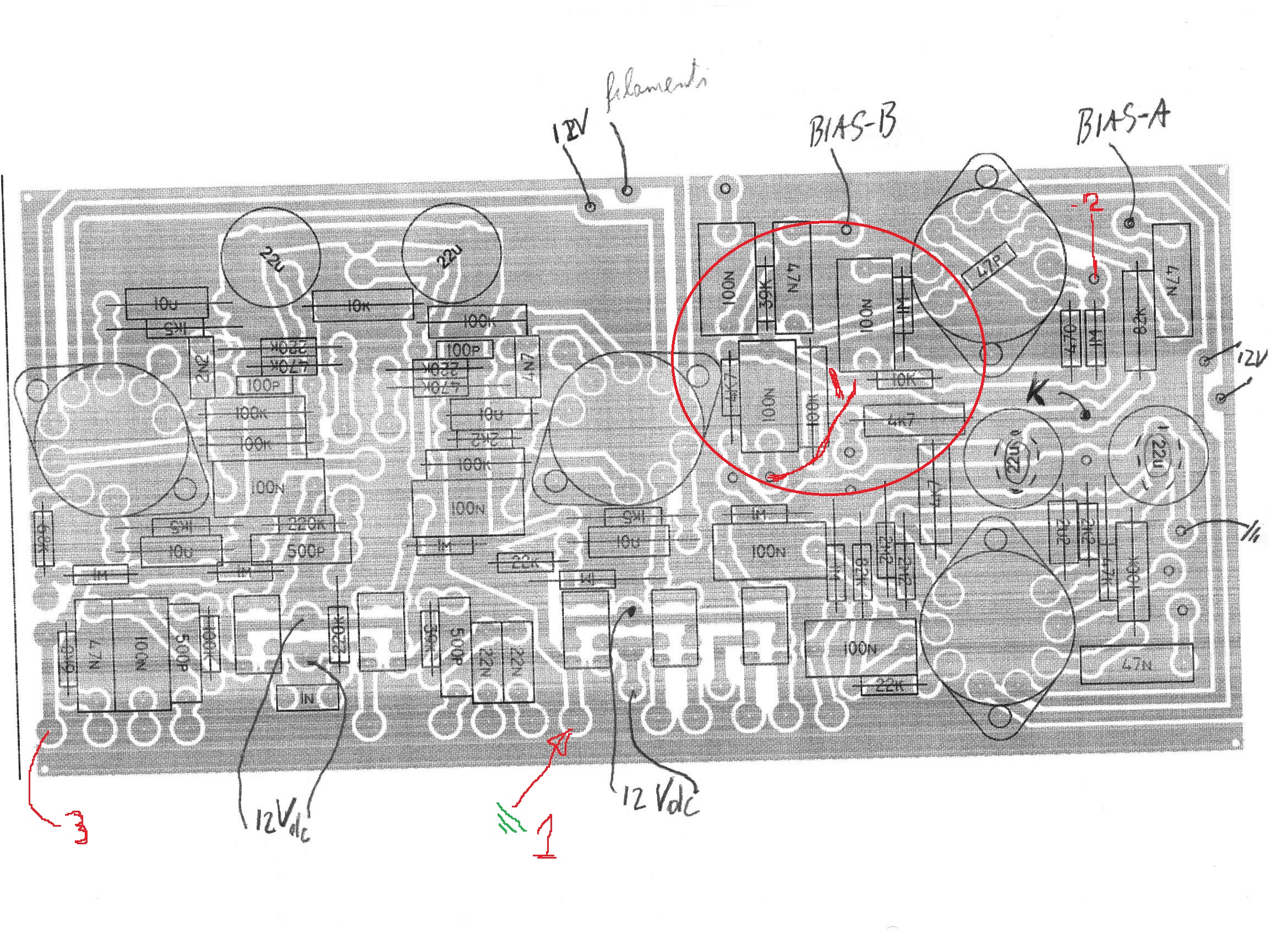

buona domenica,
sto completando i collegamenti tra la PCB, ma ho qualche dubbio
La zona cerchiata in rosso penso sia diversa dallo schema di maplemarco. dalla resistenza 10K, leggendo lo schema, ci dovrebbe essere un collegamento come la linea rossa..lo posso lasciare così o devo modificare la pcb?
nel punto 2 manca un cap da 22u, lo metto attaccato al potenziometro giusto?
nel punto 1 collego la massa di potenziometri?
nel punto 3 collego la calza del cavo che viene dal jack?
grazie!!
grazie!!

- Messaggi: 2658
- Località: Mirano (VE)
Re: quale kit per un amp da 18W
3= massa eq pulito
1= massa eq lead
-2 (?) = è l'input della PI (ci arrivi dal master generale)
nel ciondolo rosso, le piste sono esatte.
ci sono due cap da 100n che danno a sue pin.
quello sotto (con un pin di massa vicino) è per il presence
quello sopra (senza massa) è per il depth, o direttamente il NFB se non vuoi inserire il controllo di depth
1= massa eq lead
Dove collego la massa della pcb (collegamento tra la pcb e il punto di massa sullo chassis) ?
Dove collego la massa dei pot che si trovano nella parte posteriore?
i Ralay si devono attivare tutti insieme giusto?
Collego un polo di tutti i relay allo 0 e l'altro polo lo collego al jack d'entrata del footswitch in modo da chiudere semplicemente il collegamento con il +12 quando il footswitch è premuto. praticamente il FS funge da interruttore con l'alimentazione dei relay.
Grazieeee!!!
Grazieeee!!!
- Messaggi: 2658
la massa della PCB mandala al negativo del cap di filtro che la alimenta...insomma....+e- della pcb vanno al +e- del cap.
la massa dei pot dietro, non so quali pot tu abbia messo dietro (onestamente non lo ricordo) ma da presence la massa ce l'hai attraverso la garza del cavetto schermato....loop idem, depth massa non ne ha...quindi boh
per il relay, manda la massa al footswitch e tieni il 12V sempre collegato che è meglio va!

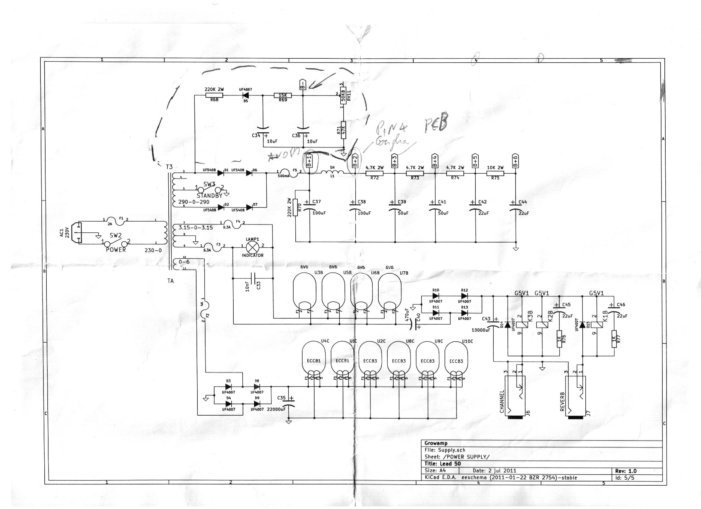

Aiuto!!
ho quasi ultimato l'assemblaggio dell'ampli, ma non capisco per quale motivo adesso non funziona più l'alimentazione del bias.
Ho costruito il circuito evidenziato in alto nell'allegato, ma accendendo l'alimentazione non misuro quasi nessuna differenza di pontenziale tra B- e la massa.
io ho collegato un capo del TA alla resistenza e da li raddrizzo con il diodo (con il segno della banda rivolto verso la resistenza) mentre la parte terminale dopo la resistenza da 47K 'l'ho collegata allo chassis nel punto di terra comune.
Tra la resistenza da 220K e la massa misuro una tensione alternata da 180 V. mentre dopo il diodo non misuro nessuna tensione ne continua ne alternata.
Ho cambiato sia il diodo che il primo Cap, ma niente.
Ho provato anche a fare un piccolo circuito composto dal diodo e il primo Cap da 10u, ma niente da fare misuro appena qualche mV
cosa mi consigliate di fare?? dove sbaglio?

- Messaggi: 10066
Ti sei ricordato che stai misurando una tensione DC negativa rispetto a massa ?
Ti sei ricordato di settare il tester per la DC ?
Come hai collegato i puntali del tester ?
Che tensioni AC misuri sui secondari del trasformatore ?
Dopo il ponte che tensione DC misuri ?
Il trasformatore di alimentazione che usi ha la presa centrale da collegare a massa ?
L'hai effettivamente collegata a massa ?
Il tester è impostato in dc, il cavo nero al comune.
con il nero tocco lo chassis e con il rosso tocco l'uscita b-.
Se misuro l'anodica rispetto allo chassis ho 400Vdc (senza valvole) quindi il tester funziona bene.
Non ho un ponte ma un diodo singolo collegato con la banda grigia verso la resistenza da 220k.
Tra l'ingresso del diodo e la massa misuro 180 Vac
Sui secondari misuro 290 Vac (dovrebbero essrre 280)
Il trasformatore non ha la presa di massa.
io ho collegato tutte le masse in un punto sullo chassis in alluminio e la terra è saldata allo chassis.. dove sbaglio?
Ho fatto un'altra prova:
Ho collegato un diodo a un polo del secondario con la banda grigia verso l'ingresso. dando corrente non misura nessuna tensione tra l'uscita del diodo e la massa.
invertendo il diodo ho misurato circa 220 Vdc.
è come se il trasformatore non forsisse le semionde negative???? Booo

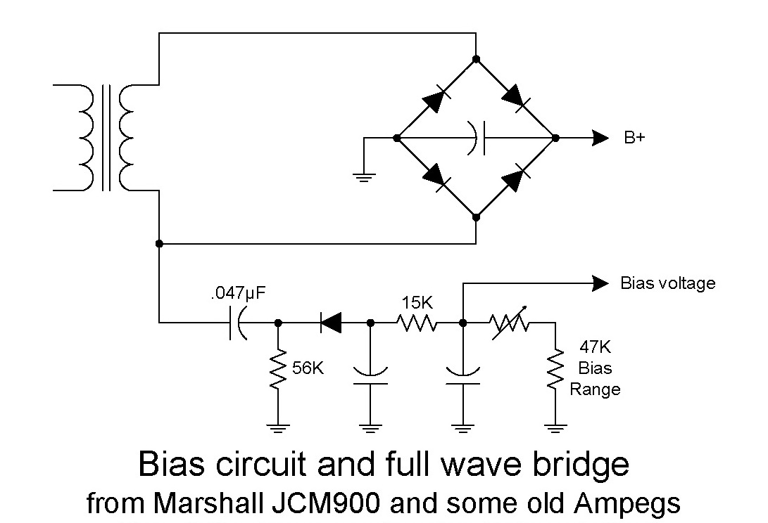

Ferma tutto e rilassati ......
quel circuito NON potrà mai funzionare
Quello schema funziona solo se il TA ha il CT e se il CT è collegato a massa
Per fortuna la soluzione esiste ed è semplice
p.s.: Poi, a mezzo MP ti mando l'indirizzo dove spedire la cassa di birre
Una precisazione, il cap da 47n dovrebbe essere classe X
