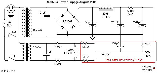

prova a mettere un cap da 200n sul collegamento dei filamenti di V1 (male di sicuro non fa)
Indipendentemente dal fatto che il tuo TA abbia per i 6.3v il CT
potresti usere un humdinger invece delle due resistenze per dare il riferimento di massa dei filamenti, l'uso di un pot da 100-250R aiuta a mitigare l'Humm
Naturalmente se il tuo TA ha il CT sui 6.3v, per usare l'humdinger devi scollegare il CT dei 6.3v da massa
http://www.tube-town.net/ttstore/produc ... -100R.html
altra soluzione percorribile un partitore resistivo collegato sull'anodica per elevare la tensione di riferimento del CT dei 6.3v rispetto a massa (nell'esempio usano il sistema delle due resistenze, ma per il CT è la stessa cosa)

Nella mia esperienza, funziona molto bene il trimmer di bilanciamento sui filamenti, mentre aggiungere DC offset non porta a risultato udibile. Forse perchè, nel mio caso, il trimmer elimina già tutto.
Messaggi: 9902
Re: marshall jcm 800 2204 50 w
Messaggio da robi » 28/04/2013, 12:40
Io invece ho sempre risolto ogni problema dando un riferimento in tensione di 40-60V ai filamenti. Occhio solo che il riferimento deve essere di +60V rispetto ai filamenti (ho visto una testata modificata con la tensione presa dal bias!!!!).
