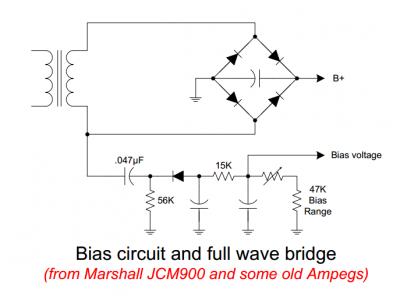

Ho provato a realizzare lo skema del bias di K,ma non funziona come dovrebbe.
Nella configurazione originale ho una tensione di -1 Vdc. Poi ho aumentato la resistenza cha va a massa da 56K a 94 k e la tensione è aumentata a 4v.
Poi ho provato a togliere la resistenza ma la tensione rra di qualche mV.
ho notato che la tensione alternata all'ingresso del diodo cala da 180V a circa 12 v o anche meno.
Che devo fare??? Help

lo schema da seguire è grossomodo questo:
ora non ti seguo più...stavi seguendo quello e non va?
Messaggi: 9947
Re: quale kit per un amp da 18W
Messaggio da Kagliostro » 04/03/2015, 22:02
Non ho capito bene cosa tu abbia fatto
ma se ho capito qualcosa da quello che hai detto ............ hai fatto confusione

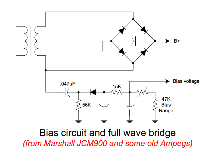

nello schema preso dal Marshall 900 il ponte di diodi che vedi E' il ponte che raddrizza l'alternata per ottenerne l'anodica
il fatto che ci sia un elettrolitico all'interno del simbolo del ponte è un modo come un altro per indicare il primo cap di filtro dell'anodica
Quindi, chiarito che la parte di circuito con il ponte non è altro che il ponte per raddrizzare ed avere l'anodica, la parte che interessa a te per ottenere la tensione negativa del bias è quella che nello schemino sta sotto, il cap da .047uf collegato ad uno dei due rami dell'AC ed i componenti che seguono
il cap che sta collegato subito dopo il diodo è da 100uF e quello che sta collegato subito dopo la res da 15k è da 10uF
il pot che segue devi collegarlo a reostato (sai come si fa ?) e come valore del pot prova a partire con uno da 25k

Messaggio da tonys89 » 04/03/2015, 22:26
Ciao K,
ho capito bene che lo schema che mi serve è la parte in basso.
il problema è che facendo questo schema ottengo una tensione negativa di qualche Vdc che aumenta leggermente (3V) se aumento la resistenza di 56K a 94K.
ho provato a cambiare il diodo, ma niente.
Poi ho collegato soltanto lo schema fino al primo Cap da 100u ma la tensione non aumenta, anzi ho notato che la tensione AC in ingresso cala drasticamente da 160V a 10 Vac...perchè???
Per provarlo dovrei alimentare anche il circuito dell'anodica o sono due cose indipendenti ??
A questo punto ho pensato di creare un circuito con il ponte come la parte superiore dell'Anodica ma utilizzando la tensione negativa per il bias e collegando a massa il "+" con una resistenza da 56k.
ho ottenuto una tensione negativa, ma non so se funzionerà.
Voi che ne dite?

Messaggio da Kagliostro » 04/03/2015, 22:36
Non so
Che tensione AC hai a disposizione ?
Comunque i due circuiti debbono essere collegati dal lato massa e devi avere un carico sull'anodica per veder funzionare il circuito dello schema, prova anche solo ad aggiungere una res da 220k 2W in parallelo al cap di filtro dell'anodica, dovrebbe bastare come carico, res che tra l'altro puoi lasciare anche nello schema definitivo con funzione di bleed resistor

Messaggio da tonys89 » 04/03/2015, 23:11
Ho a disposizione una tensione da 280 V 200mA. i due poli non sono simmetrici, tra il primo polo e la massa misuro 100V metre tra il secondo polo e la massa 180V.
Domani rifaccio tutto lo schema inserendo una res come mi hai suggerito e vi faccio sapere.
grazie x la collaborazione!
Messaggi: 9947
Messaggio da Kagliostro » 05/03/2015, 0:52
Mantieni i due avvolgimenti in serie in modo da avere i 280v AC e non collegare a massa il punto di giunzione
rifai il circuito ed in parallelo al cap di filtro dell'anodica metti una res come detto (220k - 2W)
Qui lo schema del jcm900 dove puoi vedere come collegare il pot
(non è esattamente come nello schemino, ma si tratta solo dell'inversione di posizione tra la res ed il pot)
http://el34world.com/charts/Schematics/ ... 0-iss1.pdf
tonys89
Messaggi: 236
Località: Agrigento
Messaggio da tonys89 » 05/03/2015, 16:58
FUNZIONAAA!!
penso che il problema si è risolto quando ho alimentato anche il circuito dell'anodica con una resistenza per simulare il carico delle valvole.
Variando il potenziometro (50K) senza le valvole finali, ho una tensione che va da -47 Vdc a -28Vdc. come range va bene o devo modificare qualcosa ?
considerate che tra il bias (b-) e l'ingresso delle valvole ho una resistenza da 220 K e una da 1.5k.
ora devo mettere un pò di ordine nei fili e cablare il TU...sperem!!!
