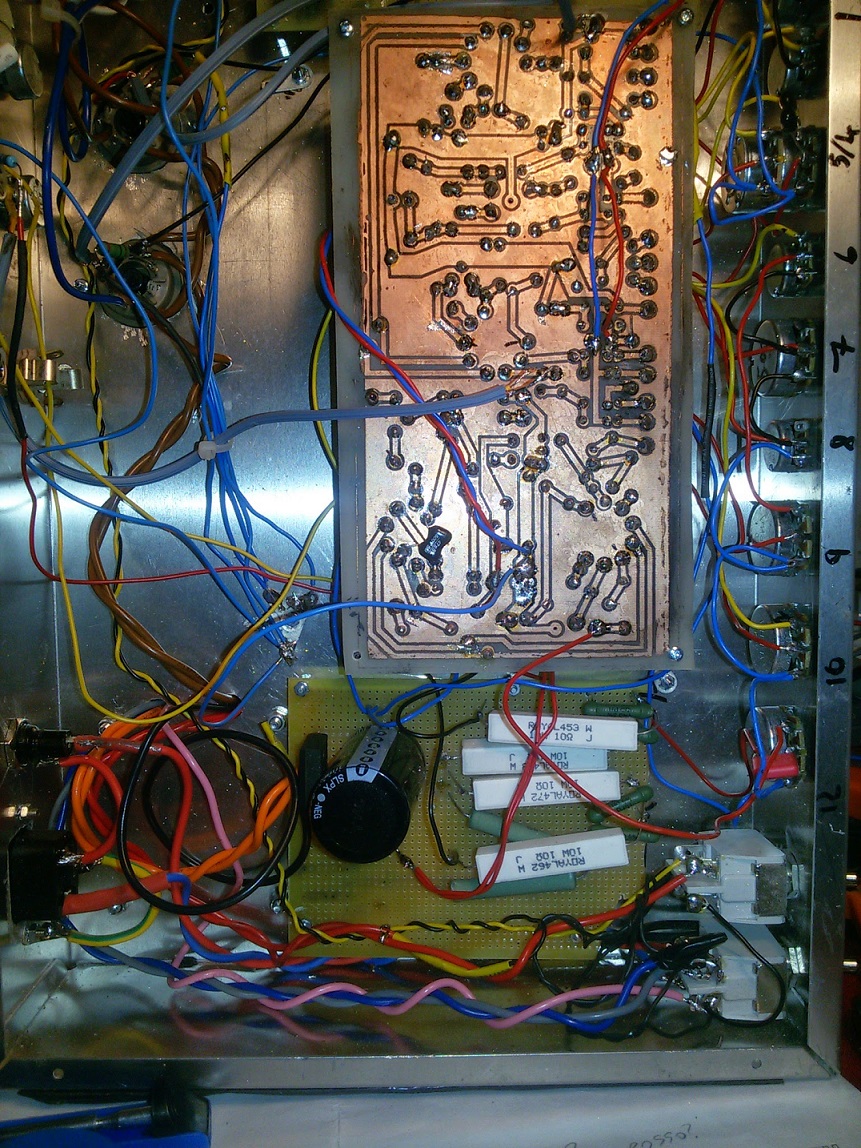

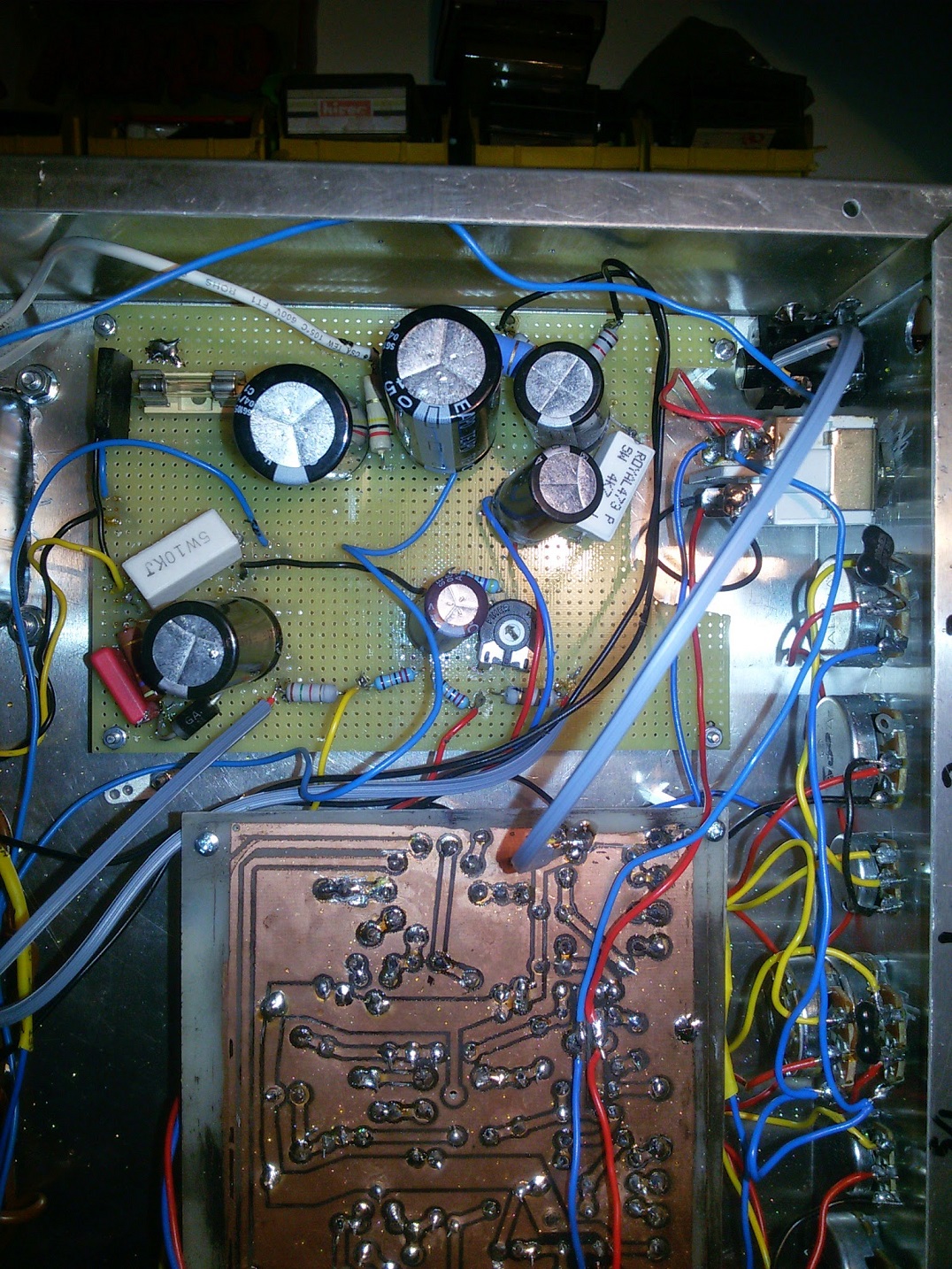

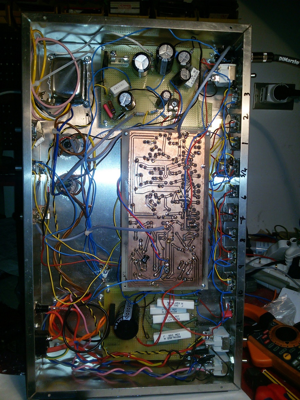

in questi giorni nn ho trovato molto tempo da dedicare all'ampli.
non ho fatto (per il momento) il loop effetti, quindi ho collegato l'uscita del potenziometro con l'ingresso della griglia del sesto triodo interponendo una resistenza da 3K3 e saltando tutta la parte in azzurro.
Ieri ho provato a collegare la chitarra per provare i finali, ho collegato un jack prima della resistenza da 3K3 ( e collegato a massa il jack), ma dall'ampli non è uscito nessun suono, soltanto un leggero ronzio.
Vi posto alcune foto dell'ampli, è un pò incasinato nei collegamenti, ma appena lo faccio funzionare sistemerò un pò le cose

così con solo le foto è difficile aiutarti!
voltaggi ai pin? potenziometri in corto? il finale l'hai testato da solo??

Ciao, dalle foto si vede solo il cablaggio e la disposizione delle PCB, quella centrale é pure rovesciata e non si vedono i componenti.
Il cablaggio forse richiedeva un po più' di cura e se anche tutto il resto lo hai montato con la stessa attenzione, per me da qualche parte hai sbagliato o tralasciato qualcosa.
Anche se ti sembra scontato, senza avere fretta, ricontrolla passo passo lo schema e segui il circuito che hai montato, se tutto fila "dritto per dritto" dai tensione e prendi i voltaggi.
