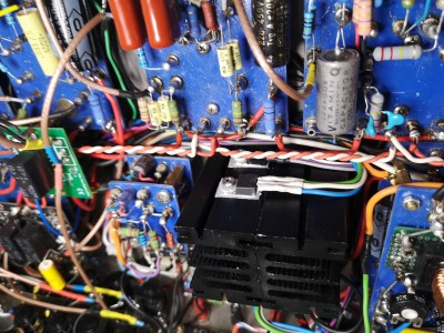

Finalmente posso aggiornare meglio il thread!
Dunque... Per farla breve:

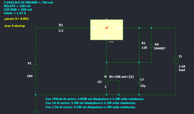

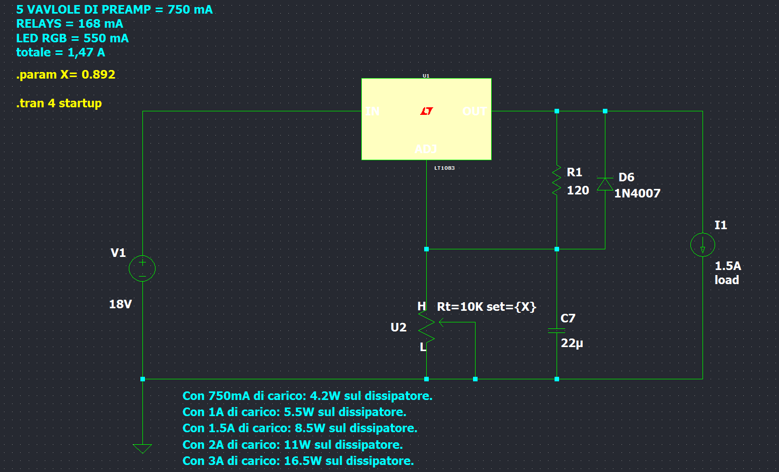

1 - il calore del dissipatore precedentemente messo, dopo più di un'ora, saliva moltissimo! Quindi ho dovuto rimediare.
Mi sono reso conto che potevo tranquillamente abbattere molto del calore dissipato dall'integrato, con una bella resistenza corazzata subito dopo la retifica.
L'integrato LT1083, può avere un'ottima efficienza anche con un solo volts di drop out.
Ma ho voluto cmq mantenere i canonici 1,5 Volts di drop out per siicurezza.
Abbiamo 18Vdc all'uscita del secondario da 15VAC. Quindi ben 5,5 V di drop out che l'integrato deve dissipare in calore.
Con un adeguata resistenza e Andando a calcolare per bene il carico massimo di corrente necessaria, ho trovato una decente soluzione al problema.

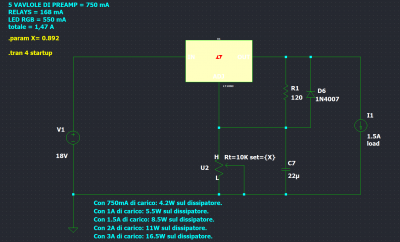

SImulazione senza resistenza di caduta:
Simulazione con resistenza di caduta:
SI, è vero che senza resistenza riesco anche ad arrivare a 3A o più di corrente erogabile ( infatti ho provato anche ad aggiungerci l'alimentazione delle finali, precedentemente ), ma è vero anche che il dissipatore dovrebbe essere una BESTIA possibilmente messo sul telaio all'aria aperta.
E quì ci siamo, ora.

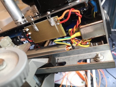

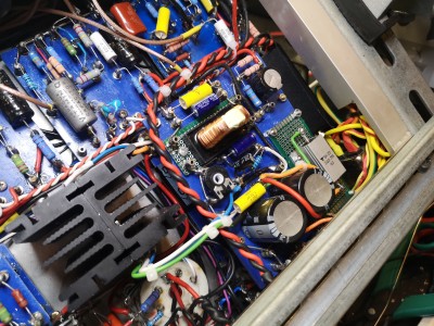

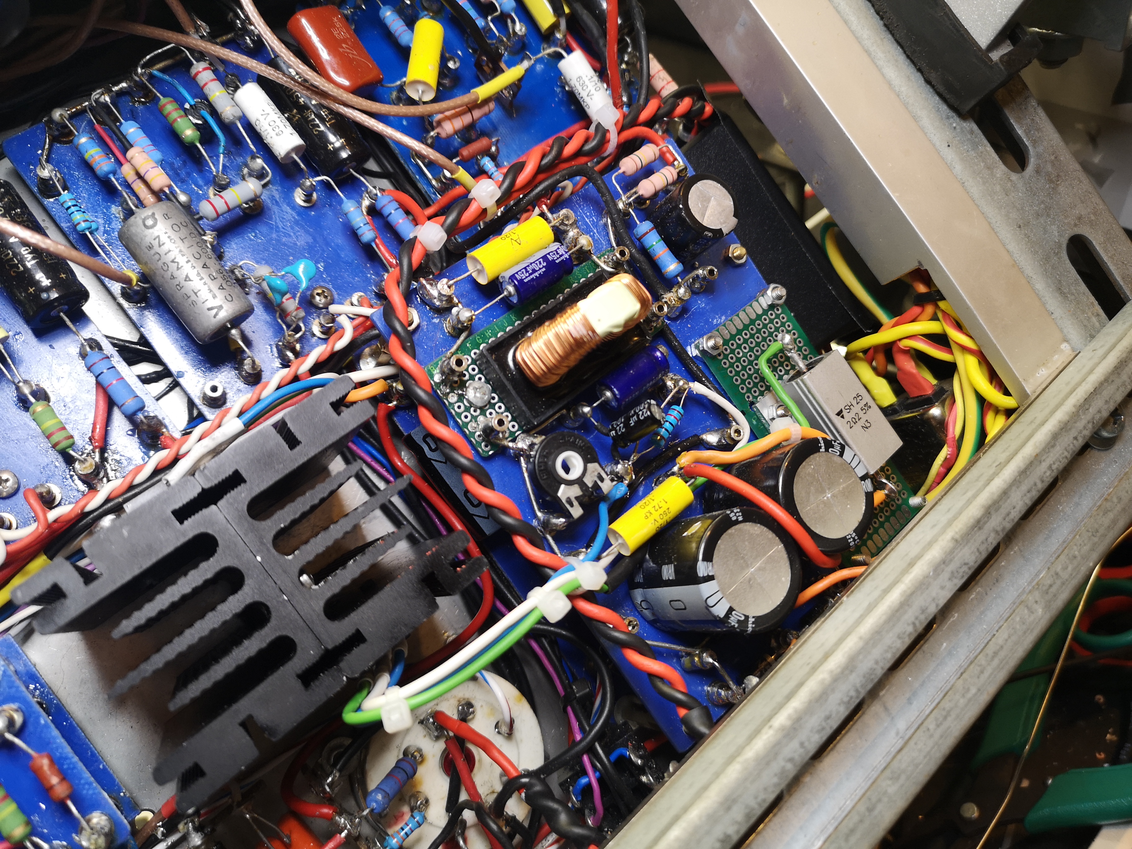

Proseguendo con le "migliorie":

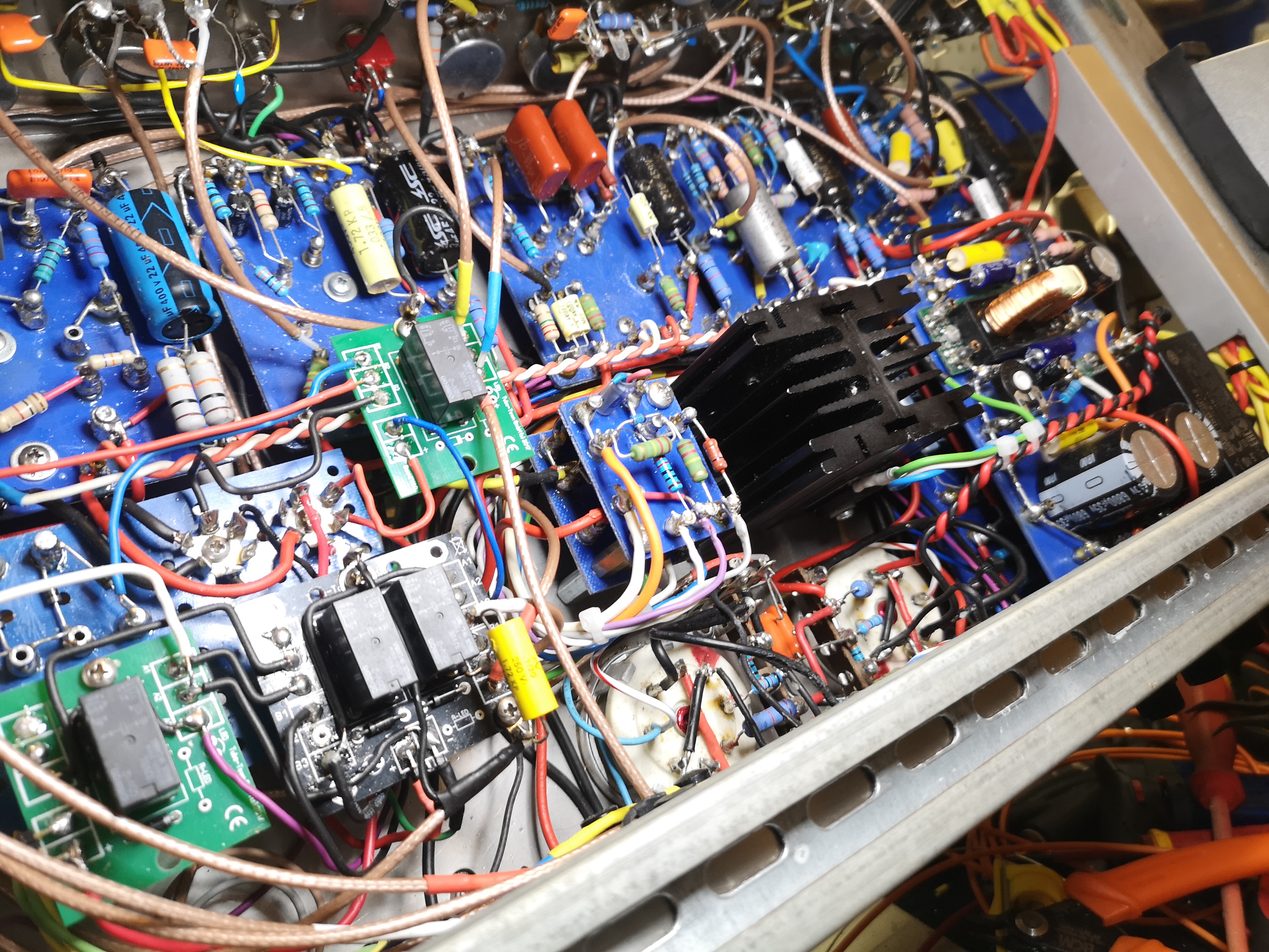

- 2 : Dimensionare un secondo Gyrator per filtrare meglio le griglie.
- 3 : Trovare lo spazio per far coesistere 2 Gyrator, un dissipatore massiccio e la resistenza corazzata!
Ho deciso di fare un passo indietro e ricominciare bene da quello che avevo preventivato di adottare: un secondario dedicato alla tensione delle griglie schermo delle finali. Avevo cmq risolto il probelma dell'hum tramite l'impiego di più celle di filtro R - C dall'alimentazione anodica. Ma il comportamento della griglia non era proprio il top simulandola. E vero che i cap di filtro fanno si che non ci sia una SAG come quando si mette solo una resistenza in serie ad esse ( quindi compressione e calo ), ma ho pensato che fosse meglio scegliere una terza strada.
Grazie alle varie informazioni ottenute sul thread inerente ai gyrator, viewtopic.php?f=22&t=11268, ho cercato di dimensionarne un secondo dedicato alle griglie. Sulle simulazioni fatte, il filtraggio è eccellente. Ad orecchio ( quando ho rimontato tutto ) pare proprio che abbia fatto tantissima differenza!
Il punto 3 è stato veramente difficile da ottenere!
Ma dopo tutto il calendario del 2023 ( ...più quelli del 2021 e 2022 ) e qualche aggiustamento quà e là, sono riuscito a piazzare tutto!
3 integrati su quel dissipatore, dopo un'ora, sembra che non scaldino tantissimo. Farò dei test con più tempo ed una termo sonda collegata al tester.

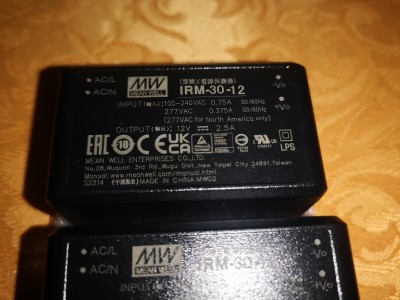

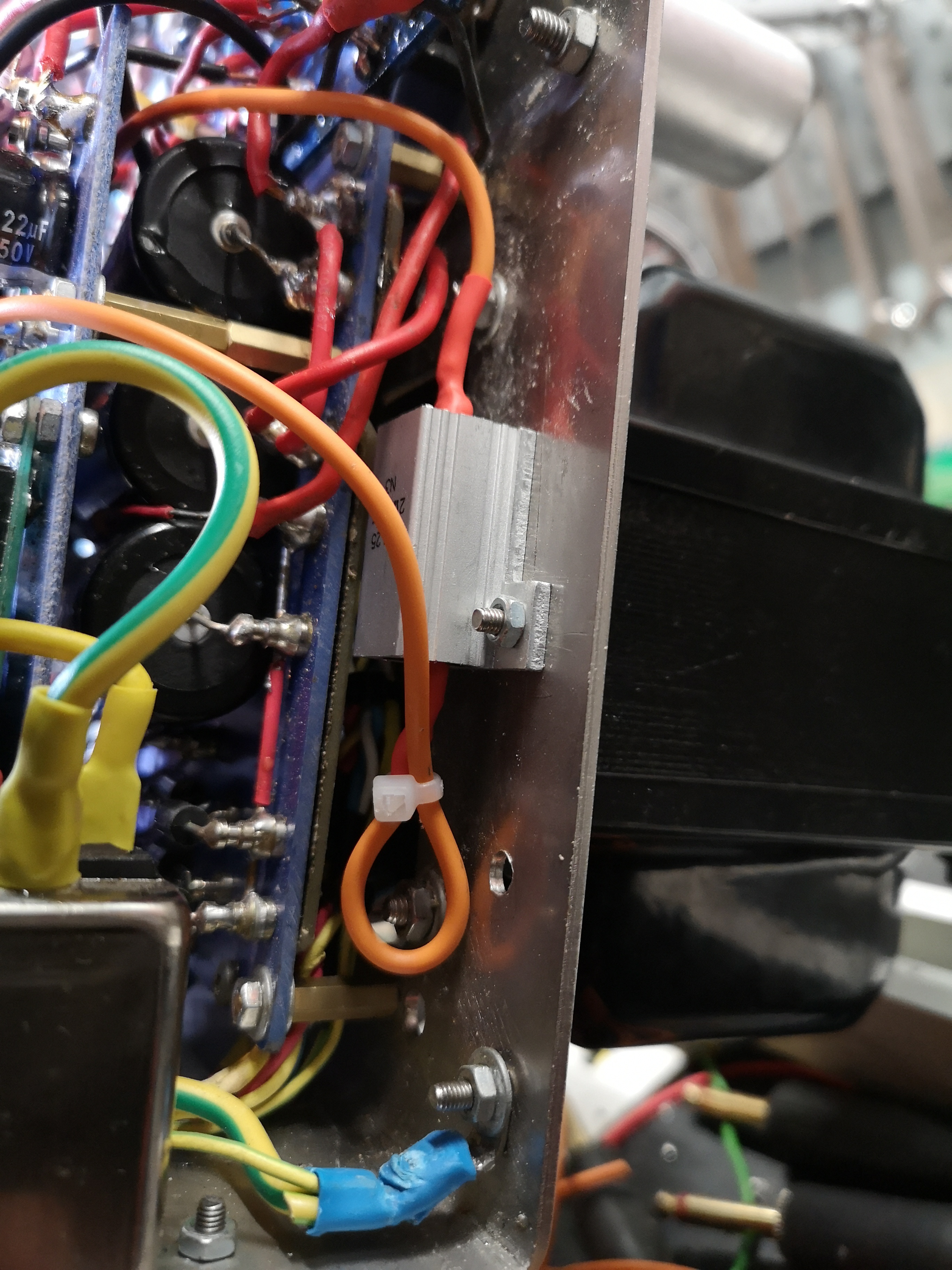

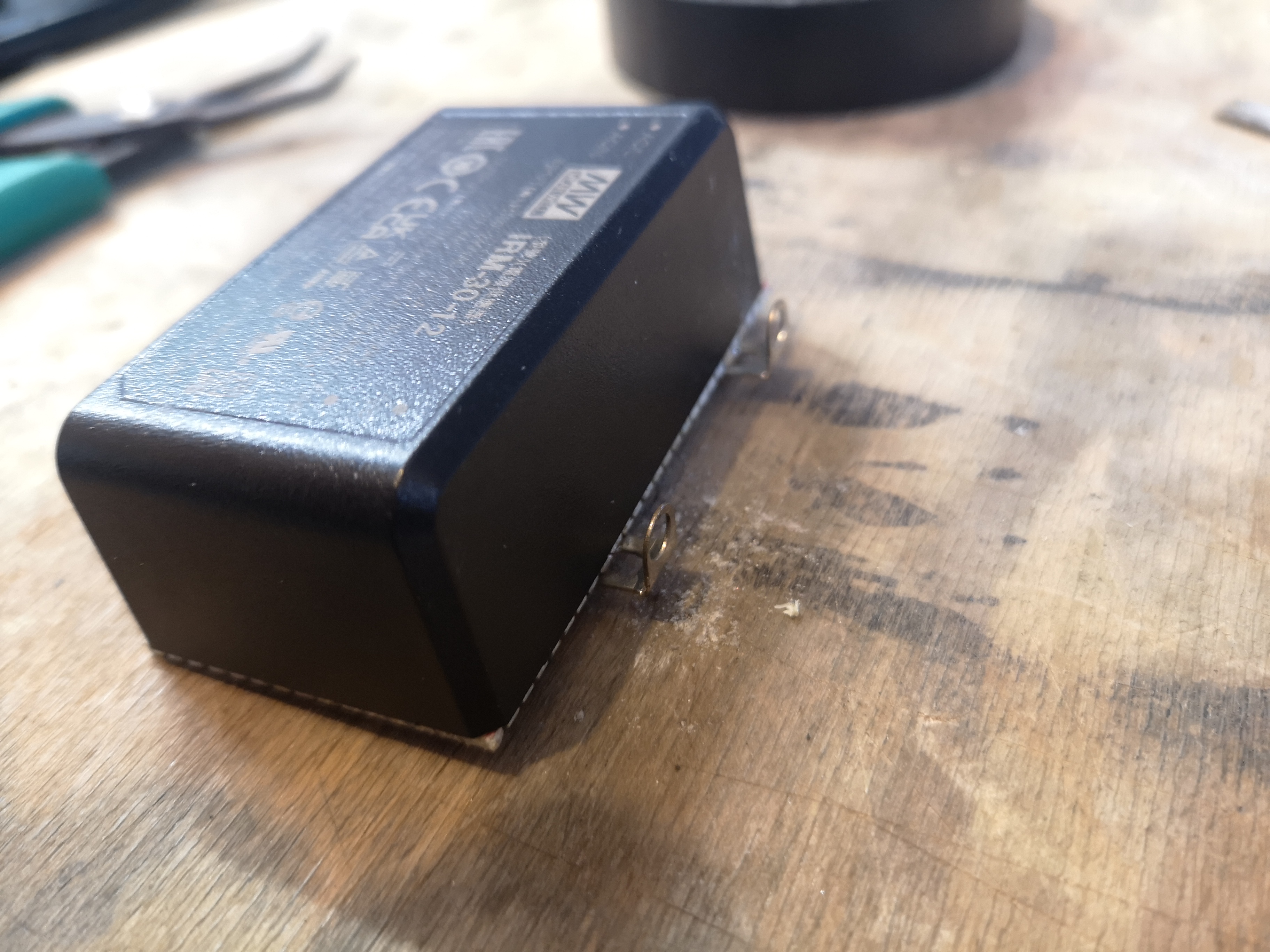

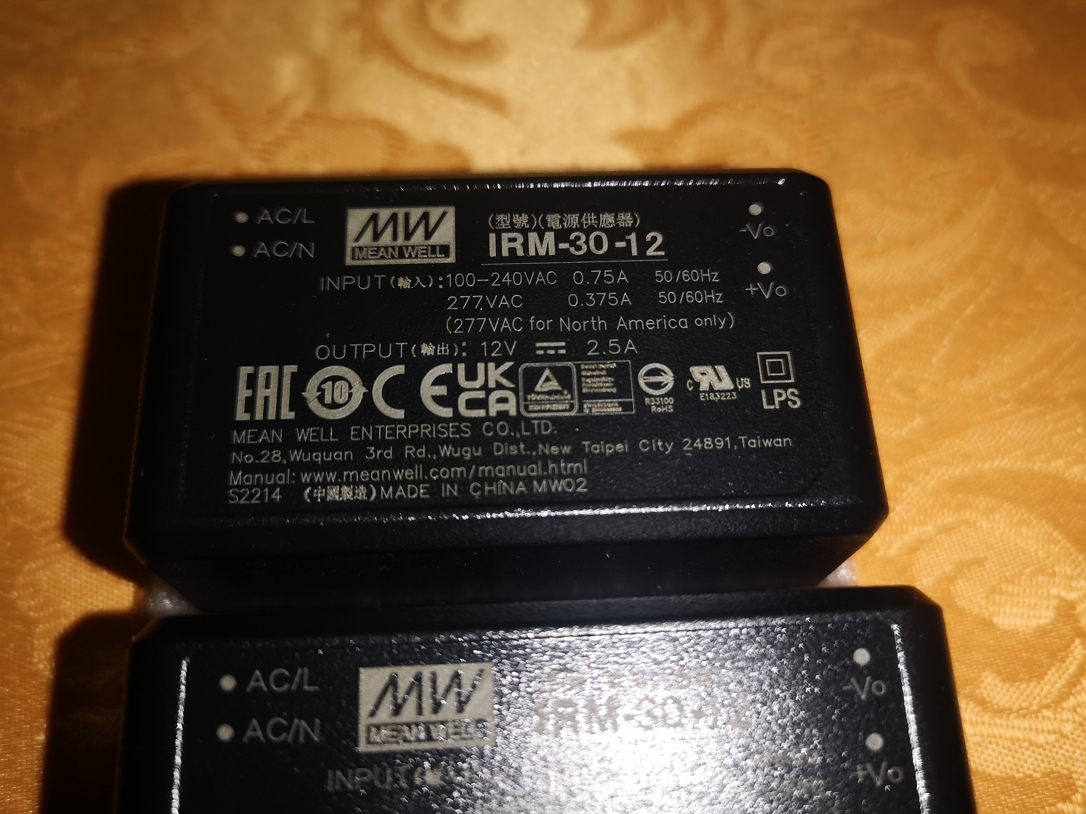

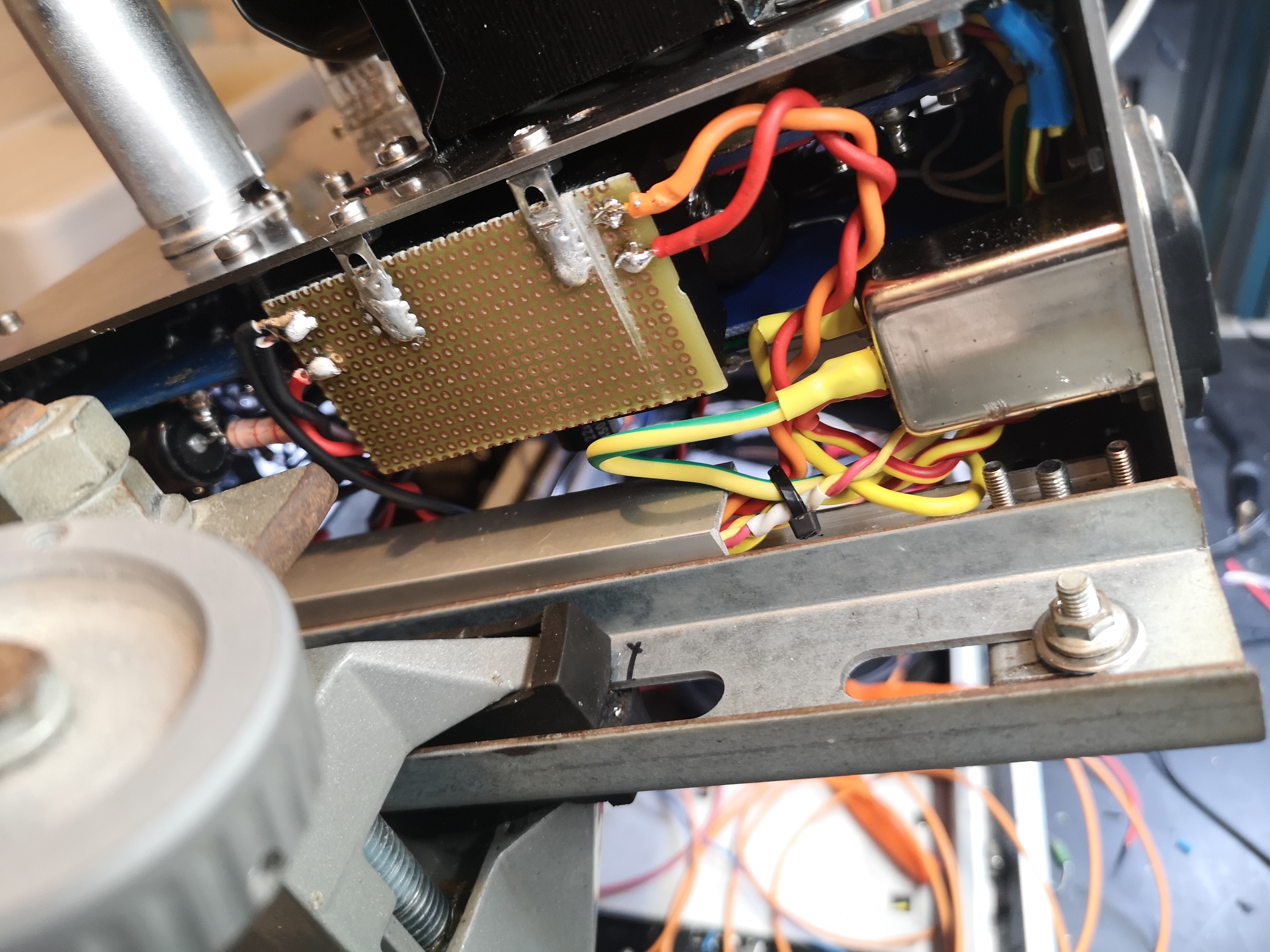

Aggiornamento hardware... Di nuovo:
E' arrivato il fratellino maggiore: Per poterlo adeguare con lo spazio disponibile, mi sono inventato questo sistema:
- Dom
- Messaggi: 1931
- Località: Abruzzo (Te)

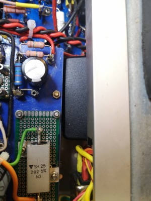

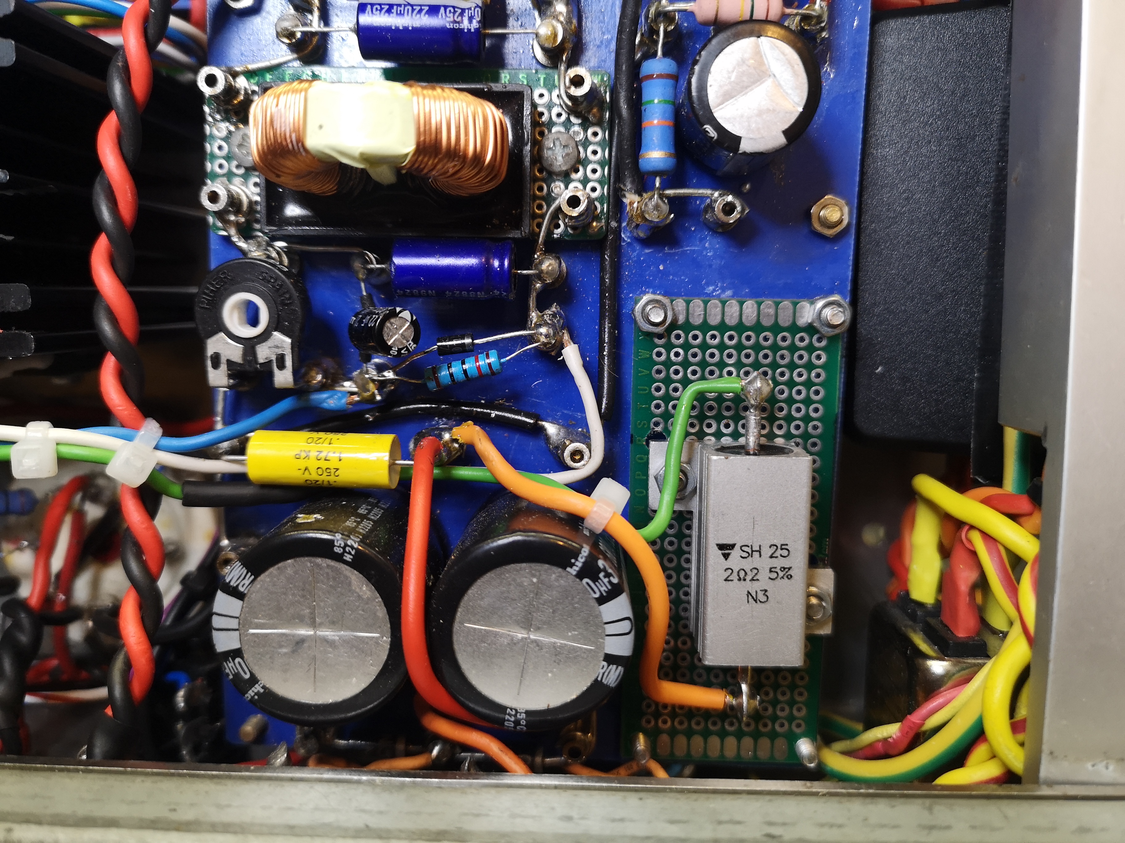

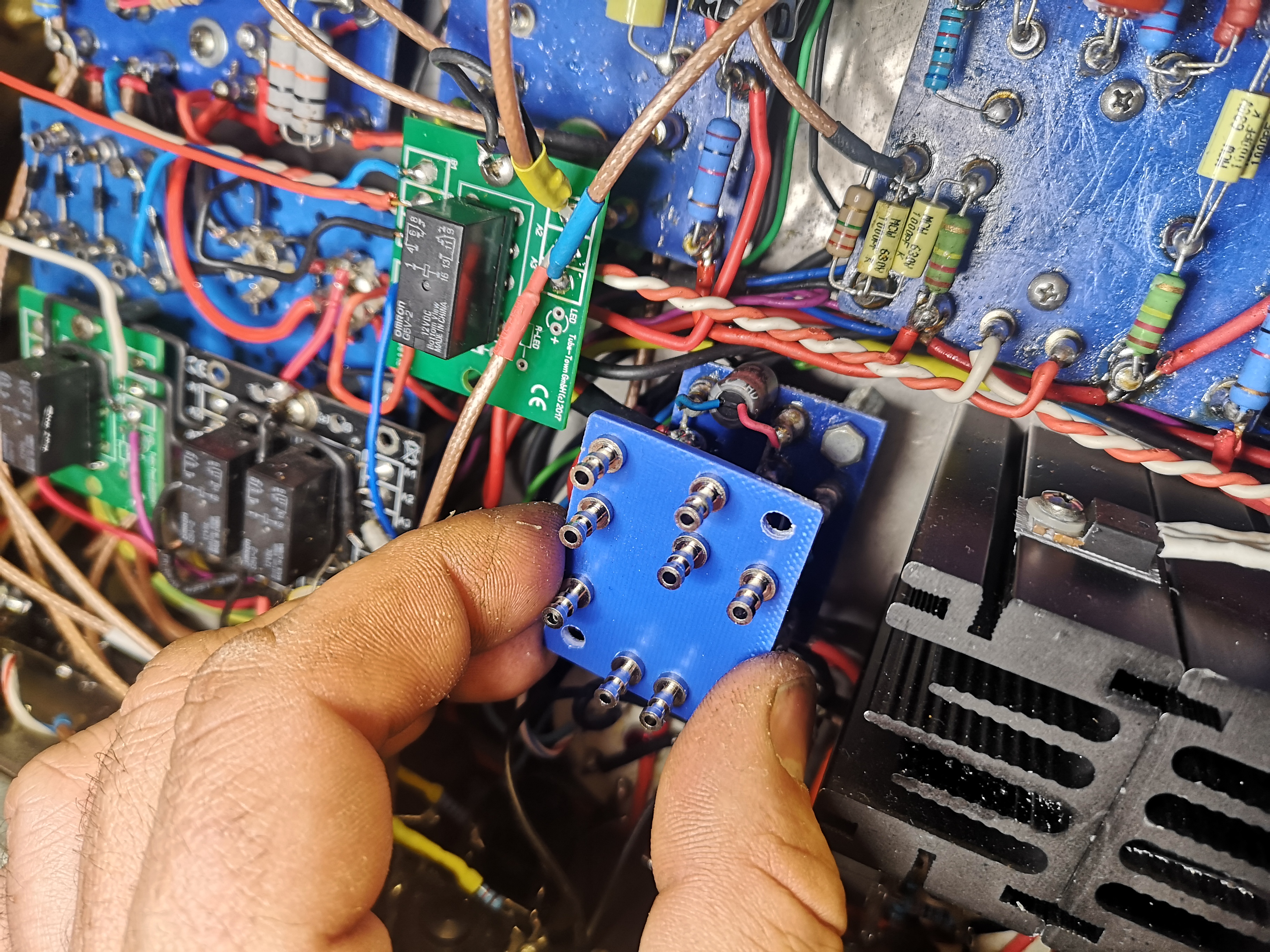

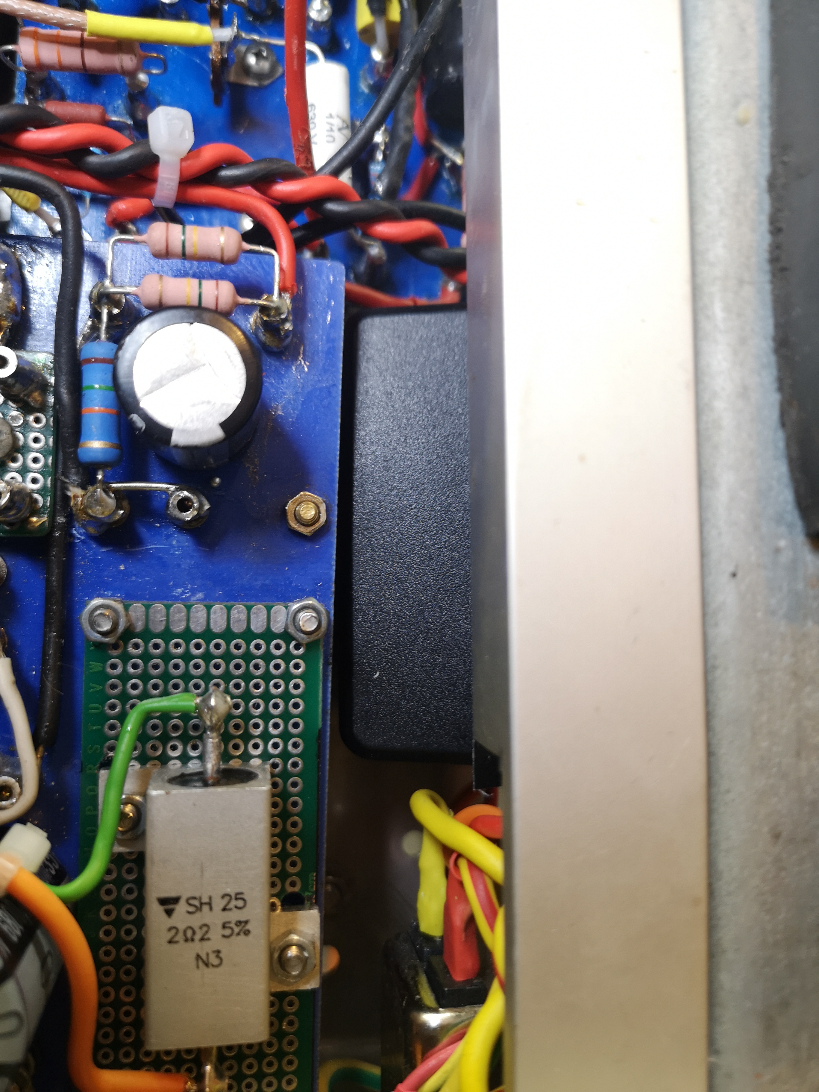

...Di conseguenza la resistenza corazzata la ho dovuta spostare:
Ora va molto meglio.
Anche se ci saranno temperature elevate d'estate, l'alimentazione di questo piccoletto non dovrebbe mai avere problemi in quanto è adibito solo per le GU50. Quindi al massimo 1.6A su 2.5A disponibili.
La cosa interessante di questo tipo di switching è che quando lo si accende, non fornisce immediatamente la tensione richiesta. Fa un calcolo del carico ( presumo ) e dopo pochi secondi viene fornita la 12V. Con quello più piccolino, il tempo cronometrato era di 47 secondi. Con questo soltanto 8 secondi.

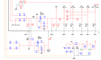

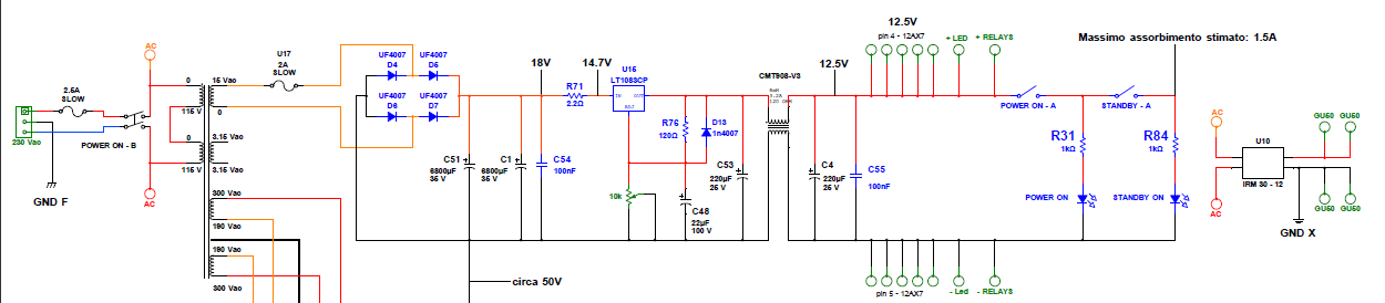

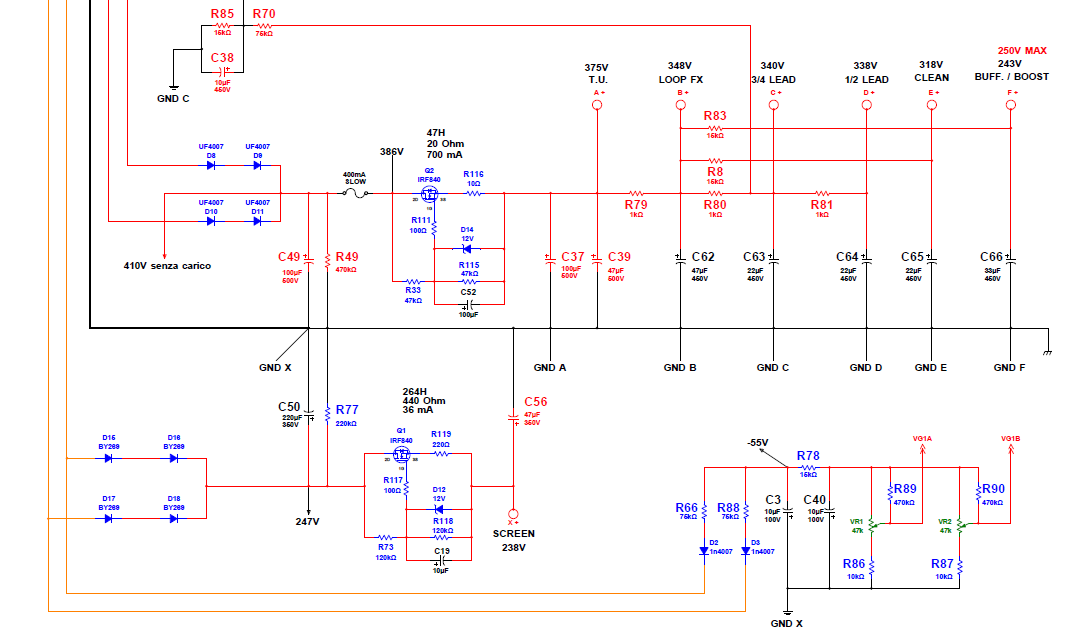

Alimentazione separata per stadi rifatta e tensioni Testate aggiornate:
Quel 250V MAX sullo stadio Buffer / Booster, è la massima tensione a cui non voglio arrivare.
Pena: usciamo fuori dalle tensioni massime fra catodo e filamento per le 12AT7, nonostante siano elevate di 50 Volts circa.
