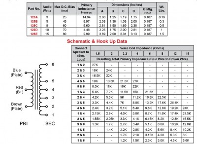

Con il 125E ed i suoi 15W 80mA ci stiamo dentro bene o è risicato ?
60,38 EUR da Tubetown
(Notare che Intendo il 125E non il 125ESE)
Con un altoparlante da 8 Ohm (collegando pin 1 e 6 si usa tutto il secondario senza lasciarne inutilizzato) si hanno 3.0K riflessi giusti giusti ....
http://www.hammondmfg.com/pdf/5c0054.pdf
estratto
estratto

Secondo me è risicato. I 15w dichiarati saranno sicuramente massimi, presumo.
Io preferirei stare un pò piú largo. Nel senso che se si fa un SE da 15w, il T. U. Lo vorrei almeno da 20w per stare tranquillo.
Avevo preso in considerazione diverse volte quel T. U. Della Hammond, per i miei progetti.
Ma poi ho preferito farmeli fare sotto mie specifiche i T. U.
Spendi una trentina di euro in piú, ma stai tranquillo.
Valutiamo anche la possibilitá di prenderlo ultralineare?

Dipende dalla frequenza alla quale sono dichiarati i 15W, ma dalle dimensioni mi sembra piccolino. Diciamo che un 10W dichiarati a 50 Hz andrebbero anche bene, volendo risparmiare, pur rispettando gli 80-100 mA di bias applicabili.

15W per un TU a traferro io li userei una finale da 8, massimo 10W...
Quando ci si avvicina al wattaggio massimo i lamierini a traferro iniziano a scaldare molto più di un pacco serrato convenzionale, con conseguente calo esagerato del rendimento. Magari se resinati bene questo effetto si riduce...ma insomma, non me la rischierei ecco!
Mi ricordo ancora di un TU 15 W di novarria usato con una KT77 cathode bias...a pieno volume il tu ronzava e scaldava peggio di una di quelle lampade per uccidere le zanzare in estate
Avvolgendolo da capo e resinando prima l'avvolgimento e poi l'avvolgimento assieme al pacco è andato bene...ma non penso arrivasse ai 10W quel finale
Re: Dumble SE con GU50 (???)
Ciao, sì, questo è un esempio del differente approccio di cui parlavamo.
Ho parlato di frequenze, oltre che di potenza, proprio perchè fosse chiaro il mio punto di vista:
Tenendo buona la massima corrente di bias suggerita, il ferro che serve per 10 W a 50 Hz va bene per 16 W a 80 Hz.
Questo, unito al fatto che il range più basso di frequenze è spesso parecchio attenuato (due stadi in serie che tagliano a 80 Hz fanno sì che l'ampiezza di segnale a quella frequenza sia la metà, quindi la potenza sia un quarto), quindi la potenza reale è in gamma media, dove il ferro ha molti meno problemi.
Inoltre bisogna tenere conto che nelle casse per chitarra il cono domina la curva di impedenza (è per questo, con l'elevata Zout, che cambiare cono cambia così tanto il suono dell'amplificatore), e quindi su tutta la gamma bassa (e alta!) la retta di carico sarà totalmente diversa, fino a 10 volte superiore, quindi la potenza erogata sarà proporzionalmente inferiore (perchè il delta di tensione resta più o meno quello).
Poi chiaramente ognuno approccia la cosa come preferisce!

160V - 0 160V ------- 200mA (SE) / 350mA (PSE)
0 - 60V ------- 50mA ?
6.3V - 0 - 6.3V ------- 2A (SE) / 3A (PSE)
il T.U.:
3k - 5k -------- 200mA
4 - 8 - 16 Ohm
1.5k - 2.5k --------- 350mA
4 - 8 - 16 Ohm
...Volendo, non so quanto possa influire sulla spesa, si potrebbe optare per avere solo 2 uscite tipo 4 e 8 ohm per poter pilotare anche 2 casse in parallelo.
Vogliamo escludere il primario da 5k / 2.5k ?

Per il TU direi che uscite a 4 e 8 Ohm potrebbero bastare (almeno secondo me)
Per il primario ... i 5K aiuterebbero solo se poi si collegasse un 4 Ohm all'8 Ohm per ricavarne 2.5K, non vedo molto l'utilità che ci sia
Secondo me 3K con presa a 2.5K, uscite 4ohm ed 8ohm che dite ?

Per il discorso dei 0 - 12V / 0 - 6.3V cosa ritenete sia meglio / opportuno fare ?
Per il TU, benissimo la scelta di utilizzare solo 4 ed 8 ohm. Tanto alla fine ci fai tutto.
L'unico limite è quando ti trovi una cassa sola a 16 Ohm e la fai andare dall'uscita ad 8 Ohm.
Che non è sbagliato elettricamente parlando ma non è il top per far esprimere a dovere il cono a 16 Ohm.
Carico:
3k + 2.5k per SE
1.5k + 1k per PSE
Per me va bene.
