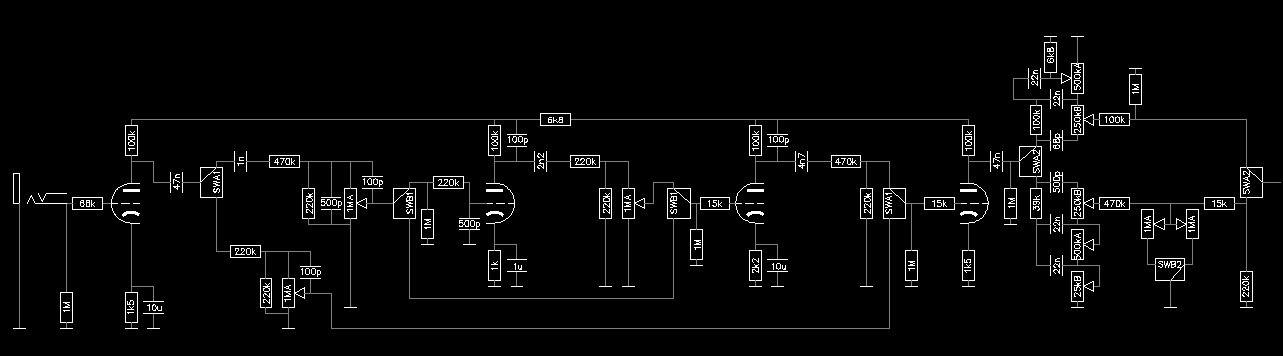

Ed ecco lo schema!!
loop, finale e alimentazione non gli ho memmeno mai disegnati, ma tutto sommato se ne è parlato quindi se qualcuno è interessato ad averli può ricostruirli dalla discussione...
dunque, in sostanza sono
pulito = quello che orange piazza nelle versioni MKI con l'eq tipo vox
crunch = orange rocker 30
lead = orange rockerverb
In sostanza...tutto il catalogo Orange
Ci sono due tipi di modifiche sostanziali:
le prime permettono di non avere oscillazioni/fischi/troppo rumore...soluzioni diventate necessarie a causa delle dimensioni dell'amp...
le seconde adattano i distorti al finale SE altrimenti sarebbero suonati troppo zanzarosi...
