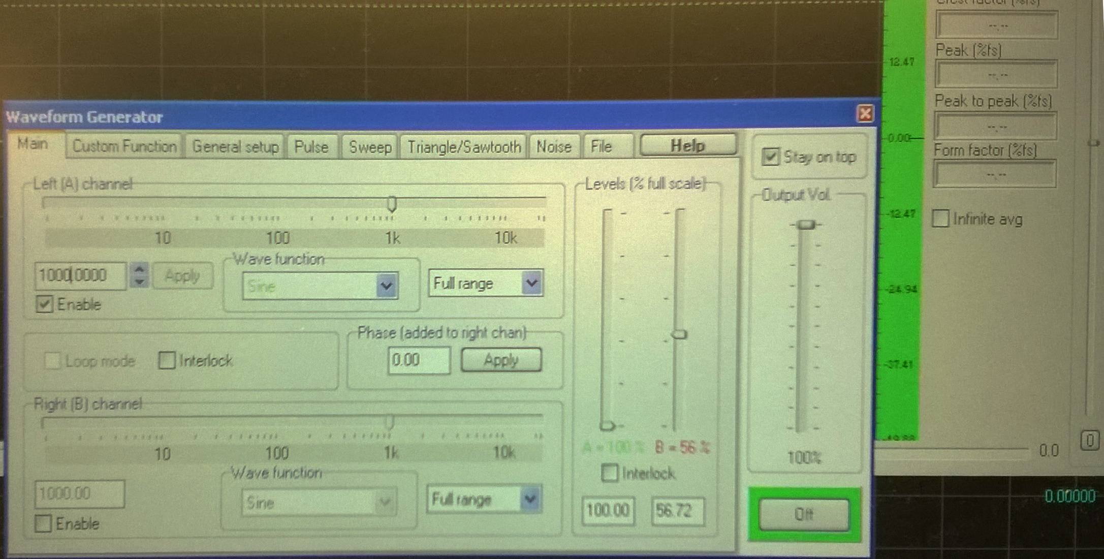

esco dalle casse del pc , con visual analyzer creo una sinusoide e poi la misuro con l'oscilloscopio
