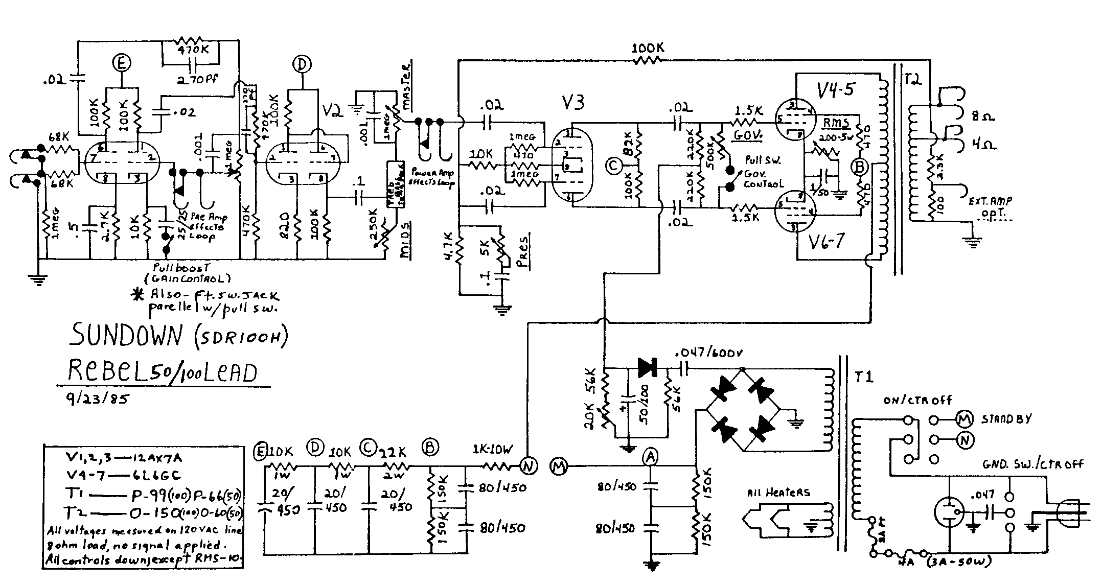

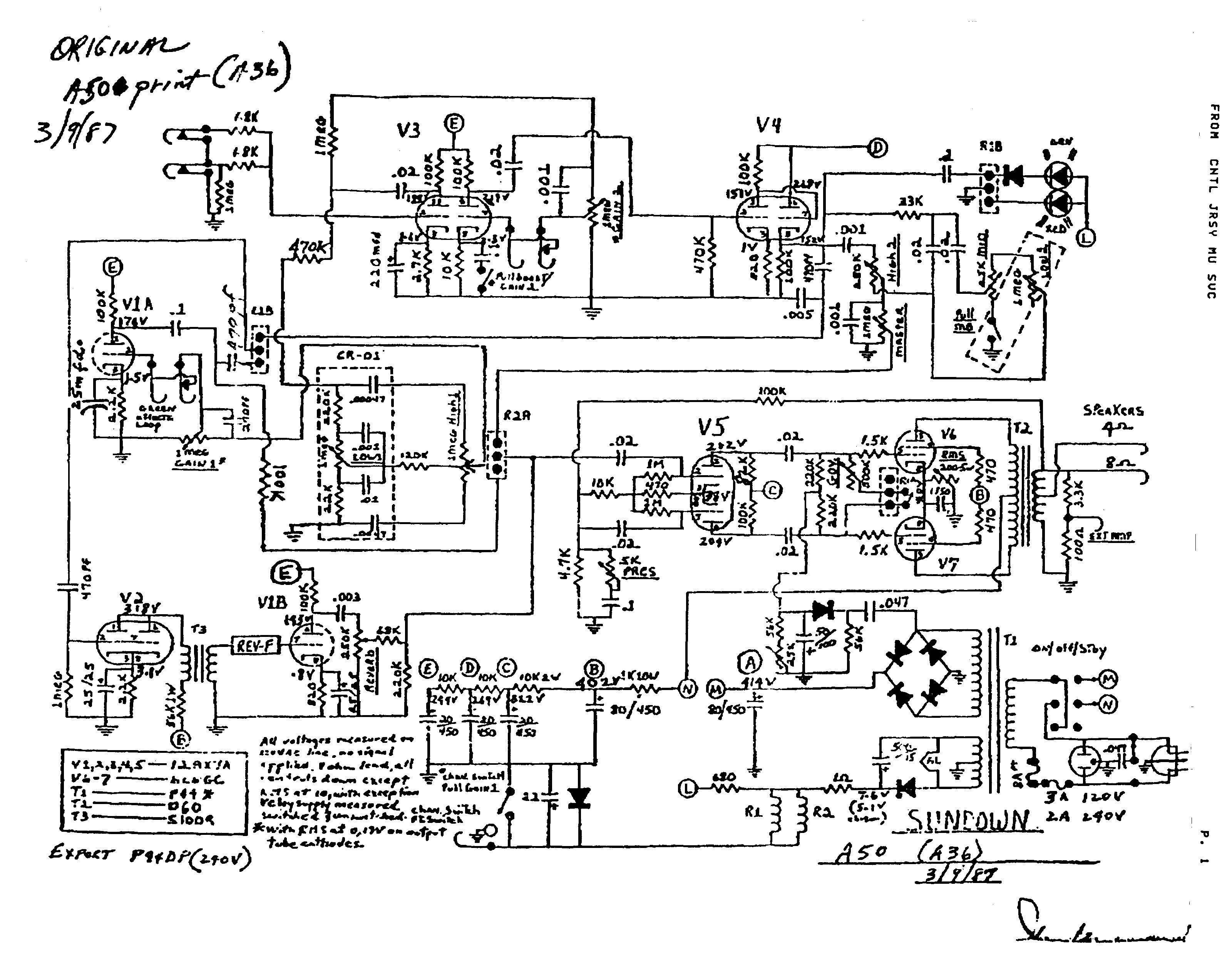

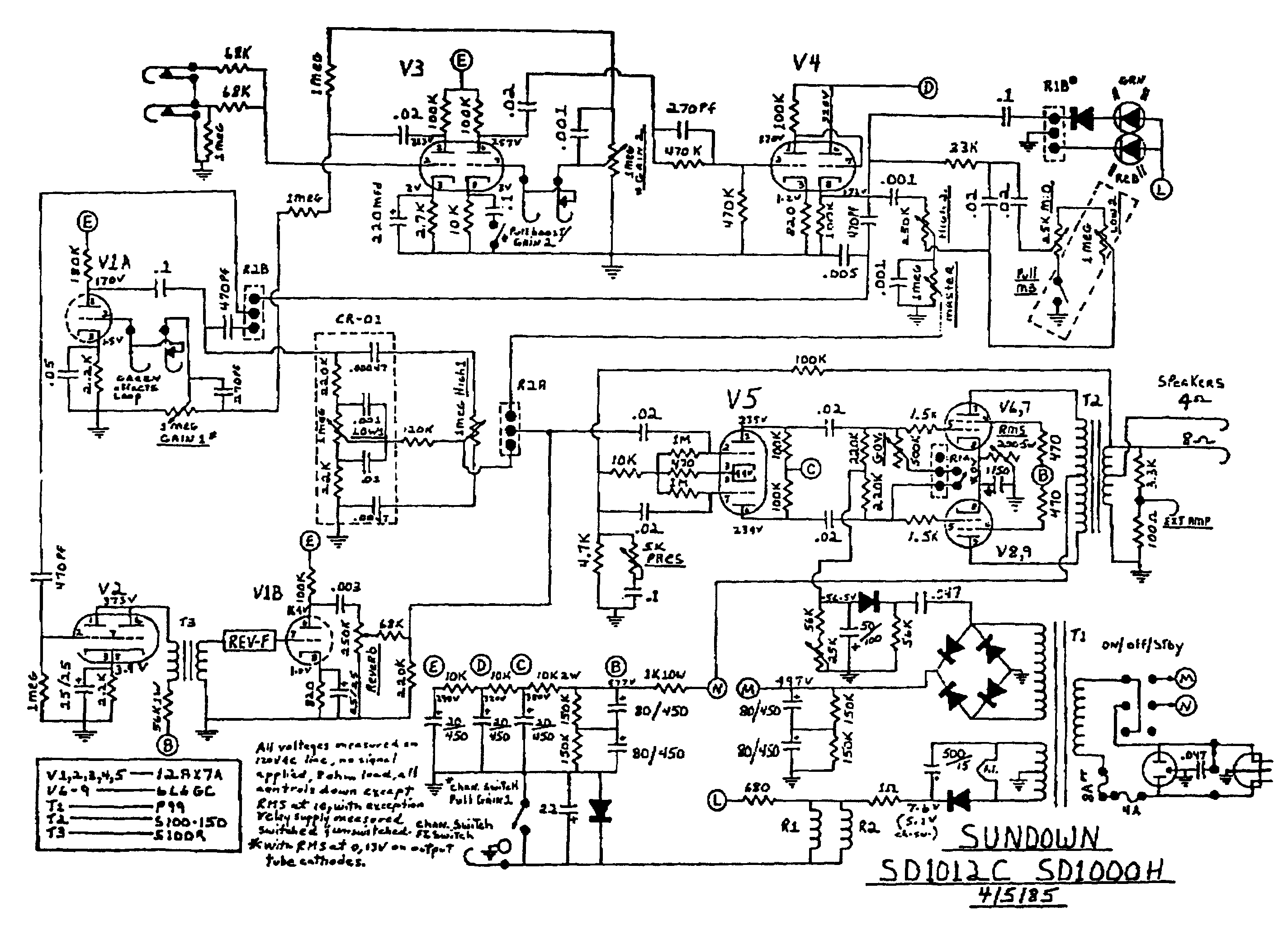

Mi avete incuriosito ed ho cercato di vedere gli schemi di cui parlate
ecco quelli che ho trovato in rete

quelle sono una delle configurazioni possibili, che però da mia esperienza non danno vantaggi in termini di THD, ma solo un "ibrido" in termini di reattività sotto le dita, fra il morbido cathode biasing ed il più efficiente fixed biasing.

Io quello ho trovato, nient'altro Immagine
