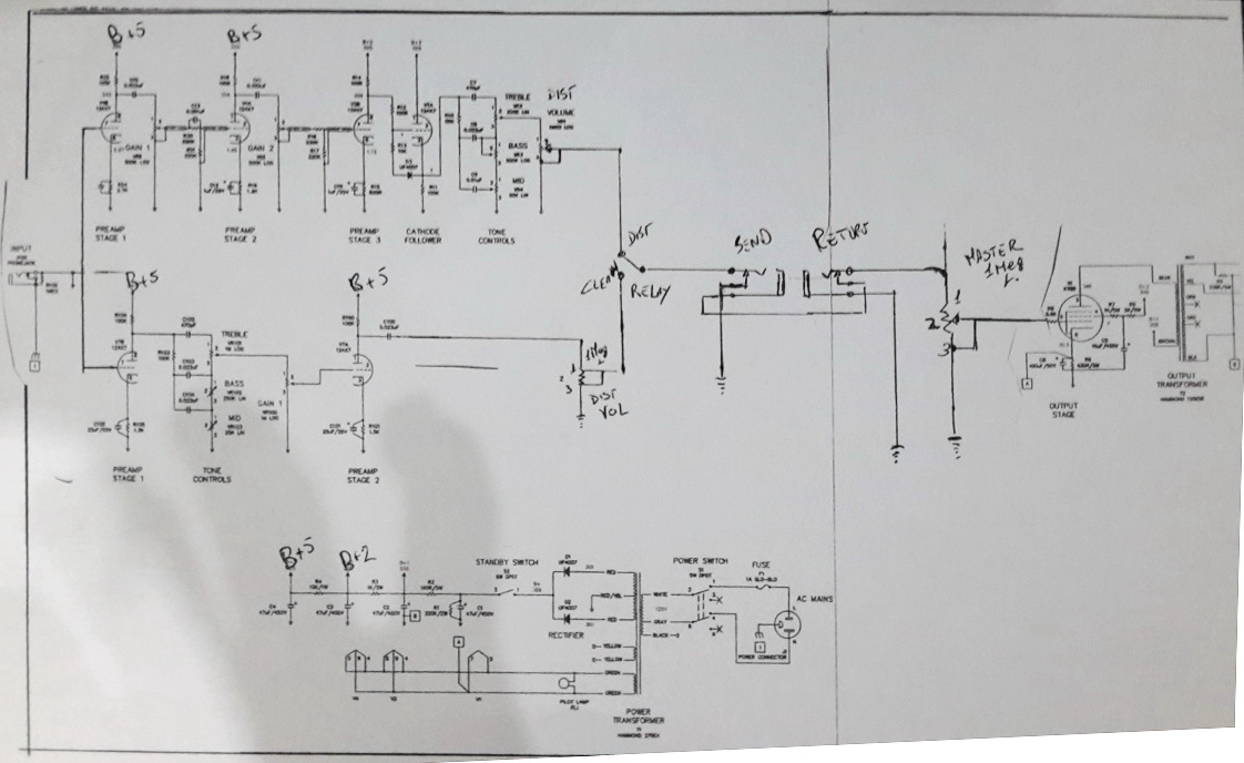

Cambiare condensatore al catodo è fattibilissimo, cambiare resistenza al catodo no, altrimenti l'amplifa POP.

Penso di aver capito bene cosa fare.
Ma...tre domande:
Dopo la commutazione, quello è il punto dove aggiugere eventuali send e return?
Sempre dopo la commutazione, send e return o no, si può aggiungere un master generale?
Ho detto due str***te?
Messaggi: 9845
Re: ax84 sel.
Messaggio da robi » 05/09/2017, 18:49
Al posto tuo farei:
Master per singolo canale
Loop
Master generale
Finale

Messaggio da Ghigo » 05/09/2017, 20:38
Chiedo scusa per il brutto collage.
vabè...é sottosopra...e dove dovevo scrivere clean vol...ho scritto dist.
EDIT: Corretto orientamento immagine - K
Messaggi: 9845
Re: ax84 sel.
Messaggio da robi » 05/09/2017, 21:08
No, così hai semplicemente inserito due jack di send e return.
Ti serve un loop vero e proprio.

Messaggio da Ghigo » 05/09/2017, 21:32
Non ho proprio idea....cioè, non so proprio da dove cominciare, ma...faccio un piccolo studio e vedo...perchè mi piace capire ciò che vado a realizzare.
Se riesco ...posto, altrimenti, via loop, ahahah
Ghigo
Messaggi: 36
Iscritto il: 23/08/2017, 12:24
Re: ax84 sel.
Messaggio da Ghigo » 05/09/2017, 21:38
Poi...se vuoi darmi una manina (occhi alla Gatto con gli stivali di Shrek) te ne sarò grato.
Messaggi: 9845
Re: ax84 sel.
Messaggio da robi » 05/09/2017, 21:41
Puoi partire da qui!
Messaggi: 9845
Re: ax84 sel.
Messaggio da robi » 05/09/2017, 21:45
Però... cosa noti che non devi mettere?
:face_green:

Messaggio da Ghigo » 06/09/2017, 22:26
I due mosfet?
Messaggi: 10019
Re: ax84 sel.
Messaggio da Kagliostro » 06/09/2017, 22:28
:muro: :muro: :muro:
Ghigo
Messaggi: 36
Re: ax84 sel.
Messaggio da Ghigo » 06/09/2017, 23:05
Picciotti.....e che ca**o ne so!!
Per me valvolame e mosfetteria varia è......ancora fantascienza!!
Ho visto due mosfet...si parla di valvole e mi sono detto" boh, magari i mosfet non c'entrano nulla e servono altre cacchio di valvole!!!
Siate buoni!!
