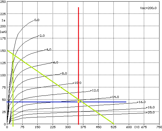

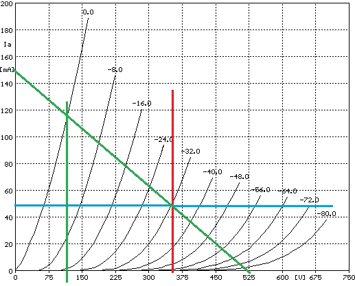

Piccolo update, ho fatto delle misurazioni con l'oscolloscopio, inserendo un segnale di 148mV ottengo un segnale di 3.8 V all uscita del pot del volume (gain al massimo e EQ tutta a 5) poi però misurando sull uscita speaker trovo appena 2.24V!!!
Invece di amplificare lo diminuisce!
Altra prova, sono uscito con un jack dal send per entrare nel return di un altro ampli e funziona alla grande! Volume a volontà gain a volontà ecc ecc
Può essere il T. U il problema? Ho già provato a cambiare la finale con una di un altra marca ma sempre pochissimo volume

No, aspetta, sullo speaker il segnale è amplificato in potenza non in tensione.
L'amplificazione dello stadio dopo il return è circa 15, un po bassa ma la resistenza catodica non è bypassata, in più l'inseguitore catodico si mangia qualcosa ed il tonestack anche tutto a manetta mangia qualcos'altro.
Il pentodo messo così è un triodo, questo fa si che la potenza in uscita non sia 10W ma forse 5W.
Prova a bypassare la resistenza di catoto dello stadio di recupero gain del return.
La tensione sull'anodo dello stadio quanto è?

La tensione che si trova sia sulla griglia del CF che dell anodo è sui 153vdc,provero a bypassarla con 10uF...se alimentassi la griglia della finale non tramite il T. U come è adesso ma con un ramo dell anodica dedicato allora passerei a pentodo?

Non devi bypassare la GRIGLIA della CF, ma il catodo dello stadio accoppiato in DC subito a monte, per fare cosa dire Luix.

Ti serve uno stadio di guadagno in più, il solo bypass non basta.
2,2Vp sono troppo pochi per pilotare la finale, soprattutto se a triodo.
Ti servono circa 15 volte tanto.

Ancora un punto: traccia la retta di carico del tuo finale a triodo ed a pentodo, vedrai quanto cambia la tensione in uscita dalla finale nei due casi.

Allora, se ho fatto giusto ho trovato che a PENTODO la tensione di polarizzazione si trova tra i -14 e i -16V per una potenza di 7,8Wrsm considerando la mia impedenza attuale di 3500 ohm, mentre a TRIODO la tensione di polarizzazione è tra i -32 e i -40V con una potenza rsm di 6W, se così fosse un opzione a pentodo non solo sarebbe più facile da pilotare ma avrebbe anche 1 W abbondante RSM in più di uscita che onestamente non mi dispiacerebbe avere, allego le griglie

Si, la formula è W= (Vpp/(2x sqr2)) ^2 / Z primario
I vpp li ho calcolati dai grafici, dove la retta interseca a la curva 0 prendevo la V minima fino ad arrivare alla V massima che era di 524v dove la retta finisce sull asse x
Ma a parte questo, I due grafici sono giusti?

Diciamo che forse avrei scelto un altro punto di lavoro, più centrato lungo la retta di carico (come vedi il braccio destro è molto maggiore del sinistro), ma non escludo che suoni bene comunque. Solo non aspettarti un suono pulito.

In realtà non mi piacciono gli amplificatori molto puliti quindi penso che andrà bene, posso sempre modificare la tensione anodica o l'assorbimento tramite la RK in modo da spostare il punto di lavoro, sta sera posto lo schema aggiornato, ho spostato il controllo toni e il send/return
