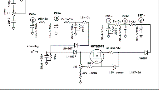

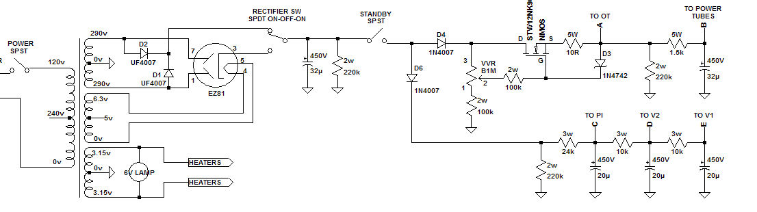

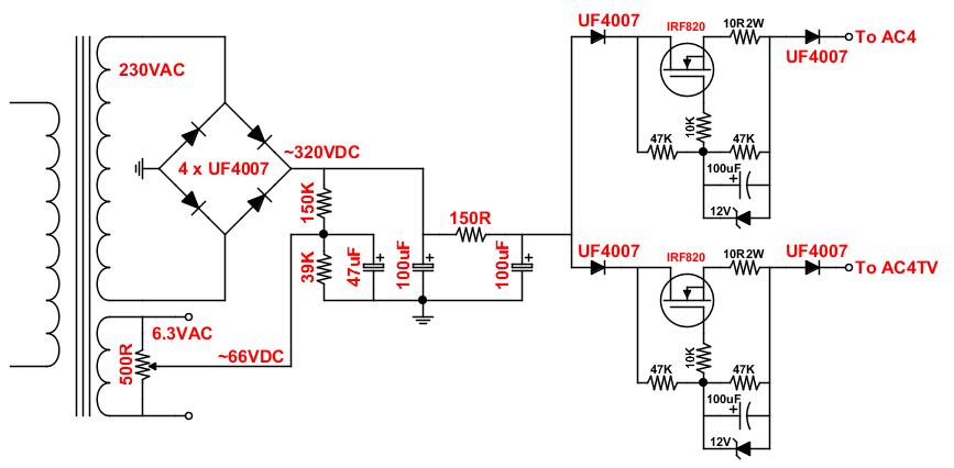

...Tornando un attimo sul PSU, forse sarebbe ideale "separare" con i diodi anche all'ingresso.
Mi spiego meglio con un paio di esempi che sono andato a cercare perchè mi ricordavo questa soluzione:
Re: Cerco consigli per un piccolo SE stereo da chitarra
Messaggio da Kagliostro » 25/09/2022, 10:04
Sì, ricordo di aver visto almeno uno dei due schemi postati
modifico in quel senso il circuito, ecco fatto (poi modifico anche la posizione dello zener)

In pratica quello disegnato da me è una parte del PS (in comune tra i due circuiti) che va a sostituire da una parte (AC4) la parte di rettifica a Valvola mentre dall'altra (AC4TV) una rettifica FW a due diodi + CT
Per il resto ognuno dei due circuiti (AC4 & AC4TV) mantiene il suo PS con i valori dei componenti invariati

Messaggio da Kagliostro » 25/09/2022, 15:27
Aggiornato con i Gyrator rivisti

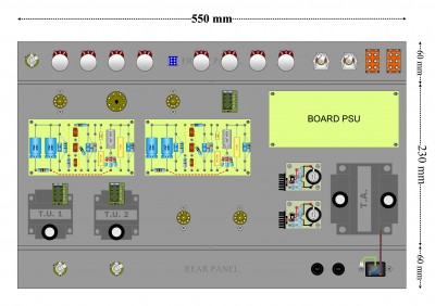

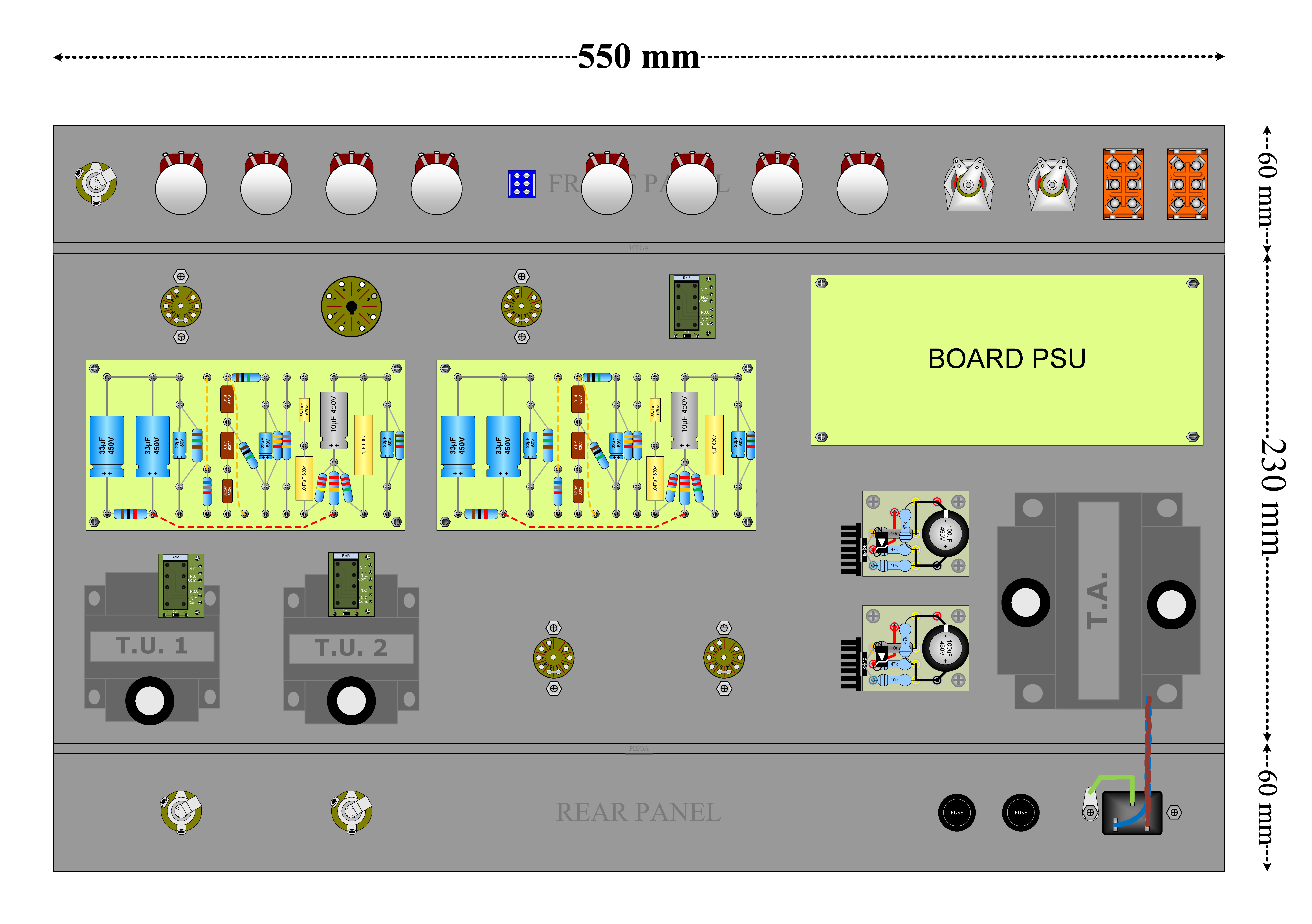

...Un'idea molto spartana che mi è venuta in mente come disposizione:
Ipotesi disposizione.vsd
(1.62 MiB) Scaricato 163 volte
Come spunto magari potrebbe esserti di aiuto.

Messaggio da Kagliostro » 25/09/2022, 23:23
Grazie Domenico
Non so cosa farò, in mente ho delle idee un po' strane
ovviamente vi terrò aggiornati
Grazie ancora

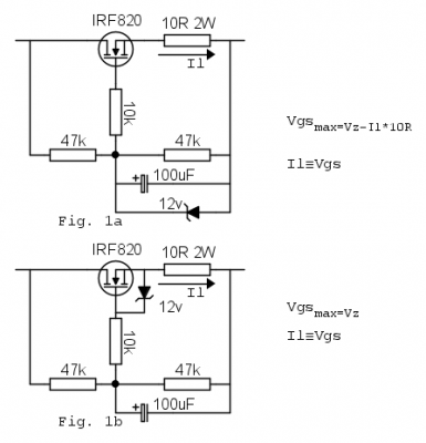

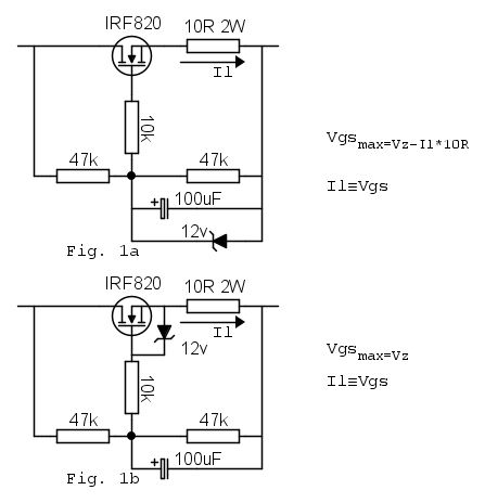

Tornando al discorso del posizionamento dello Zener di protezione del Mosfet nel Gyrator
ho provato a chiedere spiegazioni e gentilmente mi sono state fornite
Come vedi nel:
- circuito originale Fig. 1a la tensione Vgs_max e' <= Vz 12 V
- circuito modificato Fig. 1b la Vgs_max e' = Vz 12 V
Traduzione:
- Fig. 1a la tensione Vgs_max e' < Fig. 1b la tensione Vgs_max
Ma la differenza principale tra i due circuiti e':
- circuito originale Fig. 1a ha una limitazione di corrente che e' legata a Vz 12V e a 10 R (10 R introduce una reazione negativa nel circuito)
- circuito modificato Fig. 1b determinata dal max (Id@12 V | Vin / 10R) - La 10R e' "fuori" dal circuito di reazione)
Traduzione:
- Fig. 1a e' limitato in corrente
- Fig. 1b non e' limitato in corrente
Onestamente mi sfugge come togliere una limitazione di corrente possa migliorare le cose

Tu avevi proposto questo:
Quello che ti si era consigliato era di mettere lo zener fra gate e source.
Il 10R va bene, quello che non andava bene era il gate stopper fra zener e gate.
Io personalmente (che amo la semplicità) farei:
- singola regolazione di tensione comune ai due canali;
- un 10 Ohm 220 uF (o analoghi, che consumo di corrente hai?) per canale, a disaccoppiarli;
- filamenti in AC con un layout "comodo".

Io accetto di buon modo tutti i consigli e le osservazioni che fate su questo argomento.
Purtroppo non so quale sia il modo migliore di "dimensionare" un gyrator.
Dico solo che la persona che mi ha suggerito di mettere lo zener tra gate e source, sa il fatto suo ed è molto bravo. Mi ha suggerito di metterlo lí perchè nell'altro modo aveva una resistenza in serie con il gate e non potrebbe proteggere da eventuali picchi.
Mi ha anche suggerito di alzare il valore della res in serie con il gate di almeno 2 o 3k per evitare oscillazioni. Io credo di averla messa da 10k come da schema mentre prima c'è la avevo messa da 1k.

Il gate stopper dipende da mosfet a mosfet.
In alcuni casi bastano 220 Ohm, in altri serve salire di un ordine di grandezza.
Messaggio da robi » 27/09/2022, 7:09
Per lo zener, io lo metto sempre diretto sul mosfet senza resistori in mezzo, ma ho già visto qualche circuito "serio" avere un resistore sul source, ma mi sa più a limitare la corrente dello zener che non a proteggere il mosfet, quindi con correnti di alimentazione basse.
La buona regola è verificare il valore minimo che non porta oscillazioni, e stare un po' più larghi, ma non troppo. 10k può portarti dentro del rumore, quindi in questo caso del ripple. Minimo, chiaramente, ma in altri casi potrebbe non esserlo.
