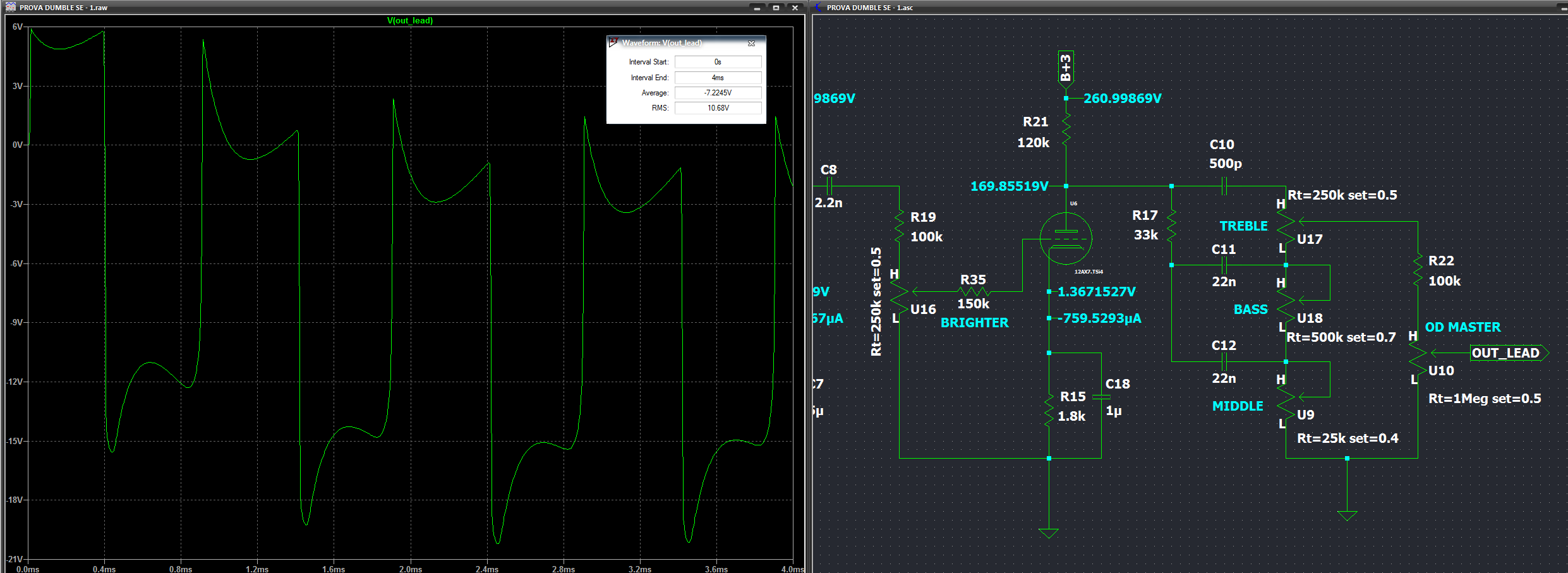

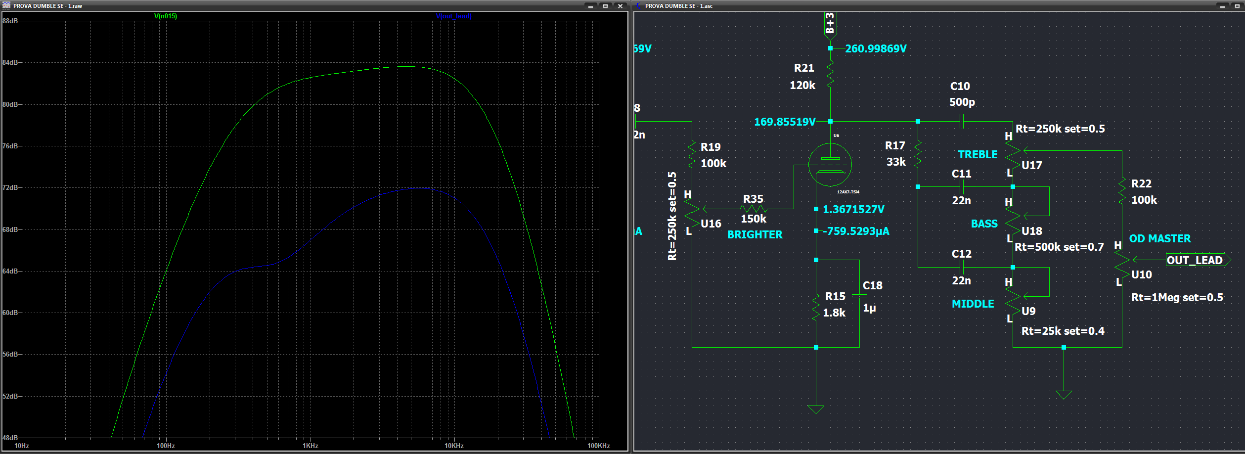

robi ha scritto: ↑
29/04/2023, 21:09
...Quell'equalizzatore, coi controlli a metà perde dai 10 ai 20 dB lungo la banda utile, quindi in uscita col potenziometro a manetta avrò dai 9 ai 28 Vp.
Il finale ha bisogno di 25 Vp per essere portato a g1=0 (se ho visto bene).
L'uscita non è sufficiente.
Sia perchè non potrò sempre lavorare con un ultimo stadio a cannone per un suono Dumble (i trimmer si regolano verso metà corsa, a memoria), sia perchè molte frequenze sono ad 1/3 del necessario pure quando spingo l'ultimo stadio ed il master volume al massimo.
VERISSIMO:
Ho impostato tutti i pot a circa metà. Quelli degli equalizzatori un pò meno: 70% basse, 40% medie, 50% alte.

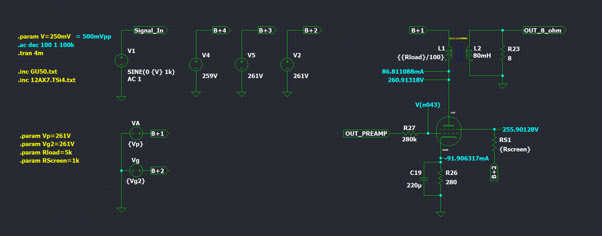

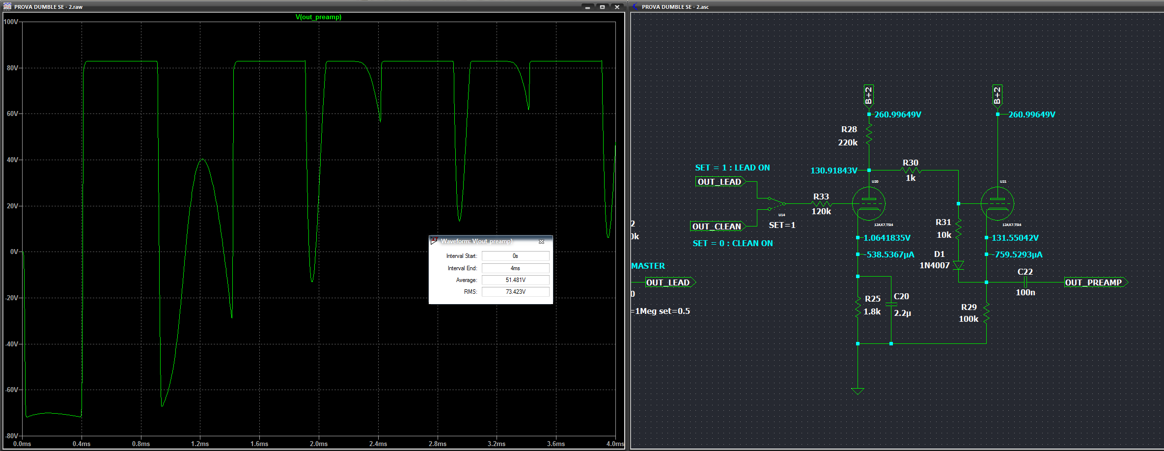

robi ha scritto: ↑
30/04/2023, 12:41
Complicando un po’ le cose, utilizzando una 12dw7 potremmo usare la parte 12ax7 per lo stadio di guadagno e la parte 12at7 per pilotare in dc la griglia della gu50, così da spingerla in classe A2 e (in base alla retta di carico che scegliamo) tirarci fuori qualche watt in più, oltre a evitare la blocking distortion.
Io ho provato a metterci una 12AX7 nelle simulazioni perchè purtroppo i modelli che ho delle 12dw7 non sono performanti come questi ( Adrian Immler ! ).
Potrebbe andare?
...Ci sarebbe bisogno di un altro "nodo" per l'anodica di questo stadio da mettere. Io lo ho simulato prendendolo dal ramo che va alla griglia G2.

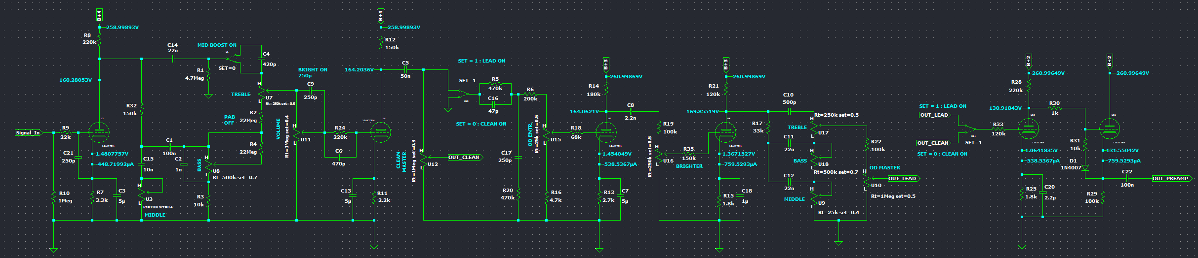

Messaggio da Dom » 01/05/2023, 19:26
Sia per Robi che per chiunque voglia intervenire modificando / alterando gli schemi:
DUMBLE SE.rar
(8.62 KiB) Scaricato 179 volte
