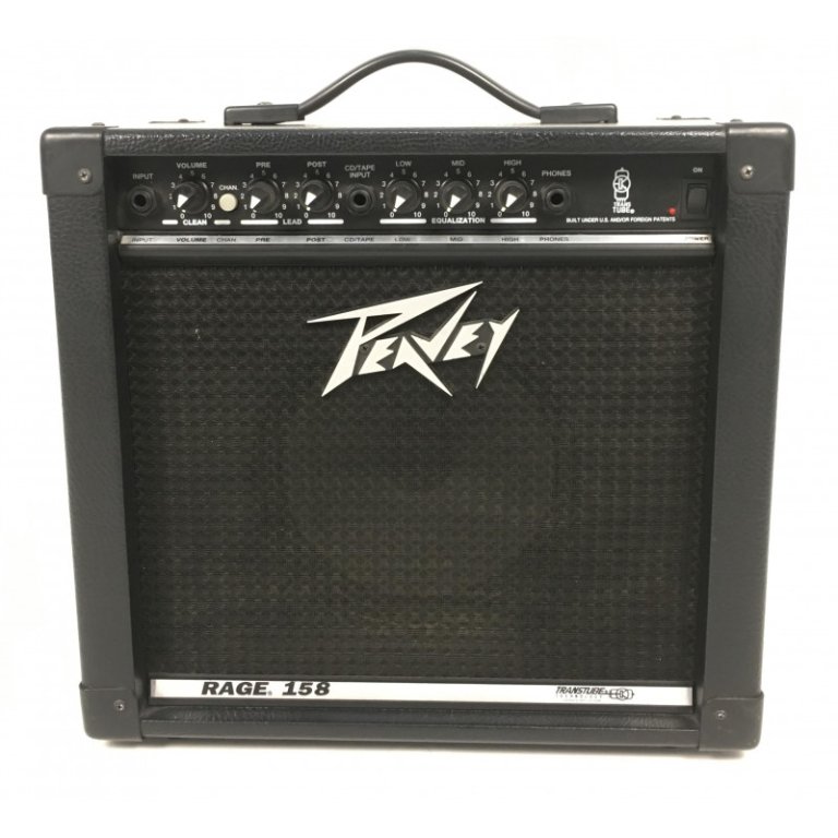

Oggi per 36€ ho recuperato un combo della Peavey, un Rage 158 in ottime condizioni di conservazione (a parte che manca la maniglia)
Probabile candidato per ospitare il clone Wangs che dovrebbe starci comodo
lo chassis originale è 3.5 x 34 x 15.5 ma quello che costruirei lo posso fare un po' più alto per starci comodo

Kagliostro ha scritto: ↑10/12/2025, 21:03OK, certo, quando hai tempo e voglia
...Quello è stato il mio primo amplificatore per chitarra elettrica in assoluto! Di valvolare non ha assolutamente nulla.
...in cuor mio posso dirti che puoi buttare tranquillamente tutta la componentistica ( schedina, pot, ecc. ) e metterci il Wangs Mini 5 !
...Ma anche il cono puoi buttare, guarda. A meno che non ne hai un altro di quelle dimensioni.
Re: Wangs Mini 5 - Versione mia
Lo Speaker speravo di poterlo recuperare
