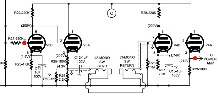

Ho sempre il dubbio del finale perchè la chitarra nel return suona pochissimo ed ha il "peto" incorporato unito ad un fischio!!!!! che prove posso fare per il finale??? esco dal send in return di un combo escluderebbe il pre giusto?... ho ricontrollato il send -return... sembra ok ma chi lo sa.... come si bypassa il loop? unisco il send sulla pcb al piedino 7 sulla v4?

Ok mi sono arrangiato, ho scambiato i fili del primario del OT sulle coppie delle finali, risultato fischio atomico all'accensione! Quindi anche questo non è... non so + che pesci pigliare..... db101 non è il tone stack è a posto, la sezione pre è a posto o per lo meno così sembra se attacco il send in un return di un combo utilizzando il finale del combo.... le tensioni + o meno sono quelle in tutto l'ampli anche sugli opto..

Poi con l'audio probe ho provato entrando in altro ampli attaccandomi con la massa del probe alla massa dell'impur jack poi con la "punta" fatta con un coccodrillo ho provato ad attaccarmi nelle "punte" dei jack send return e dall'altro ampli sento il suono brillantissimo ma senza il difetto che noto utilizzando il finale della slo... Il suono brillante è dato probabilmente dall'esclusione del tone stack che viene dopo a questa sezione. Chiedo una cosa, andando per gradi con questo sistema dell'audio probe dove stacchereste qualche componente per attaccarci il probe per eliminare man mano le varie sezioni????

Messaggio da dave73 » 08/01/2009, 10:11
Mezzo progresso finalmente!!!!!!
Riassunto delle puntate precedenti.... finita la SLO100 mi da dei problemi individuabili in pernacchia insieme al suono della chitarra, suono normal molto più basso del overdrive, pot del treble che va a rovescio, chitarra nel return fischio + suono della chitarra bassissimo.
Ho provato come ultima prova a bypassare il loop effetti "fisicamente" staccando alla fine del pre e rientrando con un filo volante sull'ingresso del finale (allego foto).
Risultato è che il pot del treble ricomincia a funzionare come dovrebbe, la pernacchia è sparita, ma il suono finale esce molto basso rispetto all'utilizzo del circuito loop, forse perchè così escludo due valvole??
Ah, anche il gain è minore mi sembra oppure è solo perchè il volume è crollato.
Attendo consigli
