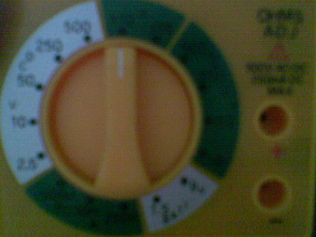

allora quindi devo mettere il puntale nero sia sul secondario e sul rpimario del trasformatore marroncino? ma il puntuale rosso dove l ometto precisamente? se la femmina del cavo di alimentazione ha tre pin socoperti su qule devo mettere il puntale rosso? il tester che ho e analogico e ho postato la foto a link sulla rpima pagina mi sembra che come voltaggio continuo porta un minimo di 10 volts ad un massim odi 250 volts_Alex_ ha scritto: Misura la continuità tra i pin del marroncino ed i jack di uscita, se la trovi avrai trovato il secondario del trafo di uscita, il primario è l'altro avvolgimento dello stesso trafo.

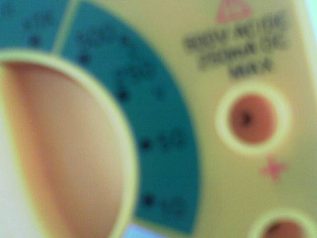

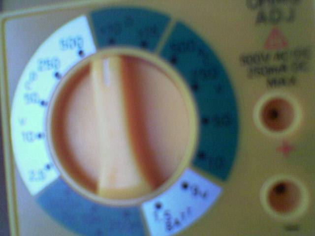

dalle foto no nsi capisce poi cosi tanto quindi ti speighero tutto .. allora il tetser che ho porta la stringa quella grigia e ce scritto dcv che penso sia il voltaggio continuo che va da 2,5 ad un massimo di 500 , poi ce alla sua destra la scala di colore verde che si chiama acv che penso sia la scala del voltaggio alternato che va da 10 a 500.. sotto poi ce un altra scala di colore verde che si chiama dca che penso che serve per misurare la crorrente qindi la scala che devo usare per misurare il bias che porta tre numeri di scala 500u il piu piccolo.. poi ce 10m (pensoche sia milliampere) e poi ce 250m spero siastato chiaro aggiornamento ecco vedi qua spiega tutto http://images.google.it/imgres?imgurl=h ... m%3D1 ecco il mio minitesterino

Allora, partiamo dal tester.
Ac indica corrente alternata, Dc indica corrente continua, A indica flusso di corrente e V indica tensione o differenza di potenziale.
Adc o Dca= Misura di corrente in regime di corrente continua (misuraci il bias)
Aac o Aca= Misura di corrente in regime di corrente alternata
Vdc o Dcv= Misura di tensione in regime di corrente continua
Vac o Acv= Misura di tensione in regime di corrente alternata
In alto hai la misura di impedenze indicata com Omega maiuscolo, si legge Ohm dall'omonima legge
Se vuoi fare la seconda misura che ho detto devi misurare la continuità (devi farlo con misura impedenze) tra il secondario del trafo di uscita ed il jack della cassa, sul trafo hai 2 cavi che escono, un puntale su un cavo e l'altro puntale sul jack, prova tutti e 2 i pin del jack e tutti e due i cavi.
Se vuoi fare la prima misura che ho detto devi farlo prima tra il jack di alimentazione ed il primario del trafo di alimentazione e poi tra lo star ground (o la massa chassis) ed il centrale del primario del trafo di uscita.

scusami ma quello che ti ho scritto inerente al tester e lo stesso che ti ho scritto io... cmq io vorrei misurare il bias .. cmq per i lbias mettero il valore su 250ma in dca che poi e lunica che ho a disposizione.. la scala della corrente alternata non ce.. cosa faccio?scusa

Partiamo con ordine, di solito i tester analogici hanno lo 0 della misura di impedenze a fondo scala, quindi c'è continuità quando la lancetta si muove e va verso il fondo.

cmq il mio tester ce l ha la scala che va da 0 a 250 sulla lancetta quindi la misura dei milliampere dovrebbe uscire direttamete leggendo il valore che sta sulle tacche o no? aggiorno .. allora le tacche del mio tester che vanno da 0 a 250 e sono 51 tacche dicui 11 grandi e poi ci sono le piccole in tutto sono 51... facendo diviso 250 esce 0,204 giusto? ora devo sapere solo misurando quante tacche ottengo per il bias e poi moltiplicare con 0.204 giusto?ciauz
