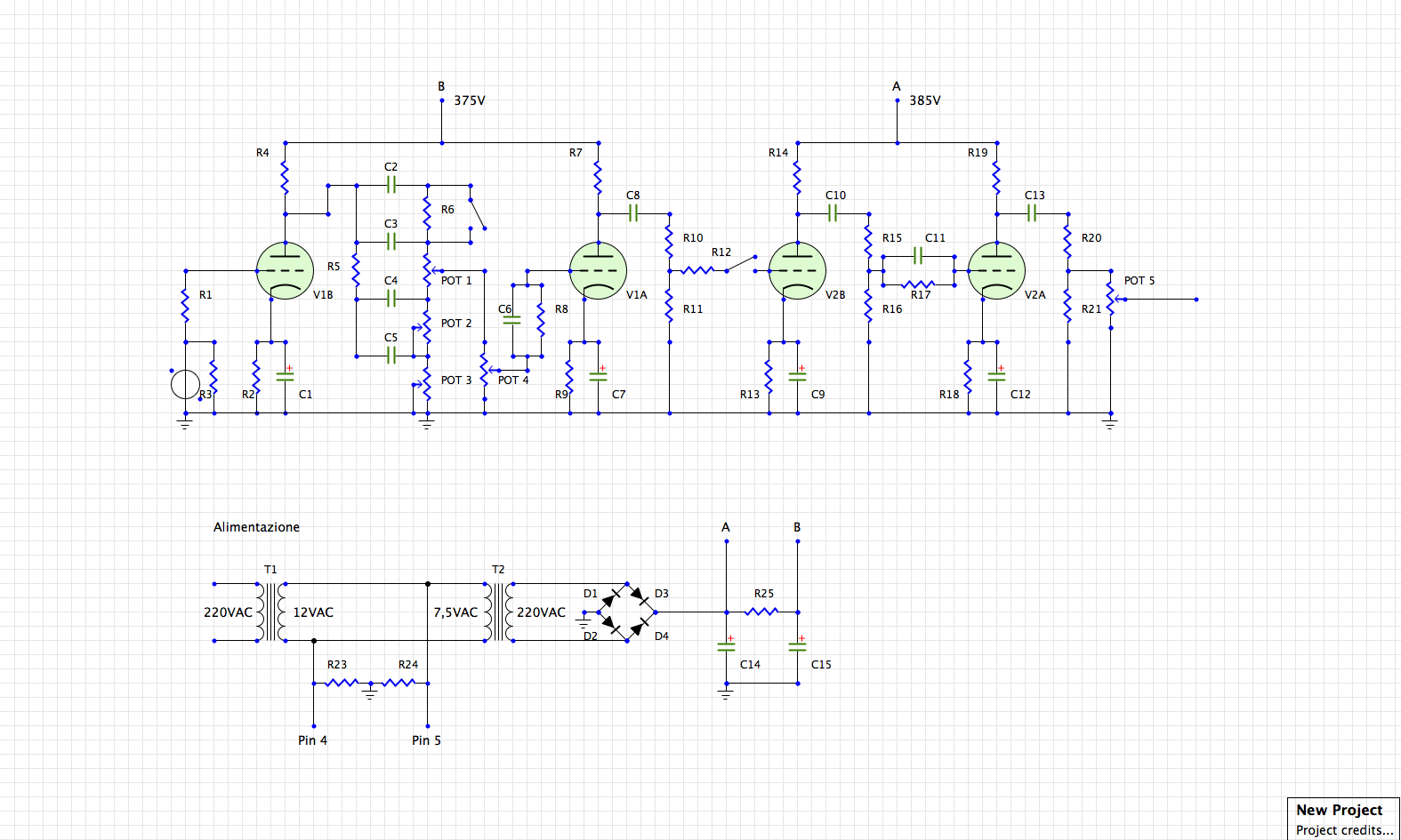

Ora ho una ulteriore oscillazione che sembra un larsen, questa volta sul preamp DIYItalia.
Stavolta gli zoccoli delle due valvole non li ho montati su PCB, ma sullo chassis e collegati al pre con fili lunghi circa 3cm. Ovviamente i collegamenti alle griglie li ho fatti tutti con cavo schermato mandato a star ground.
Sul preamp precedente avevo notato che collegando gli zoccoli con i fili partivano dei fischi incontrollabili, che purtroppo ho risolto soltanto mettendo gli zoccoli sulla PCB.
In questo caso non lo posso fare... Ci sono degli accorgimenti da adottare in questi casi?
Inoltre, non so se per colpa dei fischi che si accumulano o altro, aprendo tutto il pot del gain o degli alti il volume praticamente si azzera e passano solo pochissime frequenze alte, come se tutto finisse in un filtro passa-alto... A cosa puo' essere dovuto cio'?
Se servono foto o schemi basta chiedere.
Re:Ampli 50W con preamp DIYItalia
Sono le oscillazioni che ti tolgono potenza, come ti ho scritto nel post precedente.
Non mettere a massa tutti i cavetti insieme, ma ognuno al proprio cap di alimentazione.

Sembra che sia riuscito ad isolare il problema delle oscillazioni, ma non del tutto.
Innanzitutto, non ho ben capito per quale motivo, ma a seconda del punto in cui mando a massa la calza del cavo schermato sulla griglia ho piu' o meno oscillazioni. Probabilmente ne avevo una marea perche' la massa scorreva parallela ai cavetti intrecciati dei filamenti. Spostandoli perpendicolarmente il problema si e' quasi risolto, ho oscillazioni molto pesanti soltanto a volumi sostenuti di pre e finale tipo pre a 9 e finale a 7.
Gia' abbassando il finale a 5 le oscillazioni spariscono.
Mi chiedevo: non e' che l'anodica induce un a leggera oscillazione rientrando in griglia? i cavetti sono vicinissimi a tal punto quasi da finire a contatto...
HELP!!!
HELP!!!

Allora... Ho notato una cosa molto strana: Dopo il partitore fra il terzo e quarto stadio, prima della griglia sul condensatore e la resistenza ho un voltaggio di -2 Volts... E' normale o c'e' qualcosa che non va?? Perche' le oscillazioni le ho solo quando attivo lo switch che collega il secondo al terzo stadio...
Allego schema per essere piu' chiaro, purtroppo e' senza valori, ma al fine del funzionamento poco importa se i valori sono esattamente quelli giusti...
