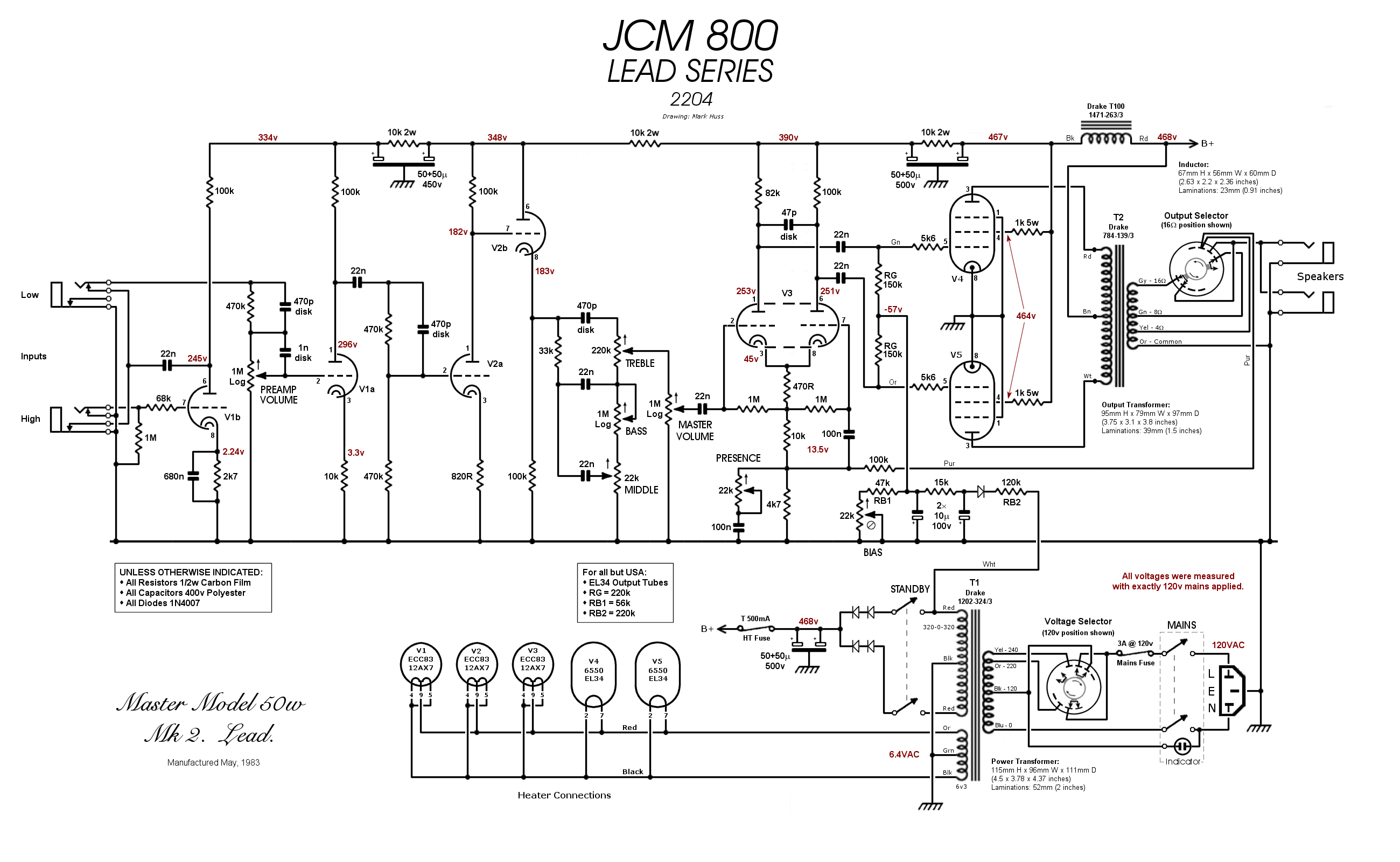

ho dato un occhiata alle tensioni che hai misurato...
mi balza all'occhio un 247V sul pin 2 di V1, che è la griglia.. mi sembra un pò impossibile. o si è fulminata la valvola o hai sbagliato qualcosa. se è il primo stadio è impossibile perchè è collegato alla chitarra.. se è il secondo stadio è impossibile perchè il Cap da 0.022 blocca la continua e lascia passare solo il segnale.
poi le tensioni sui filamenti bovrebbero essere 6,3 non 2,6.. prova a vedere se hai sbagliato la misura o se hai sbagliato qualche collegamento.
al massimo chiedi a tmax, dato che ne ha fatto uno come il tuo, e se ha usato lo stesso schema ed avete i PT con analoga tensione rettificata, non dovreste avere tensioni di troppo discostanti l'uno dall'altro.
dove trovi che sballa di troppo, probabilmente il problema risiede nei paraggi.
avevo visto di sfuggitale foto della basetta, magari mi sbaglio, ma tranne per le res sull'alimentazione, per le altre hai usato res da 1/4W o da 1/2W?

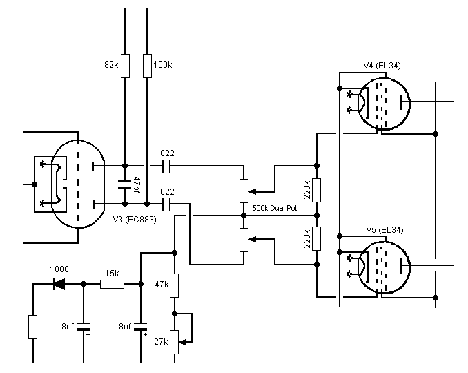

Re:JCM800 2204 ai nastri di partenza
allego lo schema ed il layout del progetto..l'ho preso da Rachelle amp

Il BIAS l'ho calcolato: Pot Max delle EL34 (25W) diviso l'anodica (460V) ed ottengo 54 mA moltiplicati per il 70% ottengo 38mA.
Questo è l'unico modo in cui sono in grado di calcolare (niubbo sono
Ora correggo le ca**ate, mi erano scappate alla riletturaho dato un occhiata alle tensioni che hai misurato... mi balza all'occhio un 247V sul pin 2 di V1, che è la griglia.. mi sembra un pò impossibile. o si è fulminata la valvola o hai sbagliato qualcosa. se è il primo stadio è impossibile perchè è collegato alla chitarra.. se è il secondo stadio è impossibile perchè il Cap da 0.022 blocca la continua e lascia passare solo il segnale. poi le tensioni sui filamenti bovrebbero essere 6,3 non 2,6.. prova a vedere se hai sbagliato la misura o se hai sbagliato qualche collegamento.
Le "piccole" sono tutte a 0,6W (anche a me sembrano un pò piccine).avevo visto di sfuggitale foto della basetta, magari mi sbaglio, ma tranne per le res sull'alimentazione, per le altre hai usato res da 1/4W o da 1/2W?

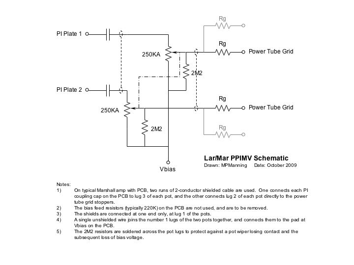

Sembra semplice ma non lo è
A quanto pare di questa mod ne esistono due versioni accreditate (vedi allegati):
La prima è quella detta RICH MOD (che è quella presente nelle modiche di Diyitalia).
La seconda è quella detta LARMAR MOD.
Qualcuno le ha provate entrambe?

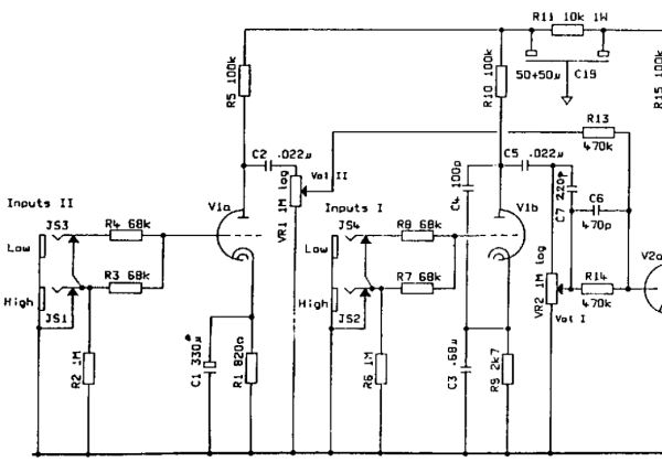

Per utilizzare il box AB ho modificato l'input seguendo lo schema della 1959.
Ora mi ritrovo con due canali separati entrambi con il proprio pot del volume senza rinunciare al MV.
Ho eliminato lo switch ed utilizzato le due soluzioni (V1-3 (2.7K - 0.68uF)) e (V1-8 (1.5k - 22uF)) per i catodi.
