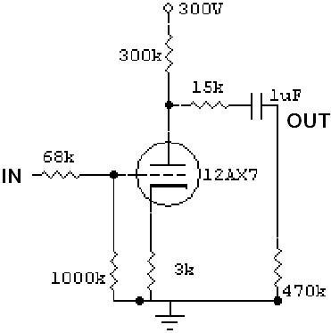

Allora se ho scavolato anche stavolta Me butto dalla finestra :enco1: :enco1:

Mi ero dimenticato di dire che per calcolare il guadagno c'è una formula che deriva dal circuito equivalente a piccoli segnali, ve la posto ma non vi rifaccio i passaggi tanto so che non li seguirete...
Noterete subito la presenza della resistenza di katodo moltiplicata per il mu al denominatore, per farla sparire ed aumentare il guadagno basta bypassare la Rk con un bel condensatore...
Et voilà.......
