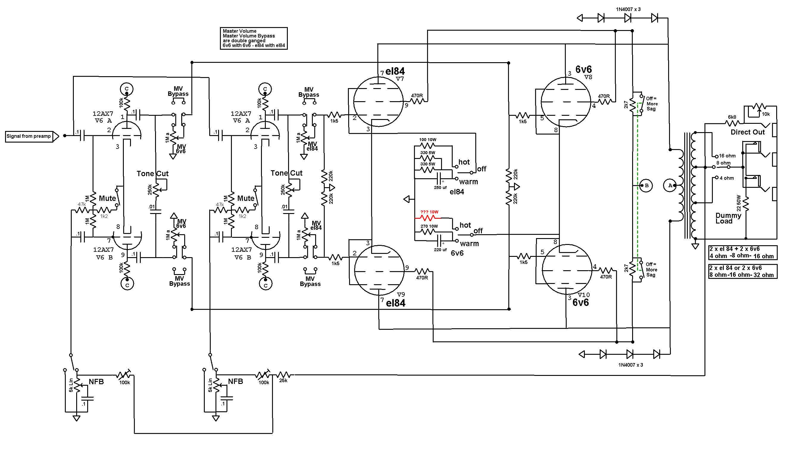

Idea malsana: finale ibrido con due 6V6GT e due EL84 da 30W
Re:Idea malsana: finale ibrido con due 6V6GT e due EL84 da 30W
Kagliostro mica ho affittato il post... Io l'ho aperto, e finche' cio' che si dice e' costruttivo ben venga che scrivano tutti (ad esempio il link per l'attenuazione che hai postato e' ottimo).
Robi, sdoppiando la PI in teoria potrei sdoppiare anche il MV, tenendo un MV per le 6V6 e un MV per le EL84, per poter mixare a mio piacimento fra EL84 e 6V6 oltre che avere il volume che mi pare... Se cosi' si riuscisse, mi gusta molto di piu' che il "blend" perche' sempre con 2 pot avrei piu' versatilita'.
Cosi' inoltre il carico anodico rimane 4k perche' cambia solo la quantita' di segnale in ingresso alle valvole e non il bias...
Vediamo come si evolve la cosa, se si arriva a qualcosa di interessante ma semplice da gestire mi ridisegno lo schema e buonanotte... Per ora vorrei rimanere sul cathode bias pero'.
In ogni caso, sempre con due pot, puoi fare anche master + blend nel caso.Hades ha scritto: Robi, sdoppiando la PI in teoria potrei sdoppiare anche il MV, tenendo un MV per le 6V6 e un MV per le EL84, per poter mixare a mio piacimento fra EL84 e 6V6 oltre che avere il volume che mi pare... Se cosi' si riuscisse, mi gusta molto di piu' che il "blend" perche' sempre con 2 pot avrei piu' versatilita'.
Potresti anche fare cathode bias per una coppia e fixed per l'altra volendoHades ha scritto: Per ora vorrei rimanere sul cathode bias pero'.
è l'idea che avevo buttato lì qualche post fa. é interessante però ha delle controindicazioni. In primis devi avere due TU separati, o comunque due primari, dato che l'anodica è applicata lì. Oltretutto quando abbassi l'anodica delle finali cala anche l'headroom... ti ritroveresti poco volume e tanta distorsione da una coppia di finali, a meno di non abbassare contemporaneamente anche il volumekagliostro ha scritto: per parte mia avevo pensato anche ad una soluzione con doppio VVR uno per le finali ed uno per il PI ma è una versione del mio schema che ho disegnato ma poi l'idea è rimasta nel cassetto
Secondo voi, volendo differenziare ulteriormente i suoni delle coppie, si potrebbero applicarci retroazioni diverse (cosa che però comporterebbe di sdoppiare tutta la PI, dato che anche in un cathodyne l'NFB è applicato al driver
per fr3d:
o mi sfugge qualcosa ?
naturalmente faccio riferimento al mio schema
http://www.mediafire.com/file/w5nngmm3ugm/AC30 Mix amp.jpg
per robi:
beh, effettivamente le possibilità sono tante, dicevo solo che mi pareva di aver capito che la tua scelta si orientava preferibilmente sul fixed bias
Scusa perchè due TU separati, le finali le alimento tramite il CT del primario dell'OT, mentre il PI lo alimento direttamente no ?per parte mia avevo pensato anche ad una soluzione con doppio VVR uno per le finali ed uno per il PI ma è una versione del mio schema che ho disegnato ma poi l'idea è rimasta nel cassettoè l'idea che avevo buttato lì qualche post fa. é interessante però ha delle controindicazioni. In primis devi avere due TU separati, o comunque due primari, dato che l'anodica è applicata lì. Oltretutto quando abbassi l'anodica delle finali cala anche l'headroom... ti ritroveresti poco volume e tanta distorsione da una coppia di finali, a meno di non abbassare contemporaneamente anche il volume
per robi:

Per Hades:
ho riletto con più calma il tuo post
se parli di un doppio MV prima del pre come di una soluzione irrinunciabile ok, penso serva il doppio PI
se non sei troppo voncolato ed il PPIMV ti può andare bene, nel mio schema c'è già un controllo separato per ogni coppia di finali, che ho pensato appositamente sdoppiare per poter fare un mix dei livelli dei due tipi di valvole senza avere problemi con il primario dell'OT
tra l'altro io ho previsto anche un bypass per poter garantire la massima potenza escludendo uno dei due (doppi) MV o tutti e due
uno dei miei problemi è il fatto che usualmente per un PPIMV di 4 tubi si usa un doppio potenziometro da 1M, mettendo due doppi potenziometri con lo stesso valore (1M) temo che edenza diversa vista dal PI cambi troppo il tono
mi sono anche procurato anche dei doppi potenziometri da 2M2, così, per provare, quando sarò arrivato allo stadio di prototipo
qualcuno mi sa dire se giocando con le resistenze da 220k collegate alle griglie posso recuperare il fatto di aver collegato al PI (in pratica) due potenziometri in parallelo facendo scendere l'impedenza a 500k ?
grazie
Il PPIMV l'ho provato con le 6L6 e non mi piace molto, preferisco tenere il master prima dell'inversione di fase perche' da' al suono un che di moderno in piu'... Magari con le EL84 e 6V6 suona diversamente, per cui non lo scarto a priori. Devo anche valutarne i benefici prima di modificare il circuito di cui ho gia' disegnato la PCB, io comunque aspetto a inciderla perche' il thread sta prendendo una piega molto interessante.kagliostro ha scritto: Per Hades:
..ognitanto lancio qualche idea nascosta in due post, ma non viene mai colta..
L'Ungaretti delle mod.
coppia a triodo + saturazione EL84 combinata con saturazione PI..
un bel MVPPI fisso prima delle EL84 a triodo?
Qualcuno aveva lanciato l'idea di un doppio PI
qualcosa tipo questo ?
L'idea era stata mia, ma immaginavo qualcosa di estremamente più semplice.
Basta una cathodyne per ogni coppia di finali, magari polarizzata diversamente.
SI' è vero
l'idea era di Robi
a me ieri sera era quasi venuto voglia di fare un cathodine ed un long tail (magari switcabili tra el84 e 6v6)
devo pensarci, tanto il Vox ormai è una mezza portaerei ....................
a proposito NEL MIO SCHEMA c'è un ERRORACCIO
non in quello postato qui, ma in quello del mio link
Come Dual Rectifier NON ci sono problemi
il problema è che ho disegnato la rettifica SS con un ponte con negativo a massa ed uso un TA con CT (Zero centrale) a massa
MAI, ripeto MAI fare una cavolata del genere, usare solo due diodi per una rettifica full wave e quindi niente collegamenti a massa per i diodi di rettifica, solo il CT del trasformatore va a massa
Hades hai più fatto niente ?
Per adesso io mi sono fermato qui (troppi impegni di lavoro)
http://www.mediafire.com/file/mymhnyngozy/AC30
qualcuno può dare un'occhiata e darmi dei consigli
specie sull'alimentatore
GRAZIE
No per ora ancora niente, ho messo in cantiere 1000 progetti e in corso d'opera solo 2 (una cassa 2x12 e la testata con pre DIYITALIA a cui sto aggiungendo loop FX e midi)...
Mi sembra un bel progettino.
Allora l'alimentatore.. mi sembra ok visto cosi.
Diodi o rettificatrice a tubo.
Selezione del primario del trafo per ottenere una anodica piu bassa o alta, buona sezione di filtraggio,VVR integrato,alimentazione delle pre in Dc e altre in AC e altri tricks.
