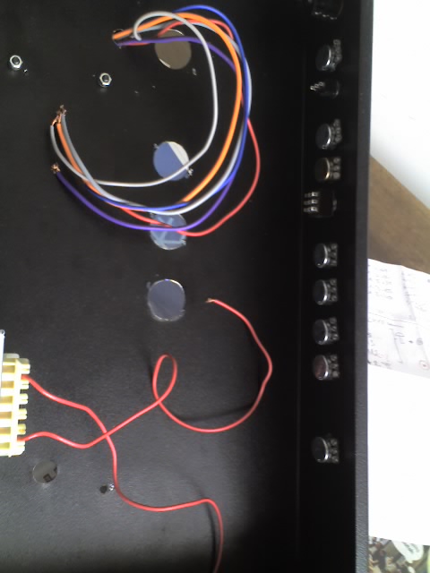

Si parte per la realizzazione: TUTTI I PEZZI CI SONO
Allora mi è poco chiaro come si mettono le turret...
Io avevo pensato: prima il foro guida con il trapano, poi ce lo metto dentro a bastonate.
Mi spiegate voi come fate??

Boss, guarda il mio tutorial sul Lighning, c'è una sezione che parla dell'installazione delle torrette; comunque le infili nel foro dalla parte sulla quale non vedi i componenti e poi giri la board e con un punzone pressi la torretta che si allarga avvolgendo il foro, così non si muove più.
Spero di essere stato chiaro, ti rimando al tutorial.

Non ho quelle turret....Dho
Queste qua------->
Queste qua------->

non cambia nulla, devi comunque installarle nello stesso modo.
Re: Progetto ampli valvolare ( dopo la nubbagine viene il lavoro )
Okkiz turrettato
Saldato

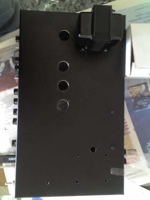

Manca lo chassis!!!
I fori per le valvole com e li fO???
Saldato
Manca lo chassis!!!

Non trovo le punte per la valvola el34.....
per le el34 ti ci vorrebbe un punta a tazza
le fa la bosh ma sono un po' carucce 7 euro per la tazza e altri 7 circa per il supporto
da fissare al trapano

Allora, per gli zoccoli noval e per quelli octal in un BRICO trovi delle punte a tazza per ferro (Bosh o altro) misure 22mm e 27mm rispettivamente ( circa 7-10 euro l'una).
Se hai un trapano a colonna fori benissimo ed in modo pulito.

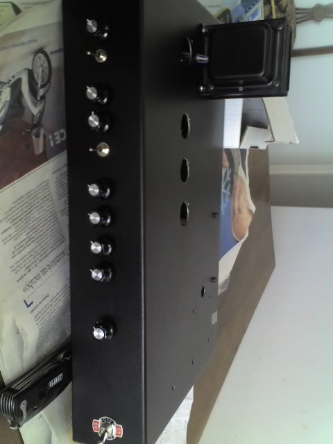

Trovate le punte speciali e fatti i bucozzi per le valvole, La verniciatura integra 100%!!!
WOooooOOHOOhOoooooooo

No digital cam.....
Va il cellulare funziona sempre!

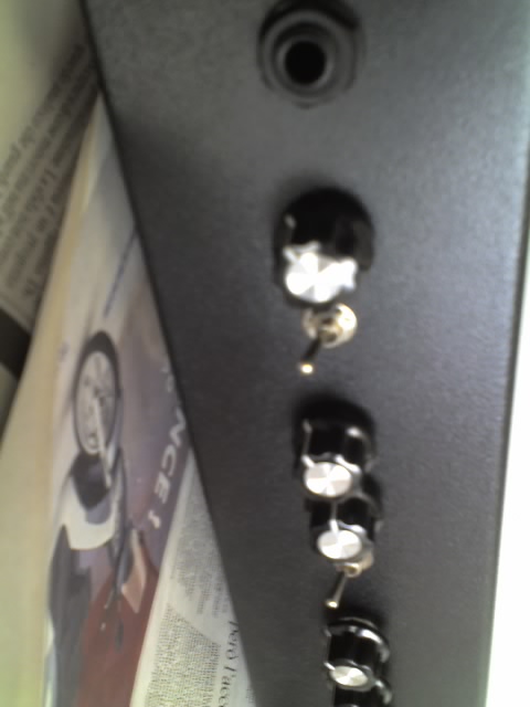

un po di foto di pot turretboard e del montaggio!!!

Boss questo ampli mi piace un casino!!!
Aspetto con ansia la fine e poi chissà...magari lo costruisco anche io!!
tanto di cappello
tanto di cappello
