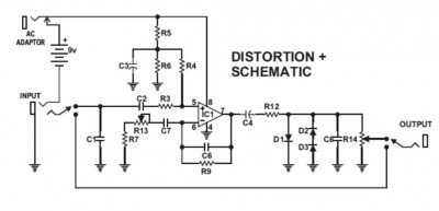

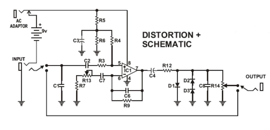

jackson
Messaggi: 402
Località: Curno (BG)
Re: Filtri Shelving.. li abbiamo sotto al naso senza vederli
Messaggio da jackson » 19/08/2010, 3:17
Fix_Metal ha scritto:Potremmo partire da quello dell screamer come s'era detto no? :numb1:
Io pensavo di partire da uno schema ancor più semplice dello screamer, tipo questo:
o questo:
per poi passare allo screamer, o altri pedali un filo più complessi......

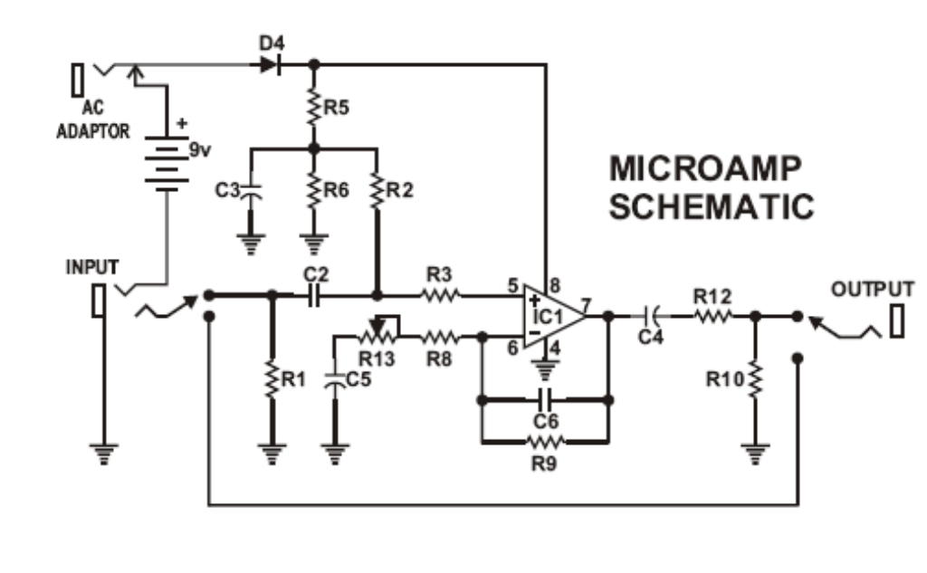

Messaggio da robi » 19/08/2010, 14:13
Fix, sono felicemente fidanzato anche io da due anni, ma fidanzato mica vuol dire paraocchi!
la topa è sempre la topa! :face_green:
Partiamo dal microamp, tanto il D+ è uguale.
i valori che ci interessano sono C5 C6 R8 R9 R13.
..cosa succede al variare di R13?
