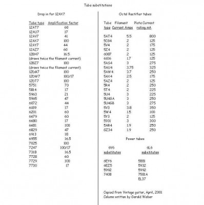

Vedila così:
la versione con V1 pentodo è più "classica"
la versione con V1 triodo è più "moderna"
i circuiti non differiscono poi molto
se ti fai la versione con la 12ax7 hai la possibilità di provare anche altre valvole
vedi tabellina allegata
