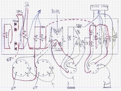

Ecco il layout con i valori nella sezione di alimentazione non li ho inseriti tutti e sui condensatori ho messo quelli originali...Suppongo che saranno da adattare alle tensioni del PT...

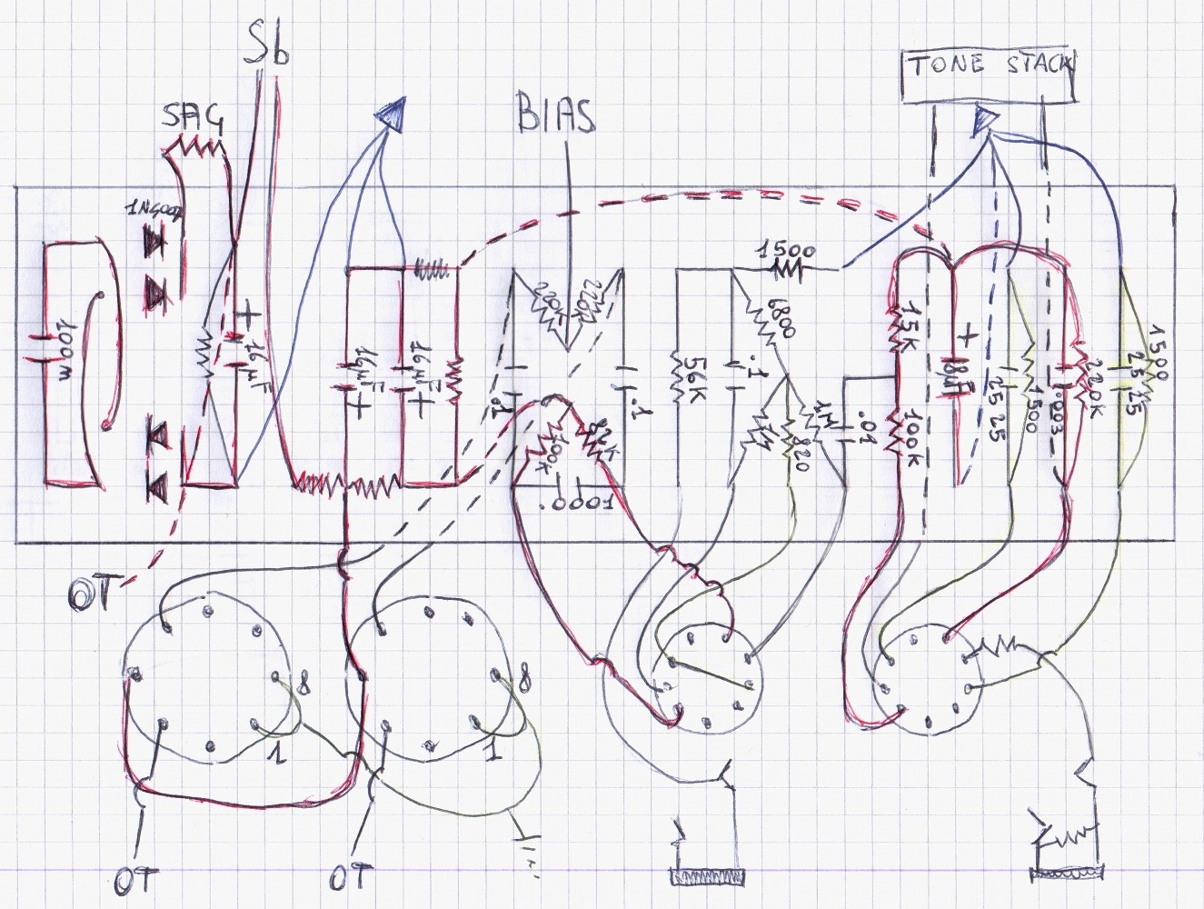

Ho corretto un paio di errori... avevo messo un condensatore al posto di una resistenza e ho cancellato un collegamento sbagliato tra il terzo ondensatore di filtro e la resistenza accanto!
OK adesso si ragiona meglio
353v rettificati = niente SAG resistor, per forza di cose, non ce la fai
per il 6g3 sei sotto di 22v, non troppi, ma comunque non l'ottimale
si potrebbe anche ovviare con un piccolo trasformatore da 24v+24v da 200mA da mettere in serie
tipo questo http://it.rs-online.com/web/p/trasforma ... b/2017224/
ma perdi spazio e se dal punto di vista elettrico risolve il problema
non è una soluzione esteticamente elegante (a meno di non riuscire a nasconderlo dentro lo chassis, come ho già visto fare)
ma arrivando a 298v AC e a 417v DC potresti inserire il SAG resistor
comunque con 350v di anodica potresti accontentarti (io quasi quasi un pensierino al trafo aggiuntivo ce lo farei, vedi tu .....)
per il bias va bene l'avvolgimento che hai, bisogna solo cambiare lo schemino, naturalmente se l'anodica cambia bisognerà trovare un giusto livello di Bias
Per gli elettrolitici io manterrei quelli che già hai, se sono OK
Potresti trovare anche l'impedenza del primario del TU, non è difficile, bastano un 10-15 minuti

dovendo mettere un trasformatore aggiuntivo non si potrebbe pensare a uno che mi dia la possibilità di inserire la valvola rettificatrice?!
gli elettrolitici che ho sono pessimi... potrei prenderli comunque dello stesso valore... l'idea di mettere il primo più grande mi era venuta confrontando altri schemi... non saprei...
