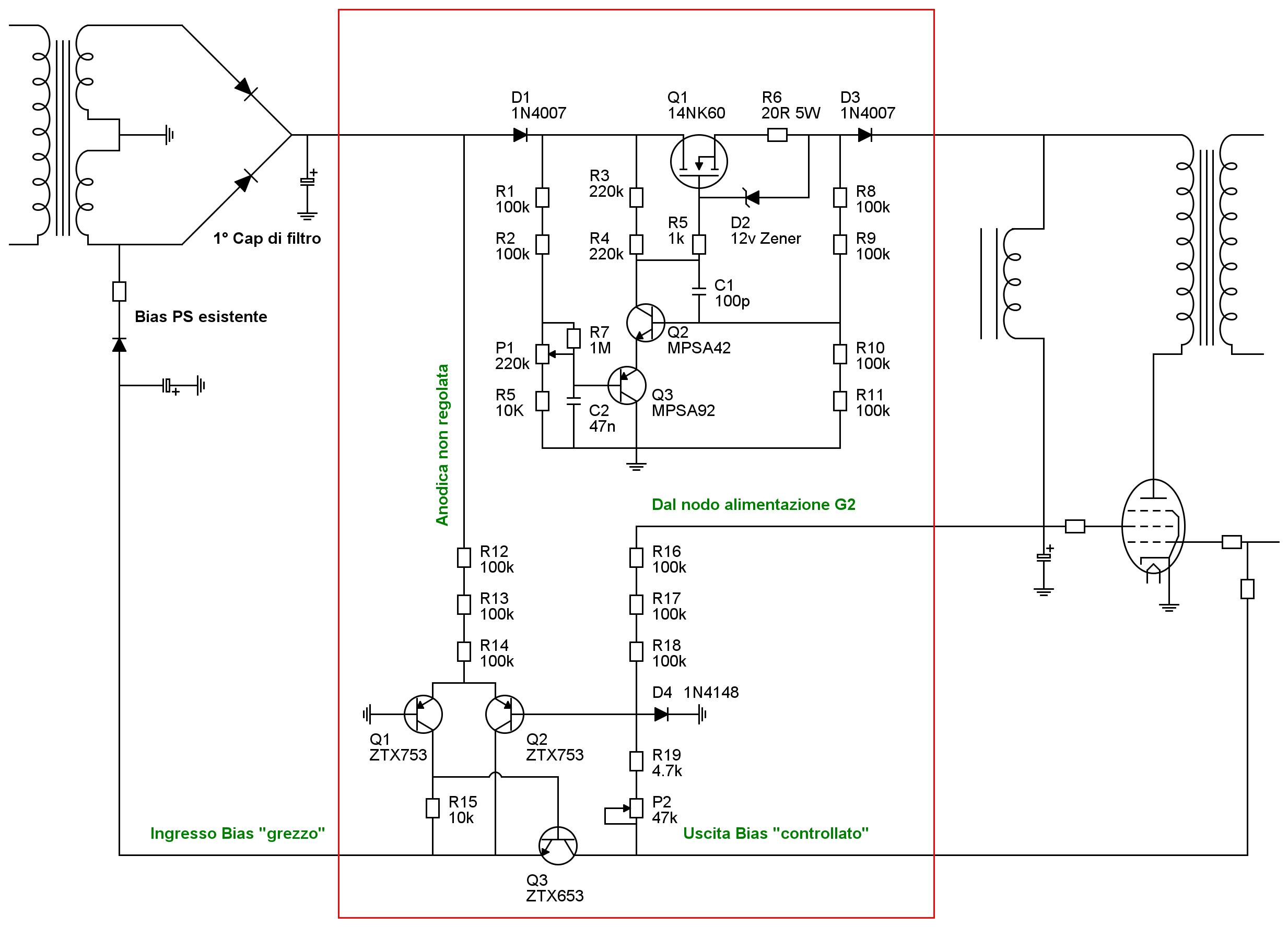

I sistemi con pot doppio vanno bene per ampli non troppo potenti in quanto modificano il valore del bias in proporzione alla variazione dell'anodica e, per quanto io ne sappia, ci vorrebbero due pot di valore diverso accoppiati su di un unico perno
Se comunque riesci a tirar giù lo schema ..... bene, anche a me piacerebbe vedere come sono
Non ho comunque detto di non aver visto schemi
ho detto di non averne trovati online
Come te la cavi con Eagle per le PCB ?

i doppi potenziometri su un unico perno sono come quello nella foto che ho postato? devo vedere chi li vende. per i pcb di solito li disegno su carta poi faccio una scansione e ottengo l'immagine specchiata, la stampo su carta usando una stampante laser a toner, poi poggio il foglio con il layout specchiato ottenuto su un foglio ramato del pcb e ci passo il ferro da stiro, quando tolgo il foglio di carta sul pcb rimarranno le piste disegnate dal toner che si è attaccato al rame, se ci sono imperfezioni ripasso le piste con un pennarello indelebile e poi metto a bagno nella soluzione di acido per pcb, sarà un metodo rudimentale, ma i risultati sono molto buoni! ora non ridete!

NON serve utilizzare un pot doppio
a meno che tu non voglia fare il circuito di cui hai postato l'immagine

per quel circuito che ho postato, l'idea era di rifare proprio quello, ma se dici che è difficile reperire quel doppio potenziomentro ne cercherò un'altro

Oggi ti ho disegnato lo schema ma mi manca ancora qualche dettaglio
va da se che io ci metto lo schema (fa tutto in automatico, una fig***)
il progetto è di ...................... un mago
ma la PCB te la devi buttare giù da solo e se la fai postala

Grandeeeeeeee K !!!!!!!!! non vedo l'ora di vederlo e di capire come funziona poi mi spieghi che significa che fa tutto automaticamente. Per la PCB è ovvio che ve la posto sarebbe il minimo e mi impegnerò per farla bene

Fa tutto automaticamente perchè c'è un circuito che sente le variazioni dell'anodica e le riporta sul bias, in questo modo c'è sempre proporzione tra anodica e bias comandando con un solo potenziometro, comandando con due potenziometri ci si avvicina, ma non come con questo schema (vedi circuito nel riquadro rosso)
Nello schema, vi sono dei resistori in serie, l'autore li ha previsti per poter usare resistenze da 1/4 di W ma possono essere sostituite con un unico resistore di valore adeguato come resistenza e W
La regolazione del trimmer del bias (quello da 47k) va fatta con il pot della regolazione al massimo e poi non si tocca più
I transistor e le resistenze si trovano da RS se non li trovi da altre parti
naturalmente serve una bella aletta di raffreddamento di dimensioni generose per il mosfet e se l'ampli è da 100W anche una ventola
