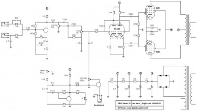

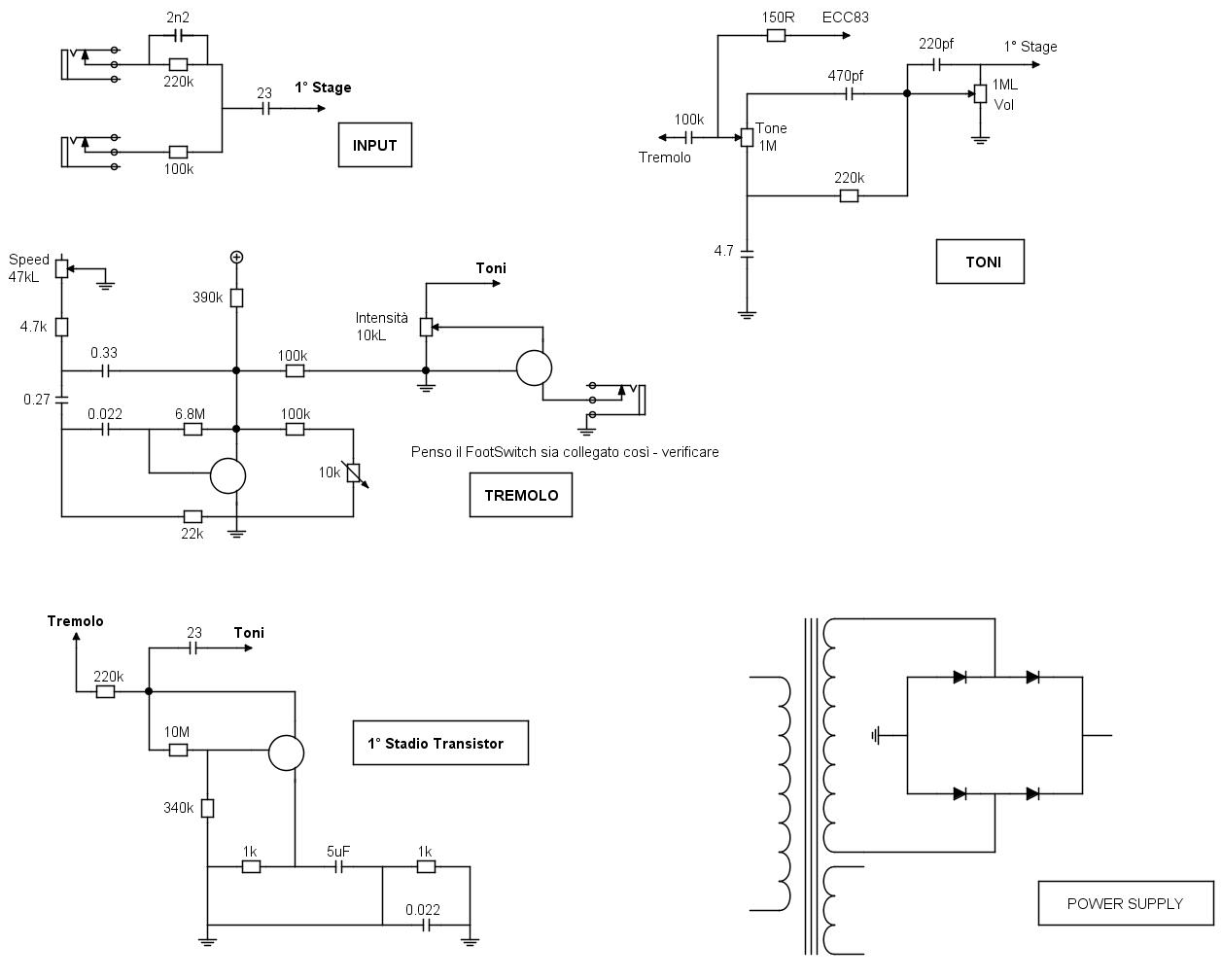

Intanto posto quello che ho disegnato (non c'è ancora quanto hai indicato negli ultimi post)
adesso devo sospendere per un impegno, più tardi riprendo
A parte il fatto che per adesso i moduli sono disgiunti, anche la disposizione dei componenti rispecchia una situazione abbozzata che poi migliorerò (spero :face_green:)
Ho usato FidocadJ per la sua semplicità d'uso
se interessa posso postare anche il file .fcd
Correggi le immagini postate aggiungendo le correzioni e le integrazioni (metti per cortesia le sigle dei transistor)
per le connessioni tra i vari moduli mettici un cerchietto con un numero in maniera che si capisca da un modulo all'altro quali sono esattamente i collegamenti esistenti
Ciao, a più tardi
p.s.: Per i condensatori faccio sempre confusione con i valori, per adesso manterrei i valori come li hai trovati e scritti, a schema ultimato, magari li uniformiamo come tipologia di scrittura della capacità in modo che siano dello stesso "tipo"
Naturalmente NON escludo ci siano errori, dagli una controllata ;)

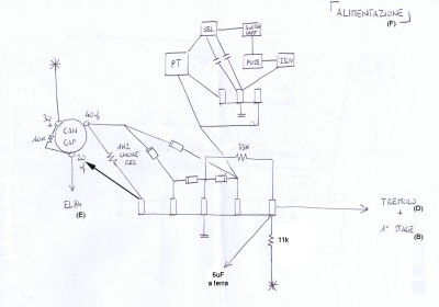

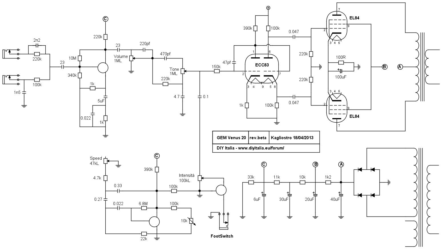

Ricontrolla, in generale, anche la parte delle finali, oltre all'alimentazione
nella parte delle finali mi manca una resistenza da 220k sul layout che hai disegnaro
e non credo che manchi anche nella realtà ;)
Sono andato un po' avanti e mi pare che non manchi poi moltissimo

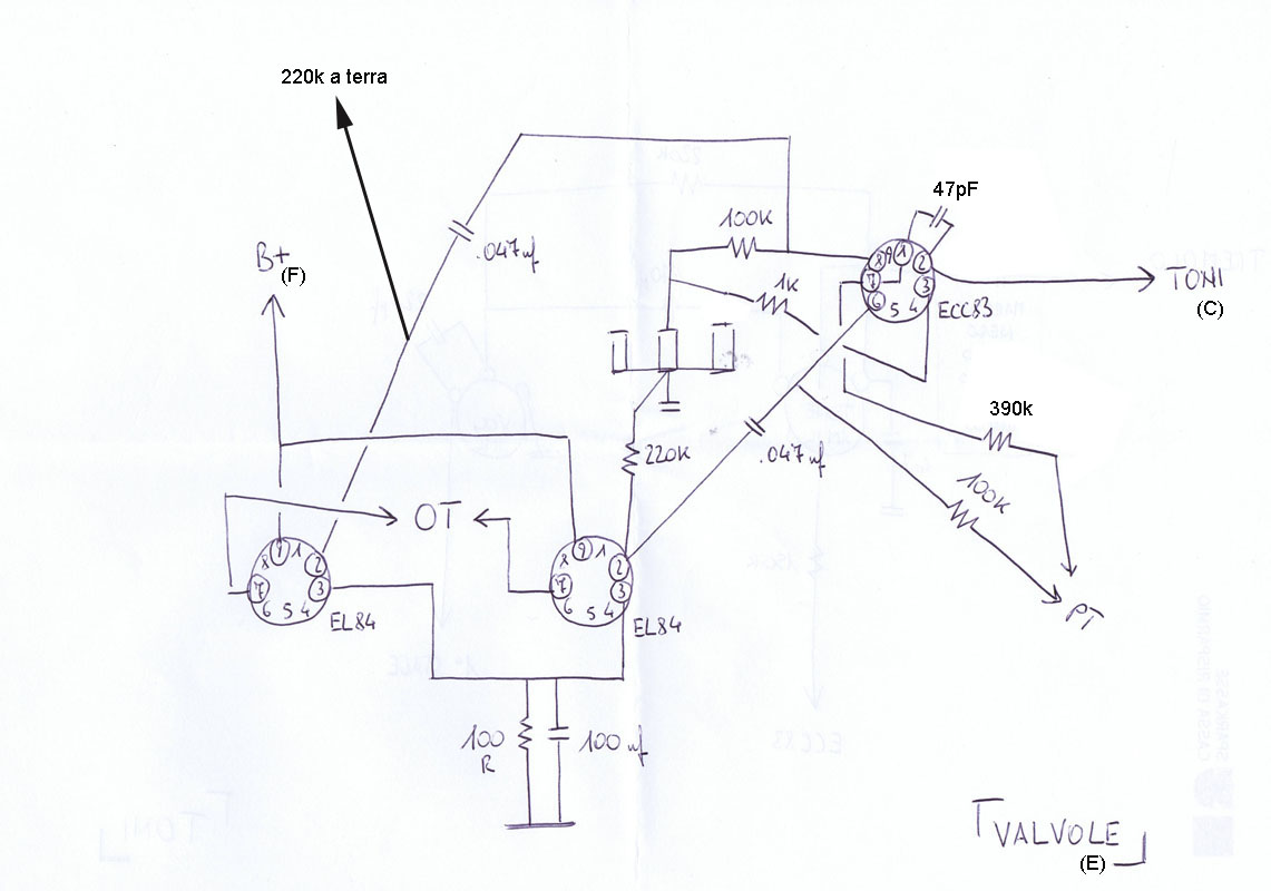

ti confermo subito che ovviamente la resistenza da 220k a terra è presente su entrambe le finali, tra l'altro era l'unica porzione di schema su cui ero un po' sicuro! :face_green:
Comunque durante il weekend ricontrollo tutto per bene...

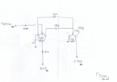

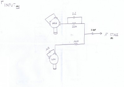

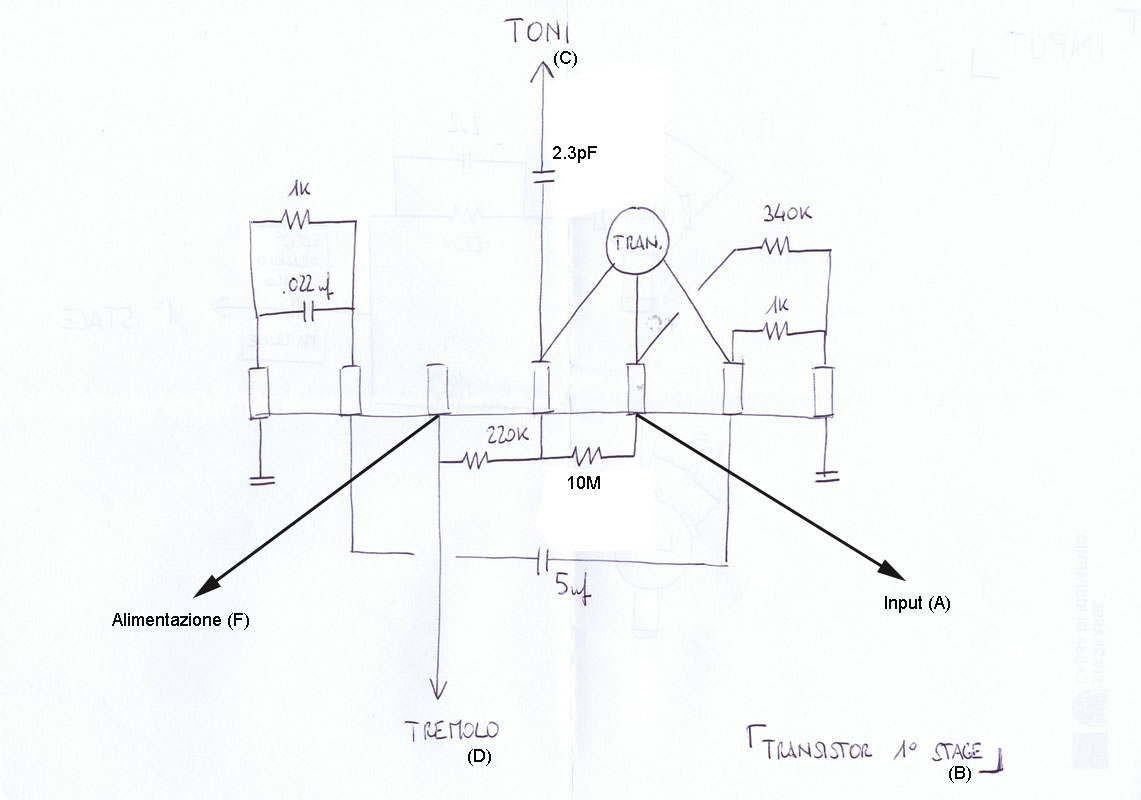

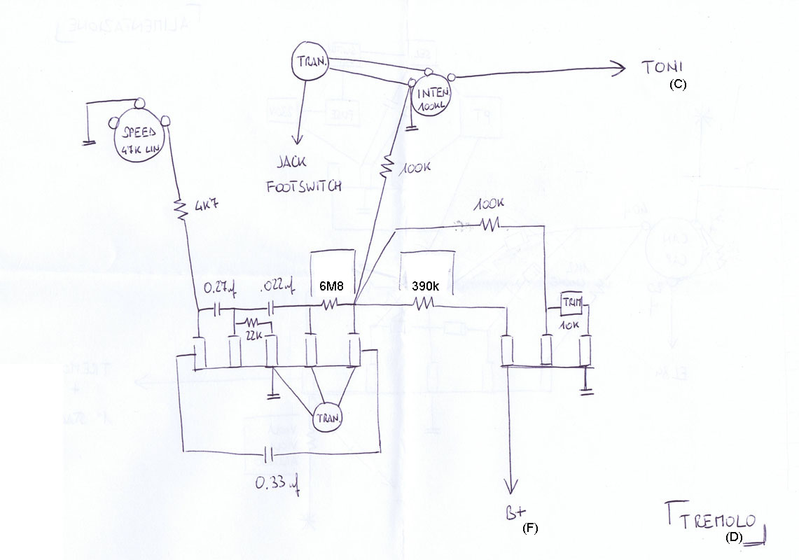

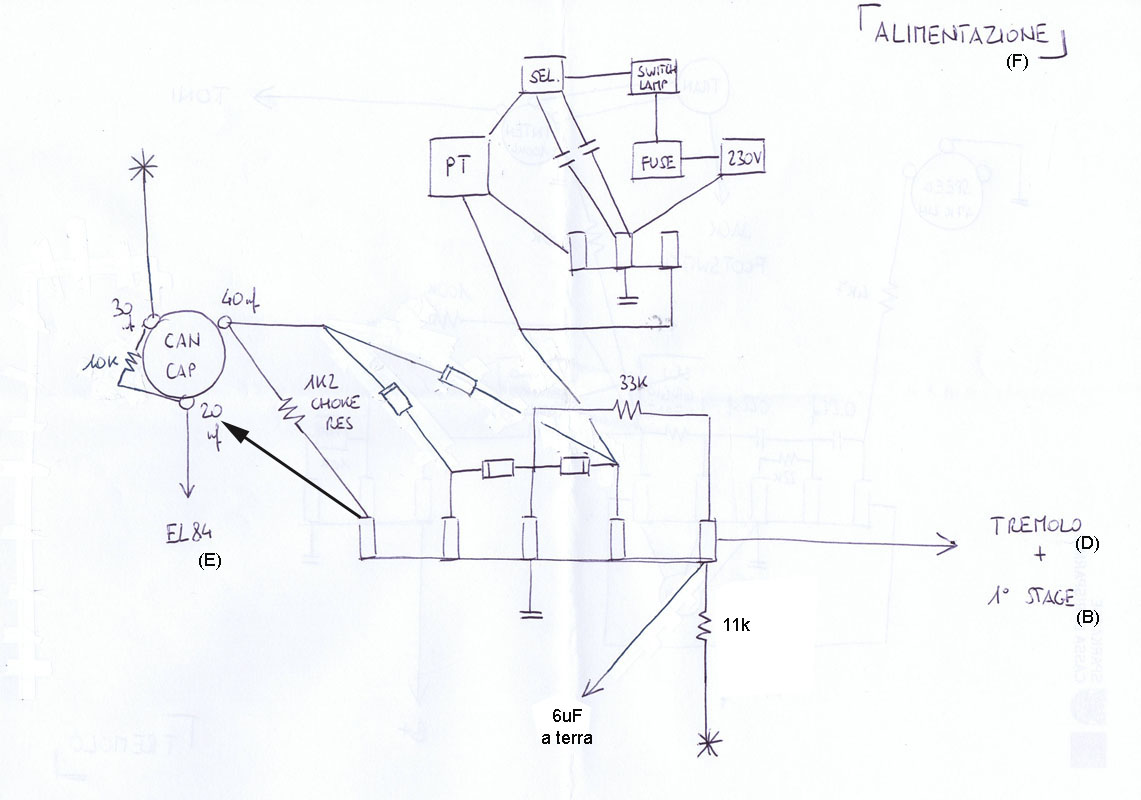

Ok, ecco i layout rivisti & corretti in base a quanto detto finora - anche stavolta ho dovuto fare in gran fretta quindi adesso li controllo pian piano e segnalo eventuali errori...
johnnyl
Messaggi: 202
Re: Restauro vintage italiano - Gem Venus G20
Messaggio da johnnyl » 18/04/2013, 15:11
Gli altri tre:

Ok, c'è qualcosa che non mi torna lungo la B+... :hummm_1:
Allora: il primo cap da 40uF è giustamente tra i diodi e la choke res da 1k2, dopodichè viene quello da 20uF collegato alle finali, quindi dopo una resistenza da 10k quello da 30uF, che però sembra non essere collegato direttamente a nulla, e dopo una resistenza (su cui ho ancora qualche dubbio ma credo da 11k) arriviamo al condensatore da 6uF, collegato a tremolo e 1. stadio.
Immagino che con ogni probabilità in realtà il condensatore da 30uF sia collegato alla ECC83...

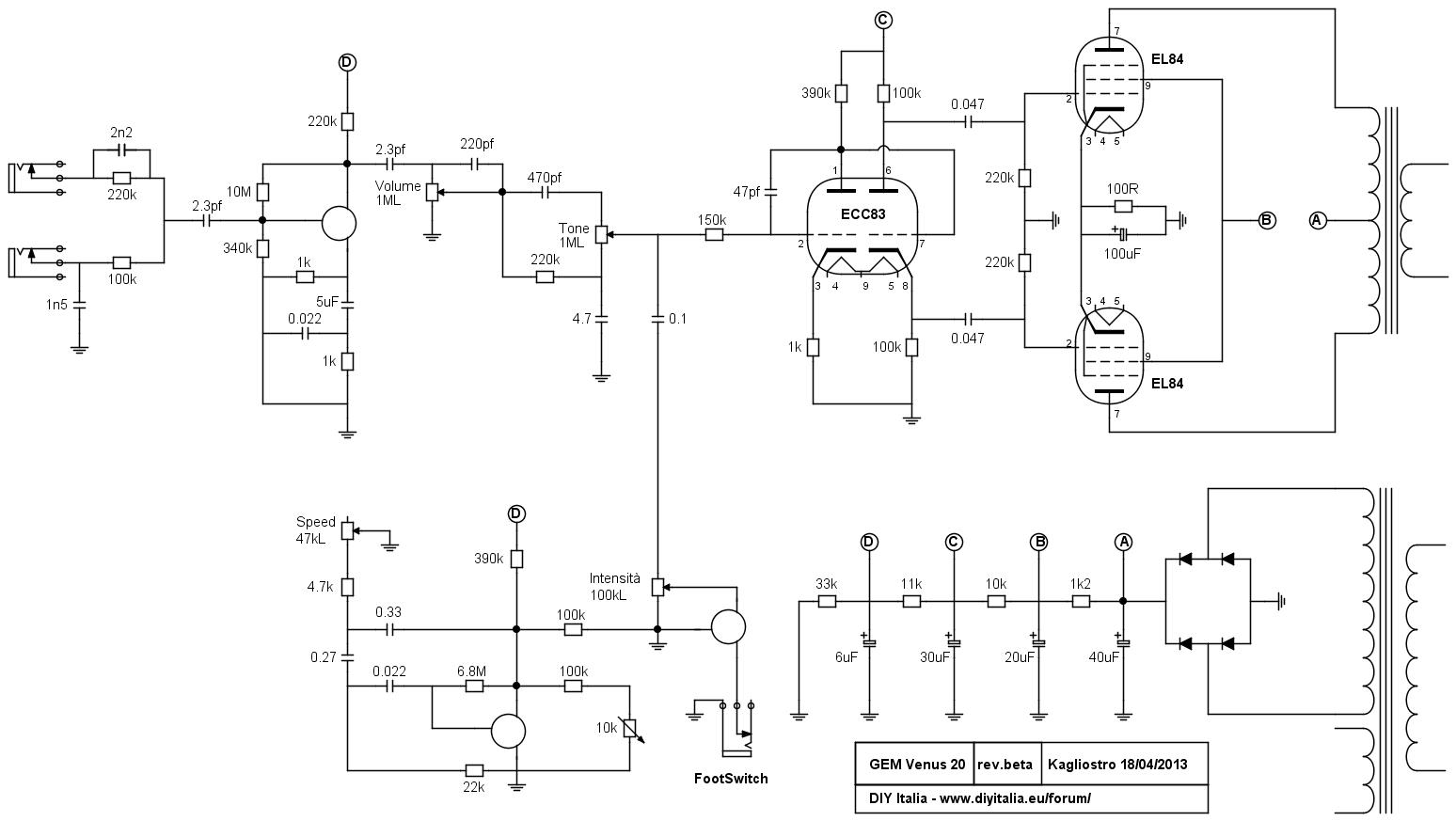

In allegato lo stato attuale dell'avanzamento lavori
ho cercato di aggiungere le ultime info che hai postato
Dagli una controllata anche tu, mica escludo di aver fatto qualche erroraccio :mang:
non ho capito dove prendere l'alimentazione nel Power Supply per la ecc83
Stampa lo schema, correggi e posta il risultato

Per quel che riguarda l'alimentazione della ECC83, è a quello che mi riferivo nel mio ultimo post: credo proprio che con ogni probabilità in realtà sia alimentata dal condensatore da 30uF... Comunque appena ho un attimo controllo.
Messaggi: 10019
Messaggio da Kagliostro » 18/04/2013, 23:47
Sembra anche a me che l'alimentazione della ECC83 sia collegata al 30uF
ecco l'ultima versione dello schema
attendo sempre che tu lo riveda e completi dei dati mancanti per ultimarlo
Sarebbe anche molto interessante segnare le varie tensioni presenti nel circuito

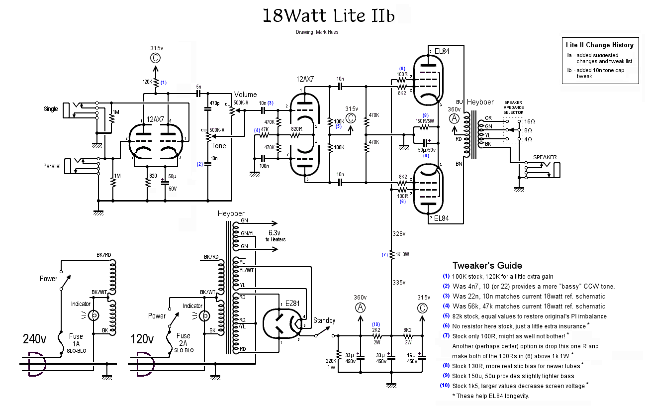

A proposito di restauro, a me verrebbe naturare pensare di aggiungere alle finali grid resistors e screen resistors e di alzare il valore della resistenza al catodo da 100R a 150R per proteggere le valvole, che dici? Userei i valori dell'attuale schema di riferimento del 18 Watt Lite, che metto in allegato...
Messaggi: 10019
Messaggio da Kagliostro » 19/04/2013, 19:04
Screen e grid resistor ci stanno molto bene
il valore della resistenza da 100R al catodo delle finali pare mutuato dai Vox AC30
che per 4 el84 usano (nei modelli più vecchi e cattivi 50R ed anche fino a 47R)
Per i valori di screen e grid o ti rifai a quelli dello schema che hai postato o almeno a quelli del Vox
Screen 1k5 - grid 100R (ma potresti mettere anche 470R)
Come intenzioni come sei messo riguardo l'ampli, vai tranquillo di mod anche sostanziose o vuoi conservarlo, almeno esteticamente (parlo di buchi nel pannello frontale) ?
Se vuoi potresti fare una piccola mod come nel Vox AC30CC e mettere uno switch che fa in modo di avere due diversi livelli di bias delle finali
in pratica metti una resistenza da 180R e con uno switch ne metti in parallelo una da 220R
in questo caso passi da 180R a 99R di resistenza di catodo e vari la risposta dell'ampli
ho usato valori di resistenze standard, ma se lavori di parallelo e serie puoi fare in modo da crearti i due distinti punti di lavoro come a te più aggrada
altra mod potrebbe essere un PPIMV alla LarMarr che se implementato con due pot anzichè con un pot doppio ti potrebbe dare la possibilità di avere un simil SE come nel Soma
Ma questo comporterebbe di fare dei buchi sulla faceplate ............. o forse no, potresti farli sul piano interno dello chassis dove sono montate le valvole ed azionarli dal retro (se accessibile)

Innanzitutto confermo che l'alimentazione della ECC83 è collegata al condensatore da 30uF.
Poi i transistor sembrano essere dei "BC209", che non avevo mai sentito nominare, ma su cui ho trovato facilmente riscontri online.

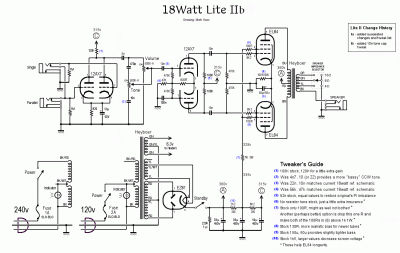

Per quel che riguarda il valore della resistenza al catodo invece hai ragione, corrisponde a quello degli AC15/30, ampli che (pur non dispiacendomi) onestamente non ho mai "affrontato" più di tanto. Ho invece iniziato la mia avventura nel mondo DIY coi circuiti 18 watt di derivazione Marshall, e di conseguenza mi era venuto naurale fare riferimento a quelli... A questo punto credo proprio che terrò quel valore, aggiungendo solo screen & grid resistors, e anche in questo caso pensavo di utilizzare i rispettivi valori Vox visto che sono più contenuti, per restare più vicino all'originale.
A proposito, la mia intenzione era proprio quella di rimanere, almeno all'inizio, il più fedele possibile all'originale e restaurarlo senza modifiche sostanziali; poi, nel caso il suono non mi soddisfi più di tanto (l'ho provato solo per un minuto o due ed a volumi contenuti), più che ad aggiungere "opzioni" come master, o magari boost di vario tipo od altro, fin dall'inizio mi ha stuzzicato un po' l'idea di renderlo compleamente valvolare (beh, tremolo a parte).
Due sono le opzioni che mi viene naturale prendere in considerazione:
1) Aggiungere una valvola di pre, e a quel punto è tutto facile, replicare un circuito appunto tipo Marshall 18 watt o Vox AC - ma dovrei bucare lo chassis ed assicurarmi che il trasformatore possa "reggere" un'altra valvola
2) Eliminare solo il primo stage a transistor, convertire il primo triodo della ECC83 in un classico primo stadio ancora tipo Marshall 18 watt/Vox AC, mettere i comandi tone/volume (ed il collegamento al tremolo) dopo questo primo stage valvolare, e provare a "buttare" il tutto direttamente dentro la cathodyne del secondo triodo (al limite convertita in quella classica Fender tipo 5E3), e quindi nel finale; purtroppo però non ho idea se una soluzione così possa funzionare o meno... Tutti i circuiti con cathodyne PI che ho visto hanno almeno un ulteriore gain stage di "buffer" prima della cathodyne vera e propria, ovvero hanno come minimo gain stage-->controlli-->gain stage-->cathodyne-->finale (vedi appunto il classico Tweed Deluxe 5E3 e tanti altri)
Infine, riguardo lo schema per ora non ho trovato errori, ma adesso gli do un'altra controllata.
Messaggi: 10019
Messaggio da Kagliostro » 22/04/2013, 7:37
Tenendo conto che siano tutti BC209 e che il contenitore sia TO106 (non vedo nelle foto se c'è effettivamente la parte piatta sul bordo o se sia tutto tondo, ma direi che dovrebbe esserci)
modifico lo schema aggiungendo i transistor con la sigla e collegamento interno
mi raccomando verifica che siano tutti bc209

Per quel che riguarda i transistor, onestamente di solid state capisco poco o niente, però non sembra esserci questo contenitore di cui parli... Sono tutti e tre neri, tondeggianti sopra e coi bordi piatti ai lati, su cui è stampata la scritta "fBC 209"...
