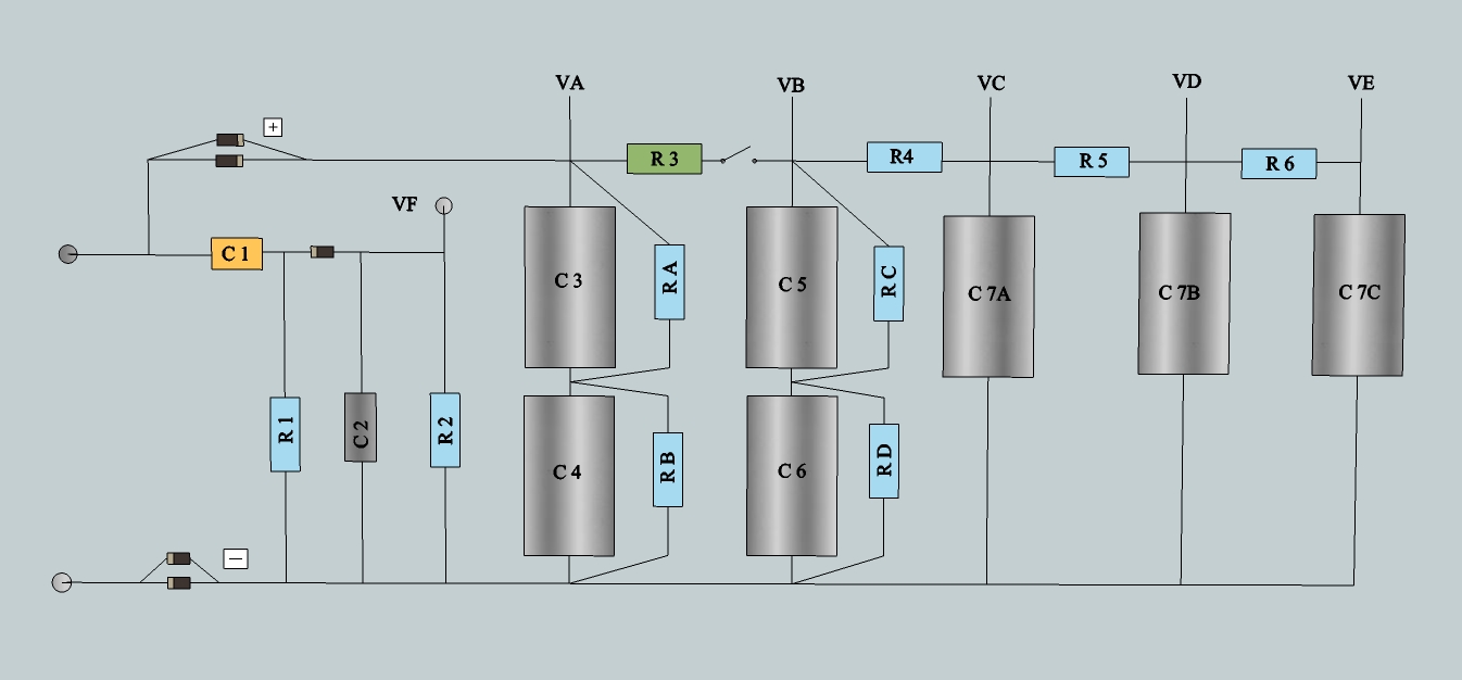

P.S.: Lo scrivo ora perche' e' un po' che mi dimentico, nello schema originale forse per un difetto dello scanner la resistenza da 510K collegata a Volume e' denominata in modo erroneo R 3 ma in realta' e' R 35, spero di esser stato utile a chi puo' interessare cio'.

Hai fatto bene ad attendere, il condensatore va cambiato di sicuro
In effetti hai ragione nello schema ci sono 2 R3, una di troppo

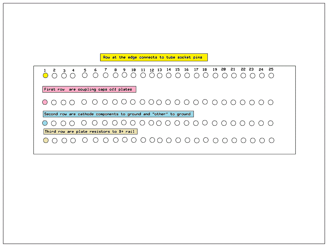

Quando passi a disegnare la Turret Board (o eyelet, eviterei il PTP vero e proprio) tieni conto che per risparmiare puoi organizzarti per usare degli elettrolitici radiali anzichè assiali, costano di meno
EDIT: Magari ti può interessare, oltre alle Board con le classiche due linee di Turret o Eyelet in parallelo esiste anche il metodo Hoffman, vedi esempi
Re: Trasformatori per G40V
Grazie K
Sempre gentilissimo, ci studiero' sopra.
Si io lo chiamo PtP per comodita' ma in realta' e' con le turret board.
Avevo pensato anche io ai radiali non tanto per il risparmio quanto per la comodita' sulla turret board, per quello avevo chiesto dei condensatori... ovviamente questo dovro' prenderlo assiale perche' lo rimetto dov'era.

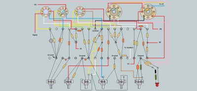

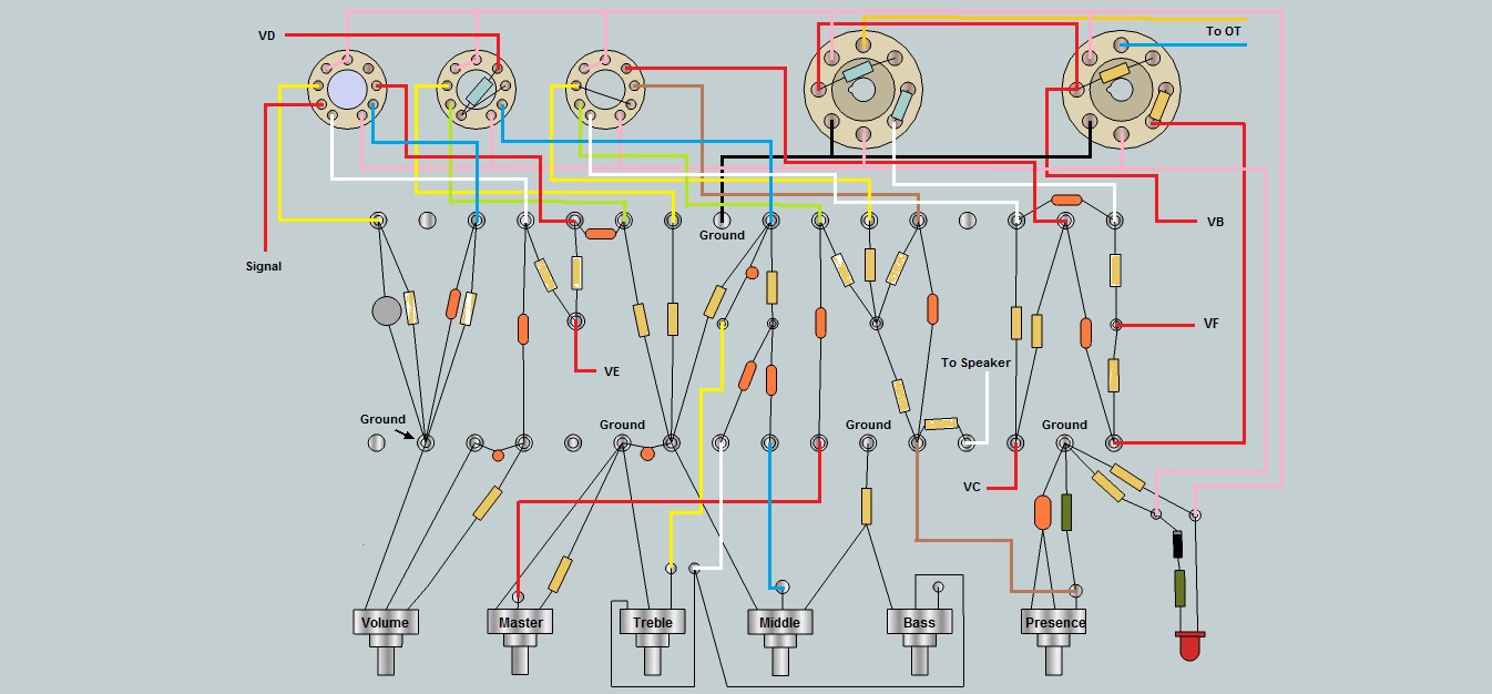

Come promesso ecco qui una cosina tanto per gradire, mancano i valori delle res e dei cap (non so nemmeno se e' legale) ed anche la sezione alimentazione, ma.. dimmi un po' che te ne pare come bozza ?!
Posso sicuramente fare di meglio

Vista così, un po' in velocità, la bozza, nel complesso, non sembrerebbe male (non ho fatto nessun controllo di corrispondenza con lo schema)
se fossi in te, per agevolare la lettura, sposterei gli zoccoli delle valvole un po' di più dalla board
in modo da sgrovigliare un po' quella matassa di fili e rendere molto più facile seguirne il percorso
Forse, per rendere il disegno più chiaro potresti anche omettere i fili relativi all'alimentazione dei filamenti, indicando dalla parte delle due resistenze (che sistemerei vicino al TA) per il CT fittizio due freccette e To Heater
mentre sui pin delle valvole corrispondenti ai filamenti potresti mettere gli eventuali ponticelli di collegamento dei pin necessari e sui pin che vanno collegati la lettera H
Non ho capito il discorso sulla legalità ???
E' solo una bozza, nel senso che non e' completo di tutto, ieri l'ho completato ed ottimizzato.
Corrisponde perfettamente allo schema che ormai conosco a memoria, il fatto di disegnare le schede controllando le corrispondenze e poi buttar giu' il layout per turret board ricontrollandole fa' si che per forza di cose finisci per conoscere bene quello che stai facendo, anche se impegnativo e' comunque molto istruttivo e ti devi ingegnare non poco.
Per quando iniziero' il progetto (tra qualche giorno) ho sia il layout completo che quello in sezioni per una lettura piu' agevole, nel farlo ho pensato che doveva essere di facile lettura per chiunque o che io stesso potessi farlo anche in futuro.

Ad ogni modo posseggo (se puo' servire) sia i layout delle PCB che quelli su Turret Board.
Se posso chiederti una cortesia, visto che la sezione dell'alimentazione durante la conversione mi ha fatto impazzire, ti posto il layout (che e' solo una bozza).
Piu' che altro ho il dubbio sul ponte raddrizzatore anche se controllando mi sembra corretto.
Ciao grazie
(EDIT: Collegamento dei diodi ERRATO)
