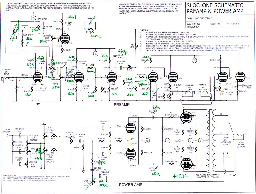

In rete ho trovato questo,purtoppo preso da un forum russo :muro: non ho ancora le competenze per capire lo scopo della variazione di ogni componente,me ne è chiaro solo alcuno

Ahahahaha!! Dove lo hai trovato?????
Nel raccoglitore che ho al mio fianco c'è la versione originale sbiadita scritta a mano da me. Quel pennarellino verdini era perfetto per le scansioni!!

Ho cercato su google e sono finito in un forum russo!mi descrivi brevemente la funzione delle modifiche?hanno dato i loro frutti?

È un progetto molto vecchio, e senza la spiegazione dedicata rischia di essere frainteso.
Il progetto nasceva per un lead caldo e pieno di sustain ma con le armoniche da crunchone moderno. Difatti il filtro sull'equalizzatore va applicato solo sul lead.
Il clean doveva sporcare se impostato oltre metà, dando un'impostazione più britannica.
Il tutto con una strato.

Messaggio da Fabio182 » 05/01/2015, 16:03
Molto interessante...ha dato i risultati voluti?credo che qualche modifica la applichero (forse dopo la prima accensione)

Fabio, cosa vuol dire "ha dato i risultati voluti"?
Sebbene ora cambierei alcune cose, chiaramente il circuito era stato ottimizzato sulle richieste del mio amico, prima sulla carta e poi suonando sull'ampli.

Sicuramente....solo che a volte sulla carta si pensa una cosa e nella realta puo anche essere un po diversa tutto qua

Troppo ordinata quella scansione per essere una versione in itinere!
