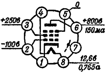

Con circa 60 € ti puoi procurare un paio di KT88 con relativi zoccoli (+ spedizione)
per un paio di GU50 saresti a ~24 € (più spedizione) con gli zoccoli da carrarmato
a ~20 € (più sped.) con quelli solo ceramica, ma sarebbe saggio ordinare un
TU che come impedenza sia compatibile anche con altre valvole, nel caso tu non sia
soddisfatto del risultato offerto dalle GU50
C'è chi ha arrangiato anche un adattatore, ma solo per provare i tubi nel provavalvole, usare degli adattatori del genere su un ampli da portare in giro temo sarebbe complicato
qui la piedinatura riportata sullo zoccolo
e qui un template delle opzioni per il montaggio degli zoccoli in ceramica (sopra o sotto lo chassis)
in ogni caso sarà bene prevedere un sistema di bloccaggio delle valvole in modo che non possano sfilarsi (se usi il solo zoccolo ceramico)

...Sto studiando una soluzione per poter usufruire sia delle GU50 sia delle kt88 / EL34 / 6550 mettendo 2+2 zoccoli in parallelo.
Come T.U., un'impedenza del primario di 1,5k potrebbe adattarsi a tutte le tipologie, credo.
In P.S.E.:
GU50 = 1Kohm
6550 = 1,5Kohm
EL34 = 1K
KT88 = 1,5 K
500 Ohm di differenza possono essere tollerabili nella trasparenza timbrica del suono in uscita o è meglio essere rigorosamente fiscali ed adottare un primario ad 1kohm ?

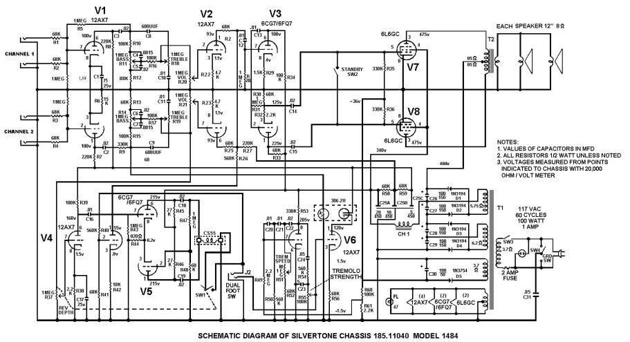

Messaggio da Kagliostro » 17/01/2014, 12:01
Solo oggi ho visto lo schema del Silvertone 1484 e sono contento di verificare che la mia idea di usare un duplicatore e metterlo anche in serie con altri raddrizzatori non era così campata in aria, nel Silvertone 1484 ci sono adirittura due duplicatori in serie
