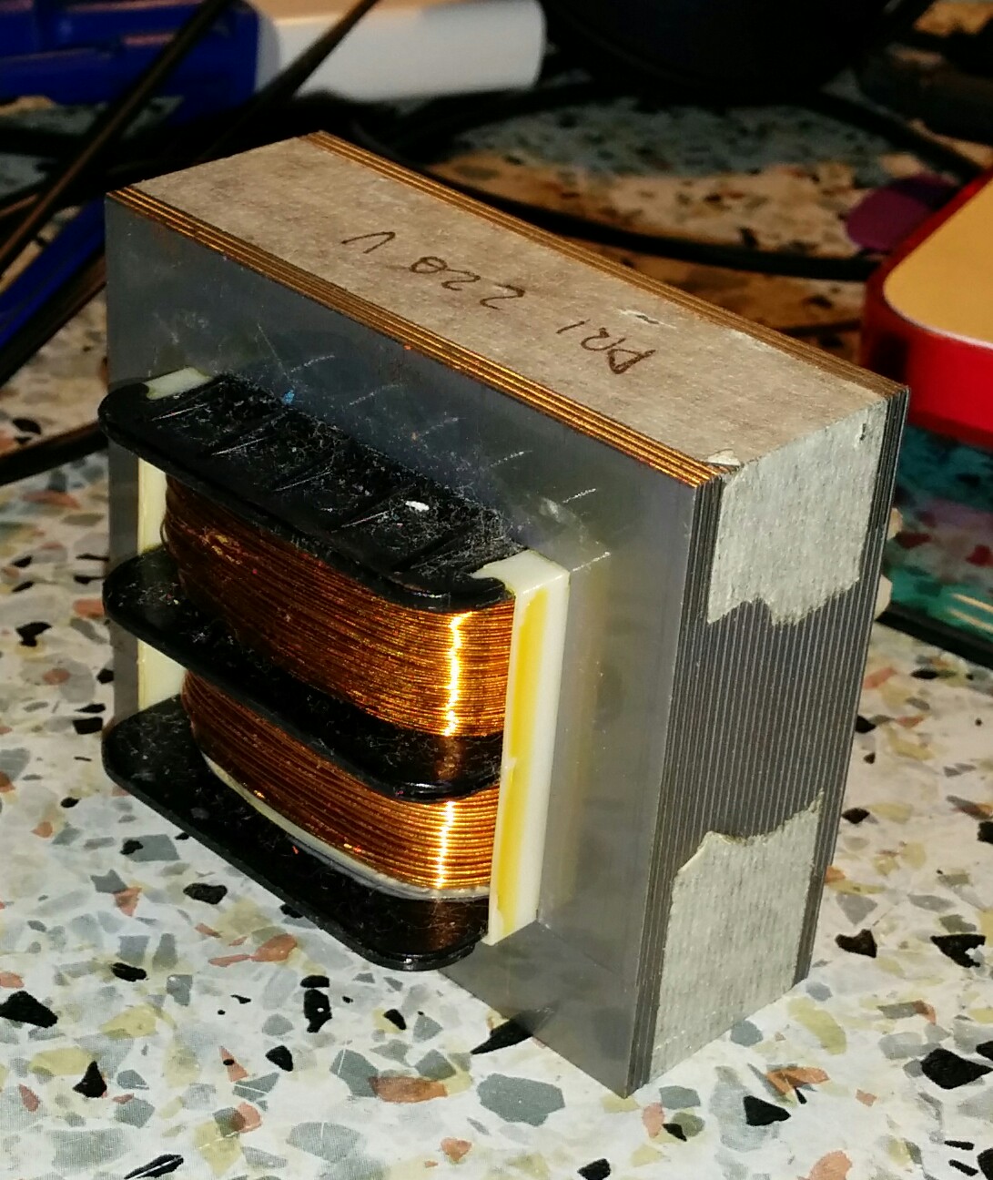

Ho due trasformatorini con la colonna della E da 22mm e il pacco di lamierini spesso 25mm. sommati arriveremmo ad avere un nucleo da 2,2 X 5 cm = 11cm2. Secondo la tabella siamo a 70W di potenza utile.
altrimenti ho due trasformatori da 50VA ma sono più grossi e mi sembrano sprecati per una cosa come questa...

il trafo in foto è fantastico per un TU da 50 W D:
non serve unire i due TA per l'alimentazione, puoi tenerli separati!!!
e con 70W ce lo alimenti tutto l'amp!!!
la formula del giunchi è
AxB = 80x radice quadrata di (P2 / Bxf)
basta fare la formula inversa!!! e considerare il primo valore come anche 70....80 è troppo!!!

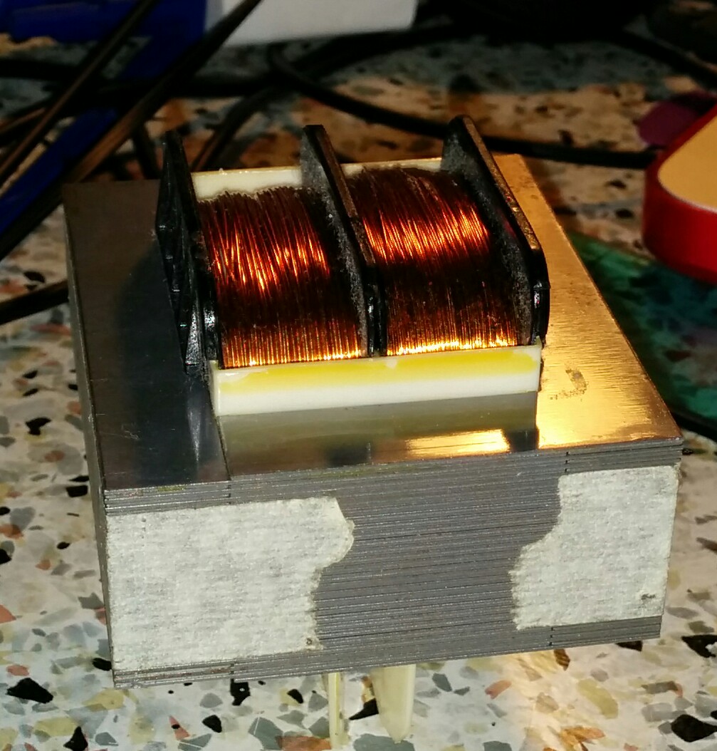

Smontati ora...
Era tutto resinato... è stata una palla smontare i lamierini...
E' possibile che siano di un qualcosa visivamente simile all'alluminio(alluminio ovviamente non è)?!?!
Sono diversi dagli altri...
domani inizio a fare calcoli vari... voglio averlo avvolto entro domenica sera!

Re: Come mi riciclo un trasformatore?!
più sottili sono più chiari sono di solito...
comunque se funzionavan prima, funzioneranno anche ora tranquillo

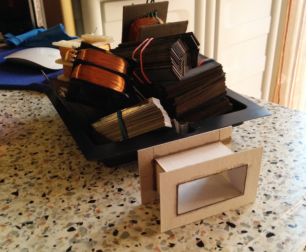

Ricordate quando parlavo di riciclare?
Ecco a voi come una scatola di cereali Cheerios è diventata il rocchetto su cui avvolgerò il nuovo trasformatore!
